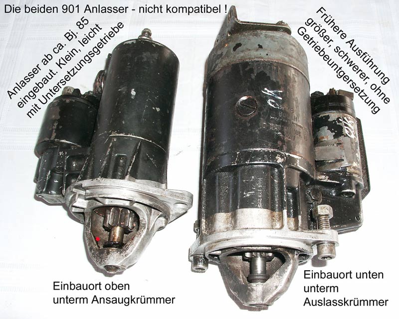

Dann nu doch den Anlasser ausbauen..
wie schwierig ist das? brauche ich irgendein spezielles Werkzeug?
muss noch was anderes dafür ausgebaut werden?
