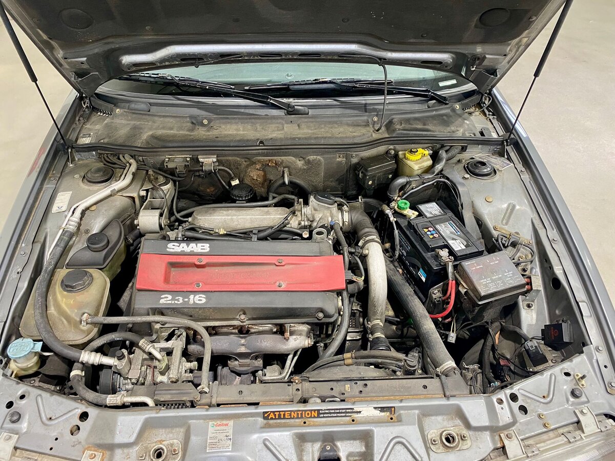

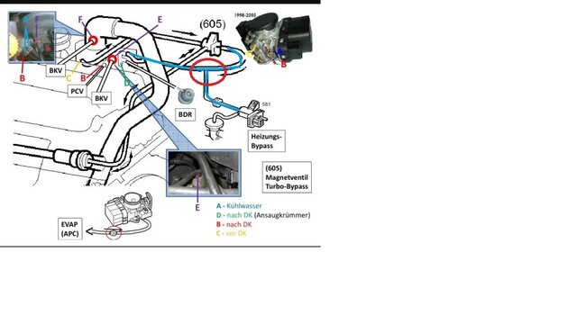

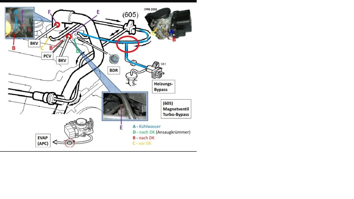

  2. Aus deinem Schlauchgeknäul wird nicht wirklich ersichtlich wo was hin geht. Ich meine aber zu interpretieren, dass der Schlauch von "C" kommend auf die falsche Seite von 605 kommt. Das kann nicht funktionieren.

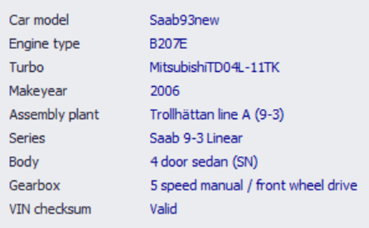

  8. 1) leider bekomme ich dort keinen link zur Bestätigung der Registrierung. Die email Adresse habe ich auch schon angeschrieben. Leider alles ohne Erfolg. Kannst Du vllt. helfen? 2) Ja, das Ding läuft sehr stabil. 3) Ebenfalls, ja die CanFlasher laufen wirklich super, im Gegensatz zu Txsuiten. Z.B. habe ich bei der T8suite immer noch das "Open failed in Trionic8" Problem, s.o.. Eigentlich bräuchte man den Flasher doch gar nicht, wenn in den Suiten die Programmierung funktionieren würde. Wie ist Deine Erfahrung? Meine Gebraucht T8 konnte ich heute mit VIN+Immo über den Flasher durch Clonen versorgen. Bei den Settings müssen auf jeden Fall die beiden ersten von den Advanced Features aktiv sein. Unschön ist, dass man beim CanFlasher keine Optionen auswählen kann, wie bei z.B. bei der T7 suite noch möglich ist, z.B. SID freischalten. So ist unser 932 jetzt auch sofort mit der Bio-SW angesprungen, aber ihm schmeckte irgendwas nicht, und er lief leider unerträglich unrund. Entweder wir haben noch nicht den richtigen Stand geflasht (es war: FD0G_C_FMEP_90_FIEF_81m B207L) oder es lag daran, dass der 932 ein Hirsch ist. Lt. Decoder von T8 suite handelt es bei dem Hirsch wohl ursrünglich um einen Wir haben eine B207L Variante geflasht. Kann es sein, dass Hirsch etwas am Fz verändert hat, dass der Datenstand doch nicht passt. Wie kann mnoan jetzt den richtigen Datenstand finden. Leider bin ich noch nicht tief genug in den Details. Btw. genanntes Zielfahrzeug hat angeblich blaue Injektoren. Wo liegen die in bzgl. stationäre Menge in der Folge?

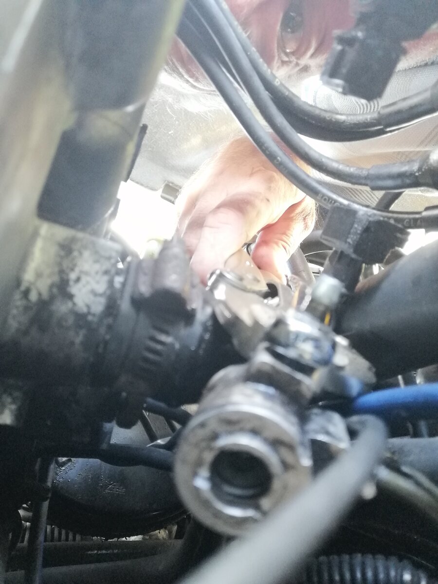

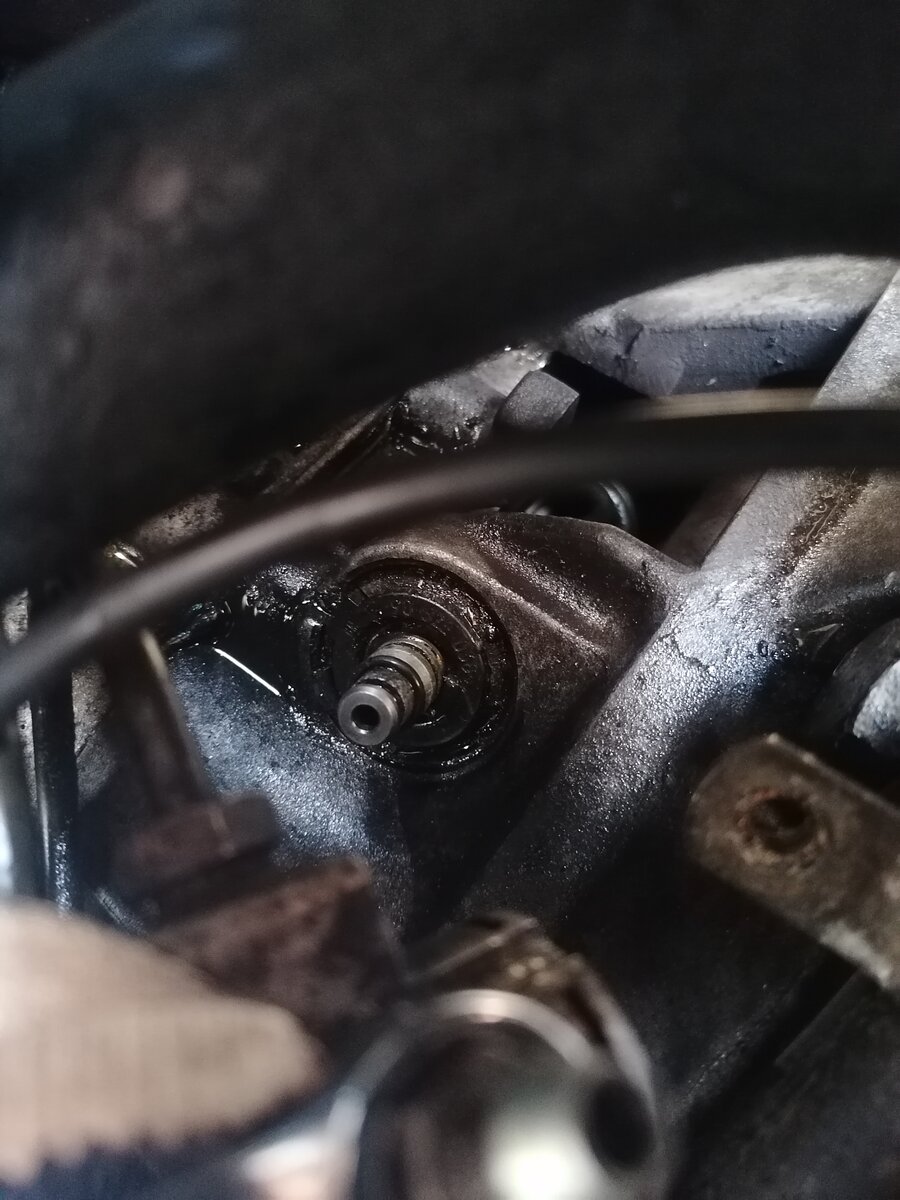

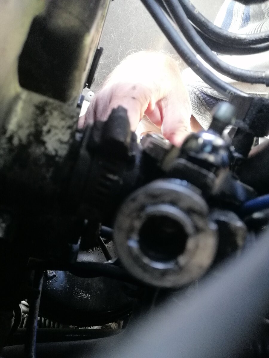

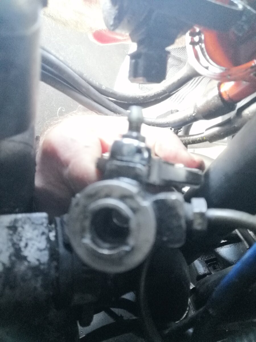

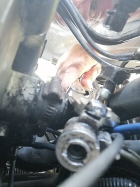

  9. Nein, APC und Bypassventil haben nichts miteinander zu tun, siehe Bilder. APC hängt nur mit Schläuchem Verdichtereinlass, Druckdose, Verdichterauslass. Das Heizungsventil hinter dem rot/weißen Rückschlagventil hat nichts mit dem Bypassventil zu tun. Die Ventile nicht vertauschen (ich weiß aber nicht genau, ob die Stecker überhaupt passen würden (edit: können lt. WIS gleich aussehen), im Zweifel Kabelfarben raussuchen, Bypassventil: Schwarz/grün, Blau/Weiß; Heizungsventil violett und grün/weiß). Funktioniert denn das Bypassventil mechanisch überhaupt richtig? Kann man am Schlauch saugen und es bildet sich ein Unterdruck? Ist es richtig herum eingebaut? (manche drehen es, dann würde der Schlauchanschluss nach vorne zeigen) an dem rot eingekreisten T Stück am Schlauch nach unten zum Heizungsventil saugen, ist das dicht (bei ausgeschalteter Zündung).

  11. Na ich meine das rot eingekreiste. Ich hab das natürlich so an diesem F Nippel oben dran. An der DK ist ja auch kein freier Anschluss mehr. Von dort aus geht es ja in Richtung Heizung, Ist die Frage ob das darunter liegende rote Plastik Ventil ...oder dieses Magnetventil, welches hinter dem roten Ventil liegt, P1110 werfen können, so sie defekt sind?

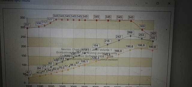

  12. Das ist ja das Kuriosum, man sieht halt schlecht auf den Verdichter, Abgaszeitig ist es ja identisch. Und der Serienlader schafft schlicht die Leistung nicht. Dieser hält exakt den programmierten Druck, Serie würde bei 6000 die programmierten 0,95 Bar nicht schaffen. Noch habe ich keine weiteren Infos. Ich habe ja nur den Vergleich zu "Greta" mit 5,2, Grisu fährt sich total anders. Mit dem Do88 trommelt der ab 4500 noch mal richtig los! Das macht richtig Laune einen Gang niedriger zu wählen, richtig cool.
  13. Hier gibt es den für 69 inkl. Versand https://www.wgsoft.de/shop/obd-2-komplettsysteme/obdlink/157/obdlink-ex-usb-fuer-forscan-software Ich habe seit 20 J nur gute Erfahrung mit Laden gemacht.

  25. WIS sagt "Die Fehlerdiagnose betrifft einen Fehler in den Verbindungsschläuchen der Steuerleitungen, im Magnetventil oder im Bypassventil." Die Schläuche sind alle neu und wie oben angeschlossen. Das Magnetventil an der Spritzwand auch. Die Kontakte am Magnetventil bzw dessen Stecker, sehen ok aus. Ist denn das Heizungsventil 605 das gleiche wie das Magnetventil 581?
