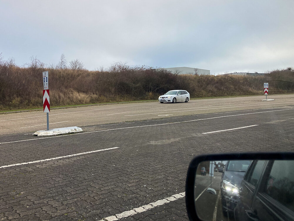

    Diese Woche rund 1.400 km abgespult, insgesamt eher geringe SAAB-Sichtungsdichte: Am Montag ein 9³-II Cabrio aus Cochem (COC-UI) – ohne erwiderten Gruß – auf der BAB 48, kurz vor Kaisersesch. Heute Morgen ein 900-II mit B-RE auf der Europastraße 251 auf Rügen im Gegenverkehr. Später im Fährhafen Mukran dann noch ein dänischer 9³-II Kombi.

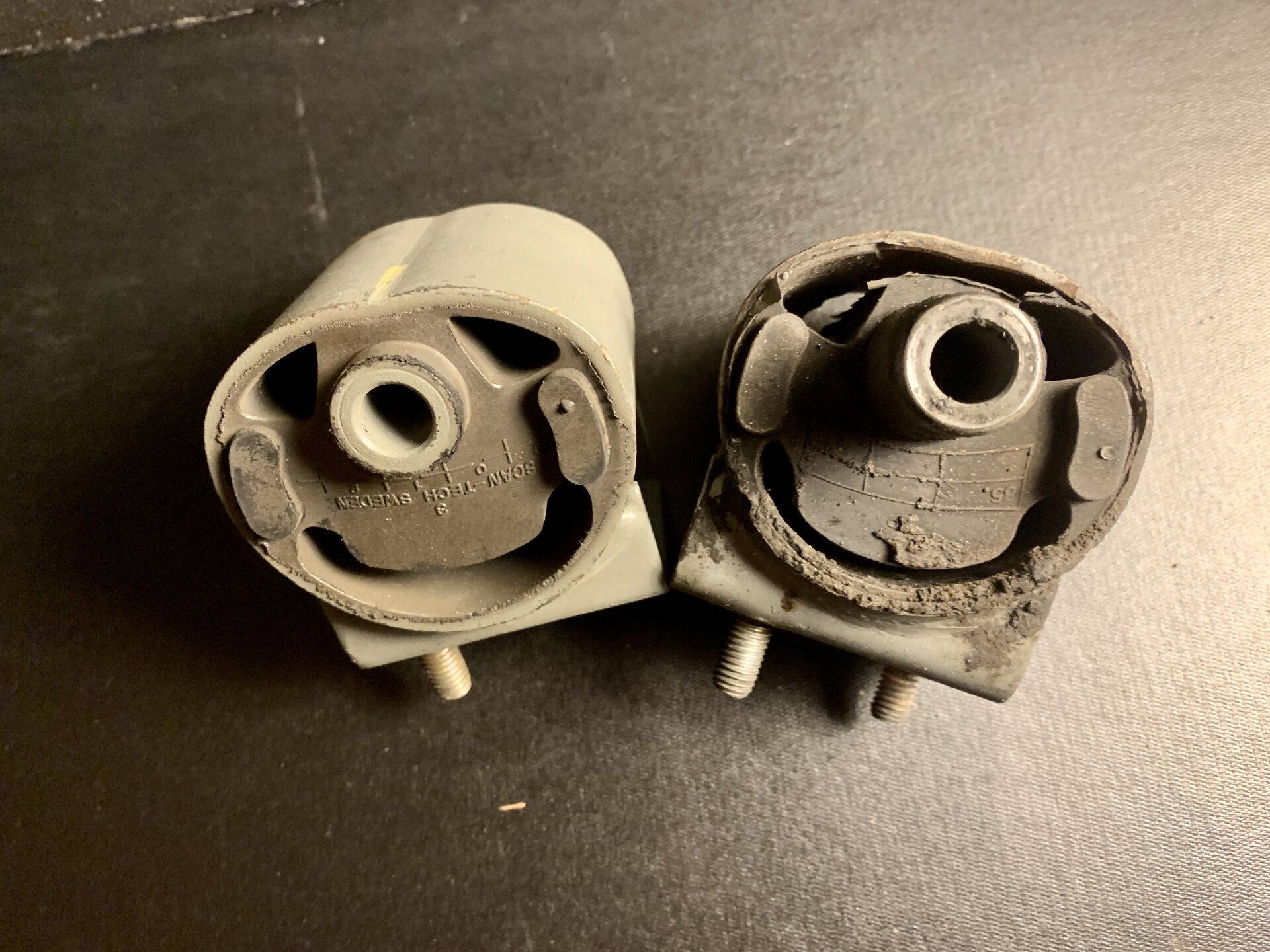

  5. Kurzes Update von meiner Seite zur Einordnung für @René und @bixebixe: In meinem Fall lag es nicht am Silentblock am Schaltgestänge. Der ist geprüft worden und befindet sich in einem tadellosen Zustand. Die Ursache war vielmehr das beifahrerseitige Motorlager (9369315). Das alte Lager hatte sich deutlich gesetzt. Der Höhenunterschied zwischen altem und neuem Exemplar betrug rund 1,7 cm. Entsprechend stark war die Veränderung der Geometrie im Antriebsstrang, was sich unmittelbar auf das Schaltverhalten ausgewirkt hat. Das Motorlager habe ich inzwischen getauscht. Es handelt sich um ein Exemplar von Scantech. Bei der bekannten Qualitätsstreuung dieser Marke bleibt abzuwarten, wie sich das Lager langfristig bewährt … Berichte dazu sind ja eher gemischt. Fotos vom alten und vom neuen Lager hänge ich zum Vergleich an.

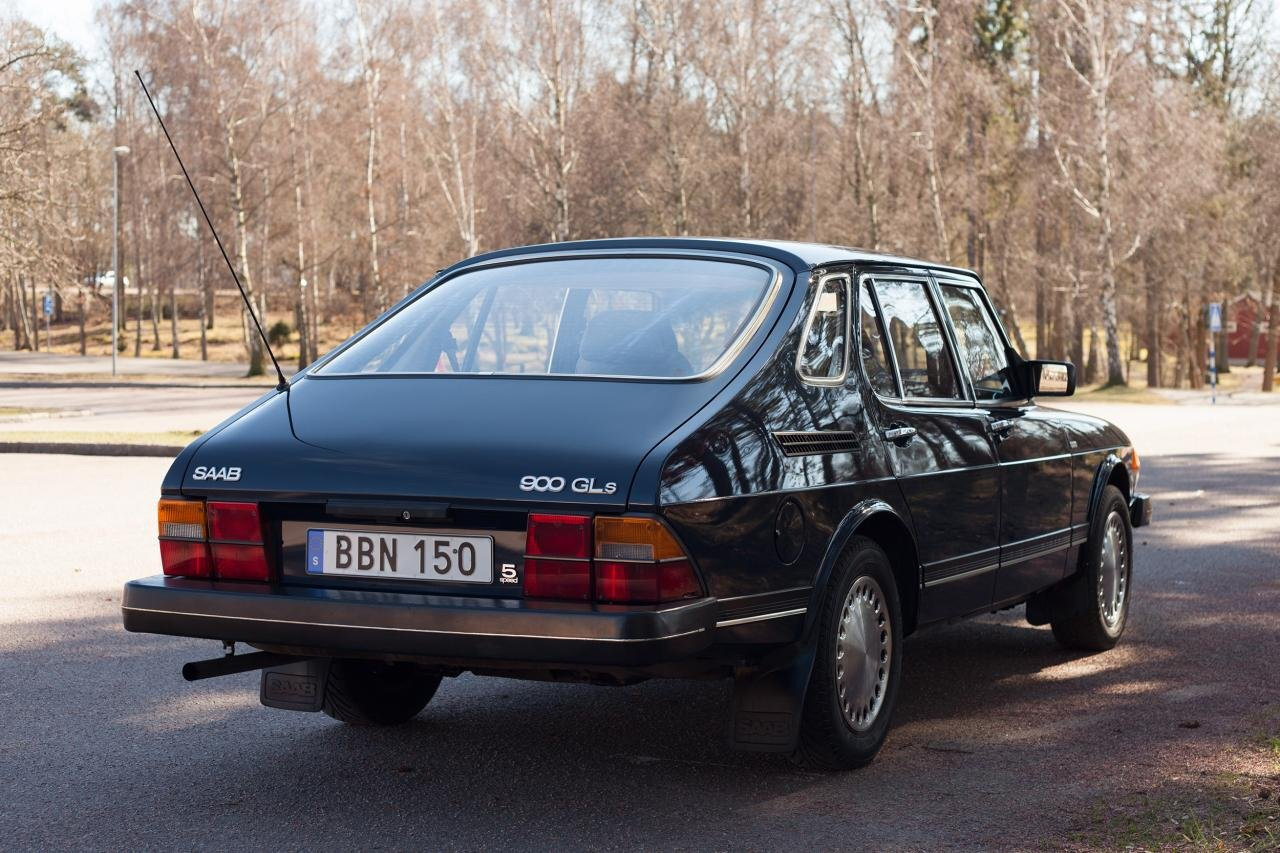

  11. Kurze Nachfrage: SAAB hatte also ab Werk immer schwarz Antennenstäbe, nie verchromt, @klaus?
