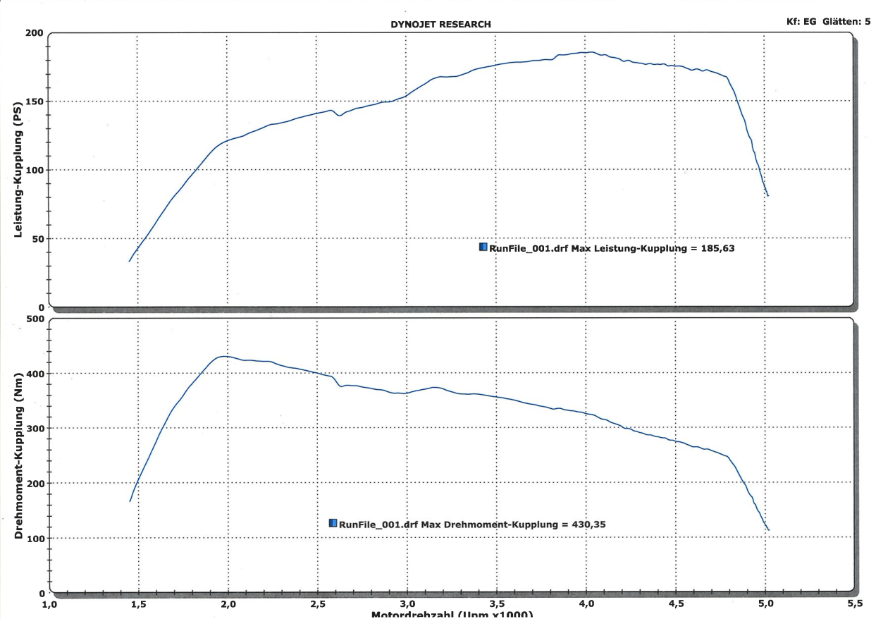

  18. Was mich wieder auf den Trichter bringt, der Vorbesitzer könnte schon mal am Mapping geschraubt haben... ich werd mal bei Gelegenheit auslesen lassen und mit stock maps vergleichen. Aber erstmal gut zu wissen, dass nix unterperformt.
  19. 430Nm@1950, 185PS@4100. Der Bereich 800-1400, in dem der kleine Turbo alleine arbeitet ist allerdings nicht drin.
