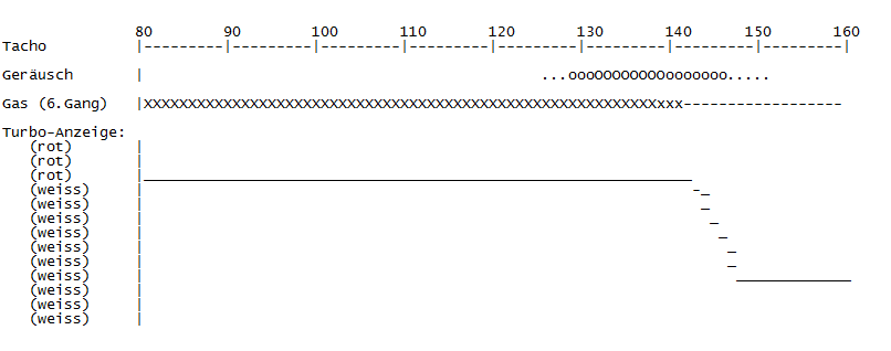

  21. Zonkelbonk hat einem Thema gepostet in 9-3 III - X
    Kurz nach Inspektion: beim Vollgas geben auf der Bahn ab ca 130 ein Geräusch, als bliese man über ein Metallröhrchen. Lässt wieder nach, wenn man vom Gas geht. 1. Verdacht: Niederdrucklader, aber der müsste schon laufen, wenn man bei 80 Vollgas gibt, oder? Passiert bei 160 genauso, wenn ich auf den Pinn drücke.
