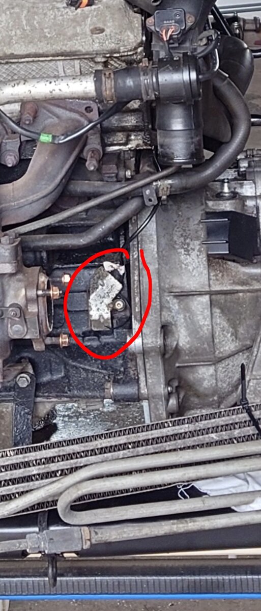

Kettenspanner Austausch
Hej, Thema kenne ich zu genüge. Wahrscheinlich Steuerkettendeckel undicht. Hilft nur zerlegen und abdichten. Gruß
