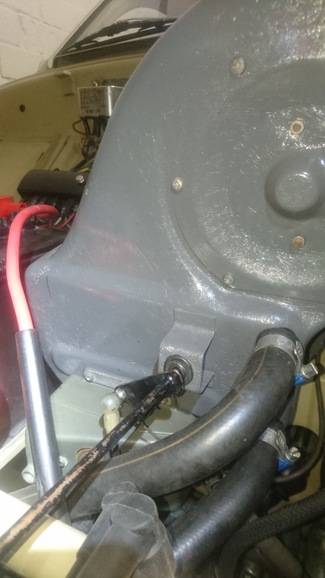

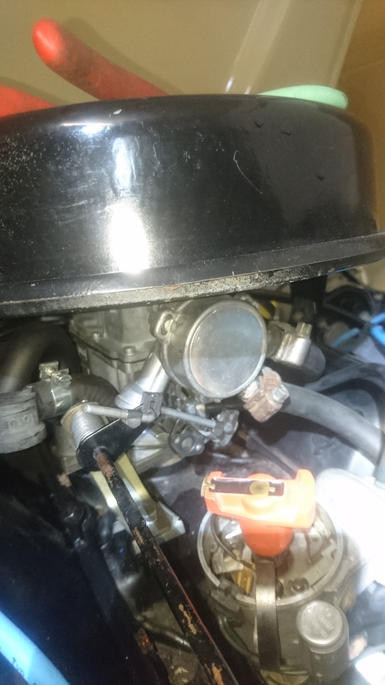

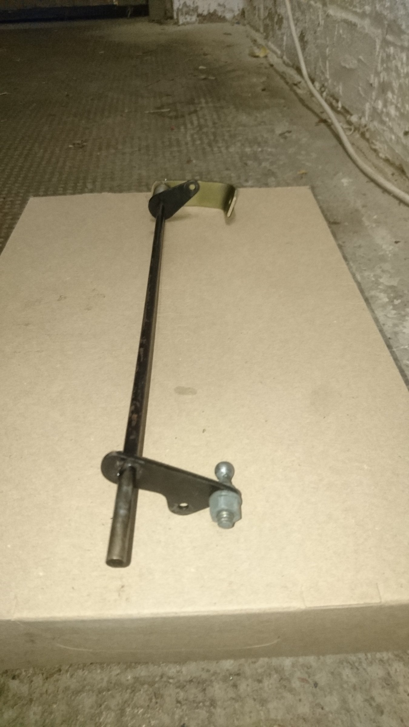

Rückstellfeder Gasgestänge
Nabend! Ich war gestern doch etwas stutzig geworden, dass z.B. auch bei der Welle auf den Bildern von Meki die beiden Hebel auf der Welle nicht in die gleiche Richtung zeigen, nach dreimal im Kopf umdrehen, bin ich zu dem Schluss gekommen, dass meine ebenso aussieht. Ich habe Sie also mal ausgebaut und um 180° gedreht wieder eingebaut. Oh Wunder, ich konnte auch die Stange am Vergaser wieder einbauen. Die aktuelle Situation ist auf den Bildern zu sehen. Es fährt sich so auch ganz gut, lediglich "nahe Vmax" muss ich das Gaspedal gefühlt weiter niederdrücken als im ursprünglichen Verbau. Die "Pedalkennlinie" scheint durch die andere Hebelgeometrie eher flacher zu sein. Ist aber nur Gewöhnungssache. Lange Rede kurzer Sinn, Entwarnung, war nur Fehlverbau und die Zeichnung der Welle zumindest in meinem Teilekatalog ist bezüglich der Hebelstellung sagen wir mal etwas ungenau ;-) Vielen Dank an alle! Gruß, 96-Rookie ...grade bei ber Probefahrt festgestellt, dass scheinbar der Laderegler defekt ist, denke 16,2V sind doch etwas zu viel für die batterie?! ...es wird nie langweilig
Danke für die Bilder! ich versuche heute auch noch mal bessere zu machen. ich habe auf jeden Fall auf der Vergaserseite keinen Kugelkopf sondern nur ein Loch in dem Hebel, sieht also aus wie Teil 17 meines Auszuges aus dem Teilekatalog. Darin steckt die Stange 29.... In meinem Katalog gibt es nur diese 2 Varianten, vielleicht kamen in späteren Baujahren andere dazu? Mein Katalog ist glaube ich von '72 Hat zufällig jemand einen etwas "aktuelleren" in digital und würde ihn mit mir teilen? Wäre supernett! Gruß, 96-Rookie
..zu dem Schluss bin ich auch gekommen, dass da was faul ist. Die Frage ist nur, ist das ein Versehen oder ging es (für den Vorbesitzer) aus irgendeinem Grund nicht anders (richtig) Wenn es das Teil so nicht gibt, muss ja jemand richtig Energie reingesteckt haben um die Welle so umzubauen oder biegen. @ herberto96: vielen Dank für schauen! Gruß, 96-Rookie
nabend zusammen, ich muss mich hier mal einklinken, es tuen sich gerade große Fragezeichen bei mir auf.... Zuerst dachte ich, bei mir fehlt nur die Tachohalterung, das Blech hatte ich noch, bevor ich aus Verzweiflung bei der Suche nach einer guten Federverlegung an dem Blech rumgebogen habe bis es gebrochen ist. Es hatte nie gepasst, ohne dass die Feder an irgendeinem Schlauch scheuerte. Jetzt habe ich die Bilder noch mal genau angeschaut und festgestellt, dass mit meinem Gasgestänge grundsätzlich etwas nicht zu stimmen scheint, die Drehrichtung ist anders rum. Bei mir ist Teil 17 verbaut, der Hebel mit der Feder zeigt allerdings zum Betrachter. Die Welle dreht dann andersrum. Der Hebel zum Vergaser (FoMoCo) ist auch nicht wie auf der Abbildung in die gleiche Richtung sondern eher wie bei Teil 16. Eventuell hat der Vorbesitzer an der Welle rumgebogen? Kann man den Hebel an der Drosselklappenwelle des Vergasers auch spiegelverkehrt anbauen? Vielleicht kann jemand zur Aufklärung beitragen? Vielleicht erklärt sich die Führung der Feder dann ja von alleine und die Schläuche bleiben heile! Viele Grüße, 96-Rookie
