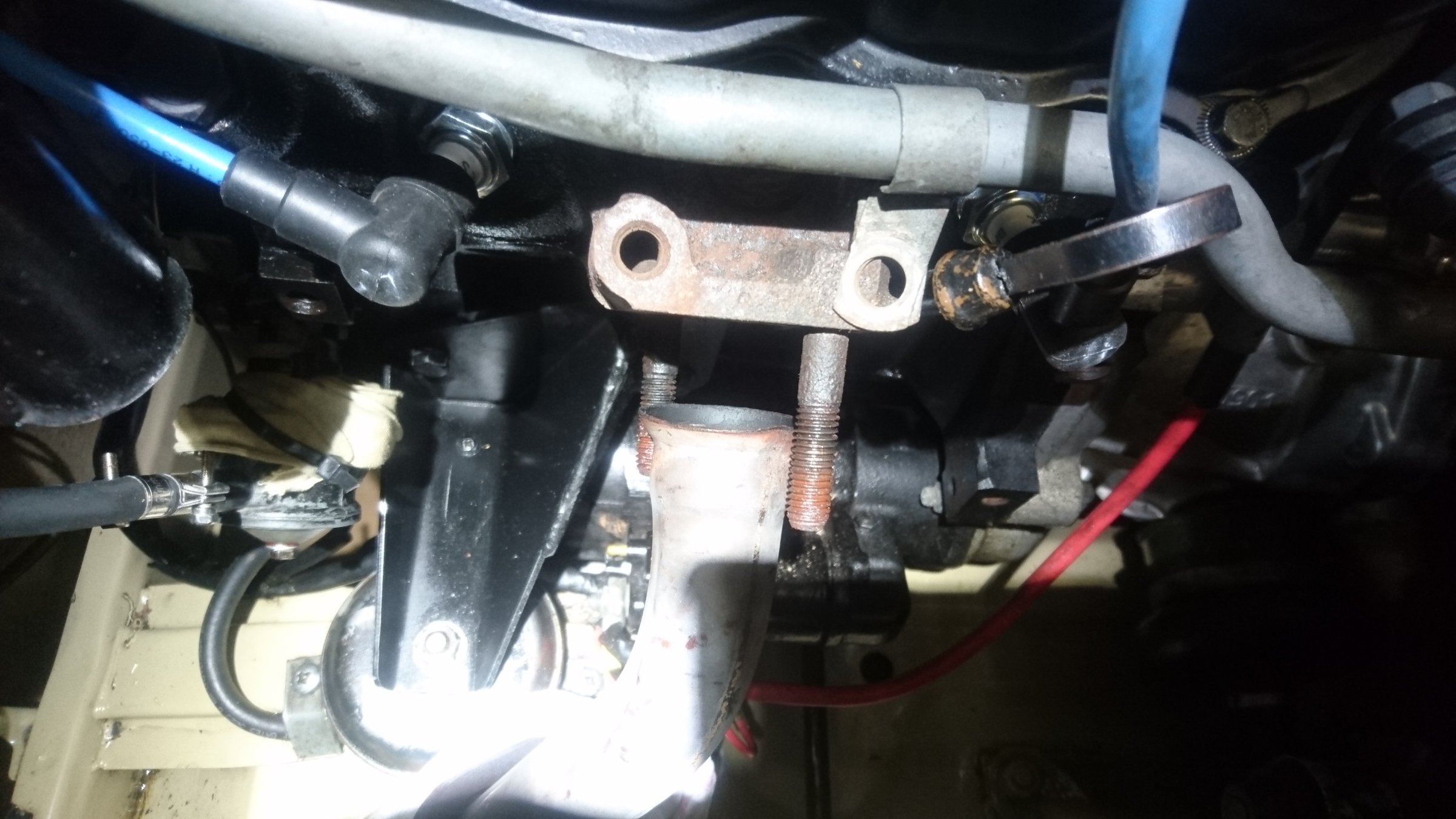

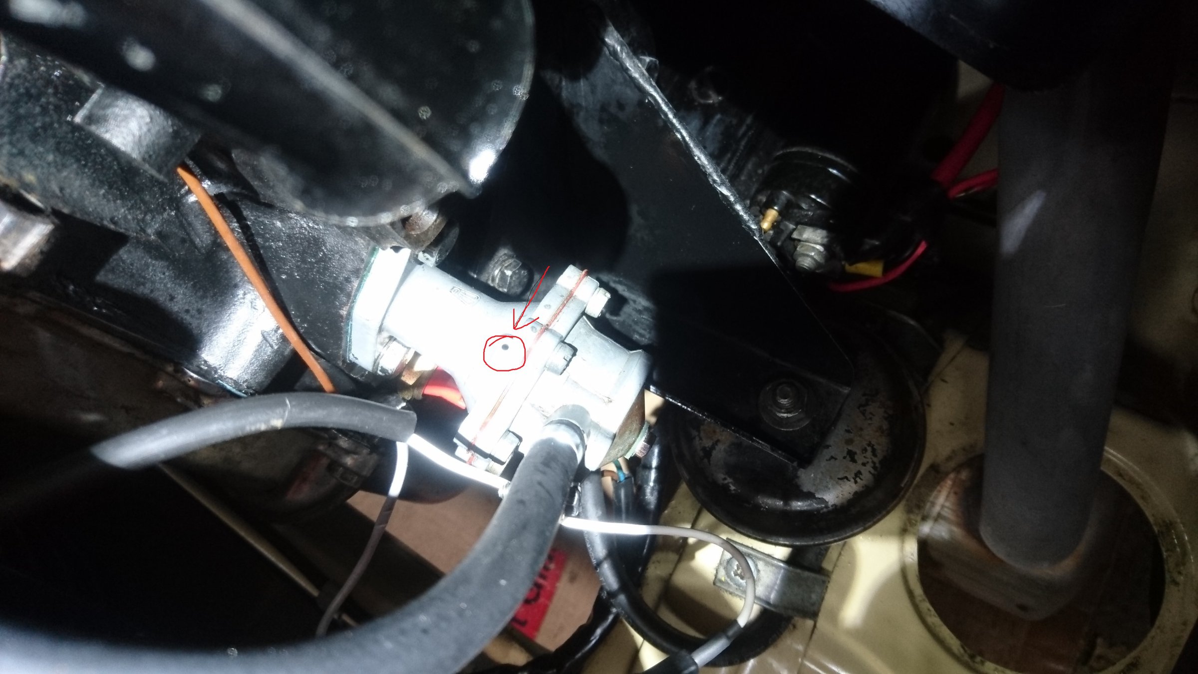

Hallo zusammen! Ich bin leider derzeit etwas auf die passive Schrauberei beschränkt, habe es aber zumindest geschafft ein paar Bilder zu machen.... Ich kann mir fast nicht vorstellen, dass da ein Drucksensor anstatt dem Schalter passt. Bevor ich so ein Teil für doch recht teure 70€ kaufe und dann feststelle dass es doch nur knapp nicht passt, lieber noch einmal die Frage. Hat diese Kombination jemand erfolgreich verbaut? Die Variante mit Schlauch und zusätzlichem Adapter gefällt mir nicht so recht, ist doch wenig original und durch mehrere Verschraubungen auch anfälliger für Leckagen. Aber zur Not mach ich das. Für die Messstelle am alternativen Ölfilteradapter wäre ja wieder ein anderes Gewinde erforderlich (1/8-27 NPTF), der o.g. Sensor dann nutzlos.... Viele Grüße, 96-Rookie

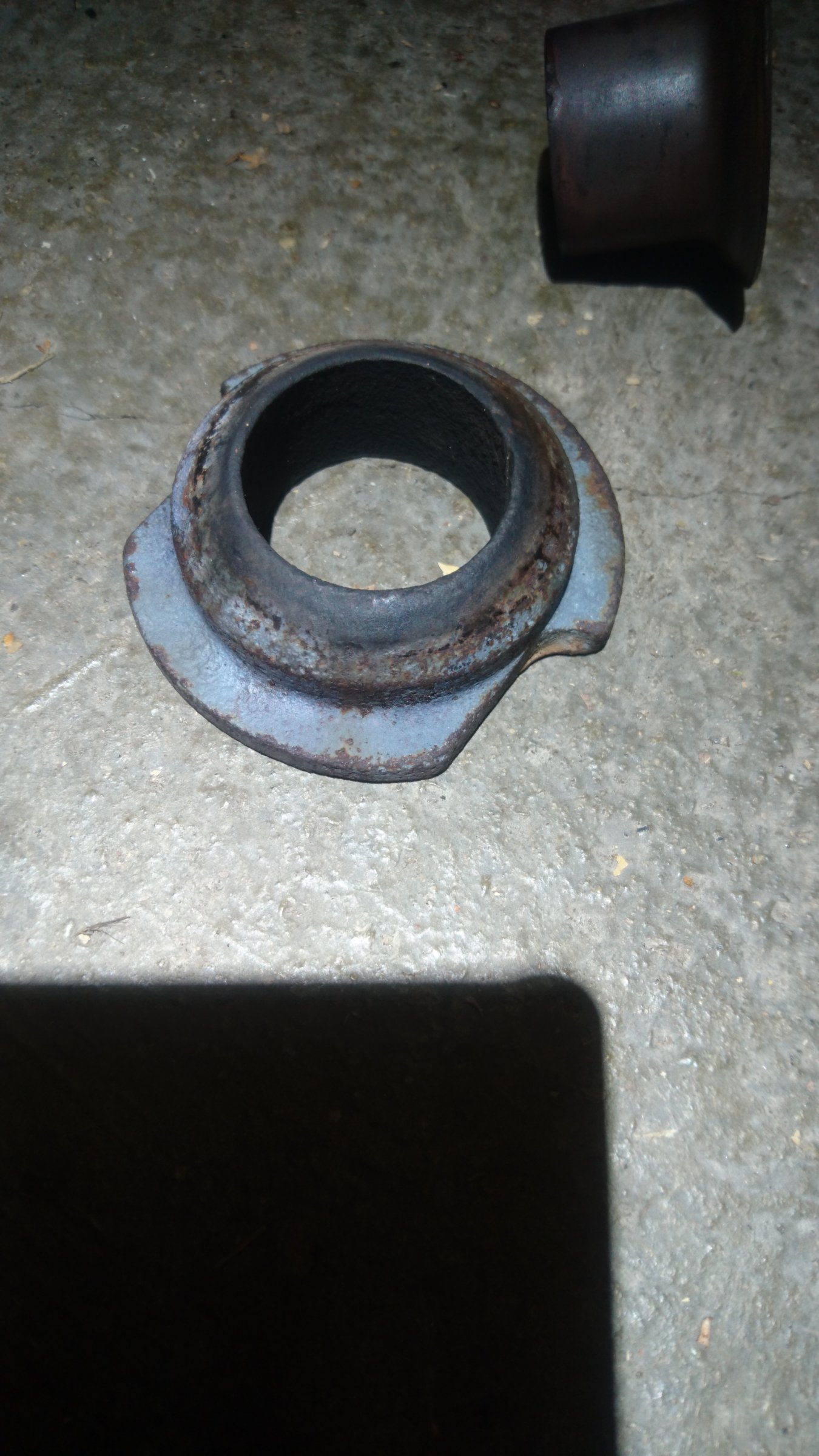

Auspuff undicht am Krümmer
Hallo Lisaab96, den Konus hab ich auch, sieht für beide Seiten auch gut aus. Die Teile hatte ich in #19 mal fotografiert (da noch nicht gereinigt) VG

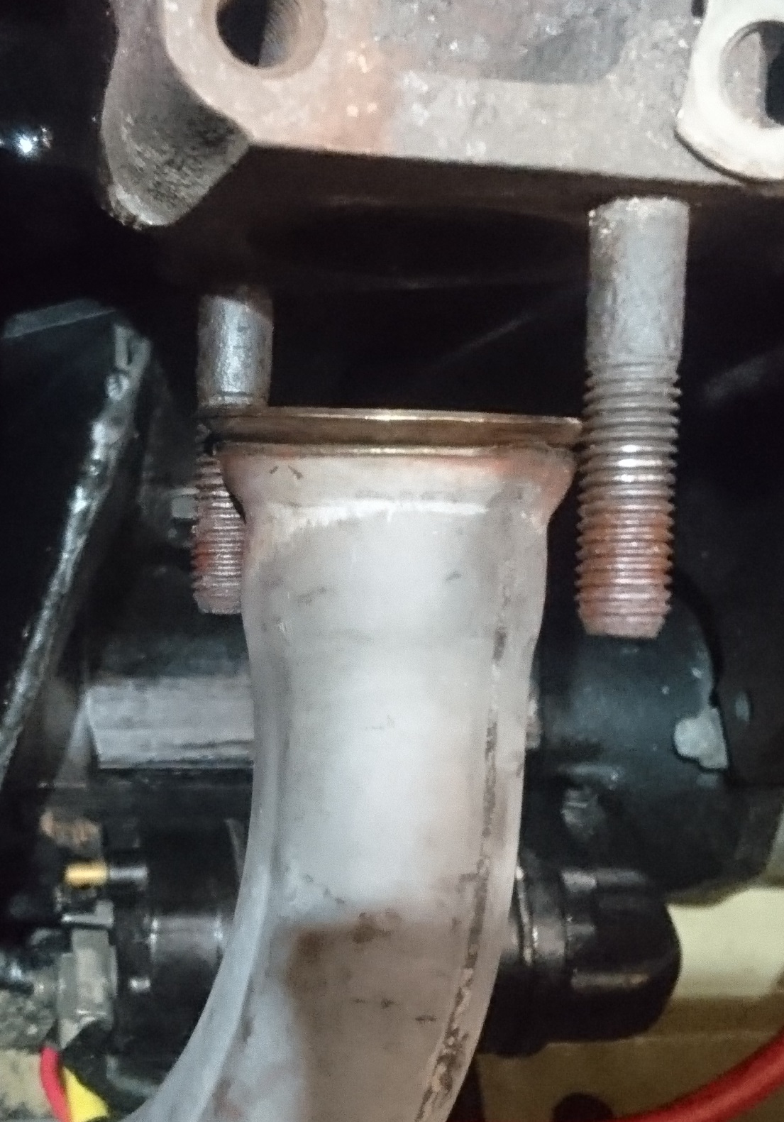

Hallo Leute, ich wollte mal eine Rückmeldung geben! Ich habe mittlerweile die beiden Rohrstücke mithilfe von Auspuffdichtmittel quasi ins Geweih "eingeklebt" neu ausgerichtet und gefühlvoll angeschraubt. Dicht ist es, soweit erfolgreich. Aber leider hat sich die Empfindlichkeit zum Dröhnen deutlich geändert, z.B. war vorher 100km/h im 4.Gang schon unangenehm, so ist es nun leider unfahrbar. Ab etwa 108 ist wieder alles gut, naja muss ich halt etwas zügiger fahren Ich habe dann noch einen Halter zum Motorlager hin gebaut (erstmal nur linke Seite), damit wird es wieder minimal besser, aber immer noch nerviger als vor dem Abdichten. Wahrscheinlich war die Abgasanlage durch das Spiel etwas besser entkoppelt. hier der entsprechende Beitrag: https://www.saab-cars.de/threads/halter-an-vorderem-schalldaempfer-zum-motorlager.70302/ Auf jeden Fall bleibts erstmal so, hab noch genug andere Baustellen In eine neue Abgasanlage würde ich wohl ein Flexrohr einsetzen..... Danke noch mal für alle Tipps! Viele Grüße 96-Rookie

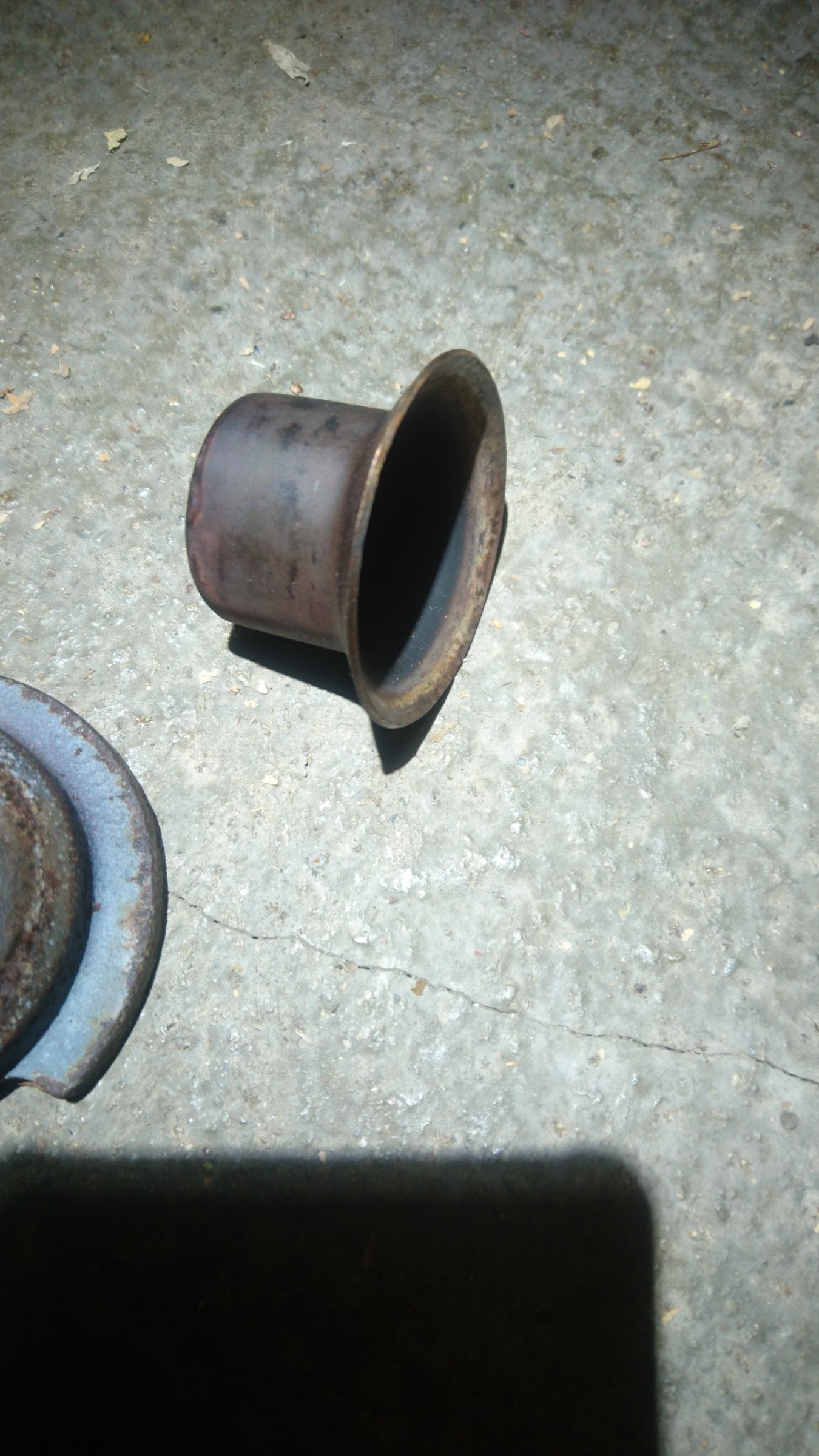

Hallo Erik, das hatte ich auch gedacht, dass das Rohr einfach abgerissen ist, aber es sind wirklich 2 Teile die auch ineinander passen. Habe nochmal ein Bild gemacht, mit eingestecktem Stück.... Im Moment ist es mir etwas um die Arbeit einen neuen Auspuff zu montieren, zumal der sonst noch echt gut aussieht. Und das Einfummeln ist bestimmt nicht ohne Flüche machbar?! Einen Abdichtversuch will ich vorher noch starten! Viele Grüße

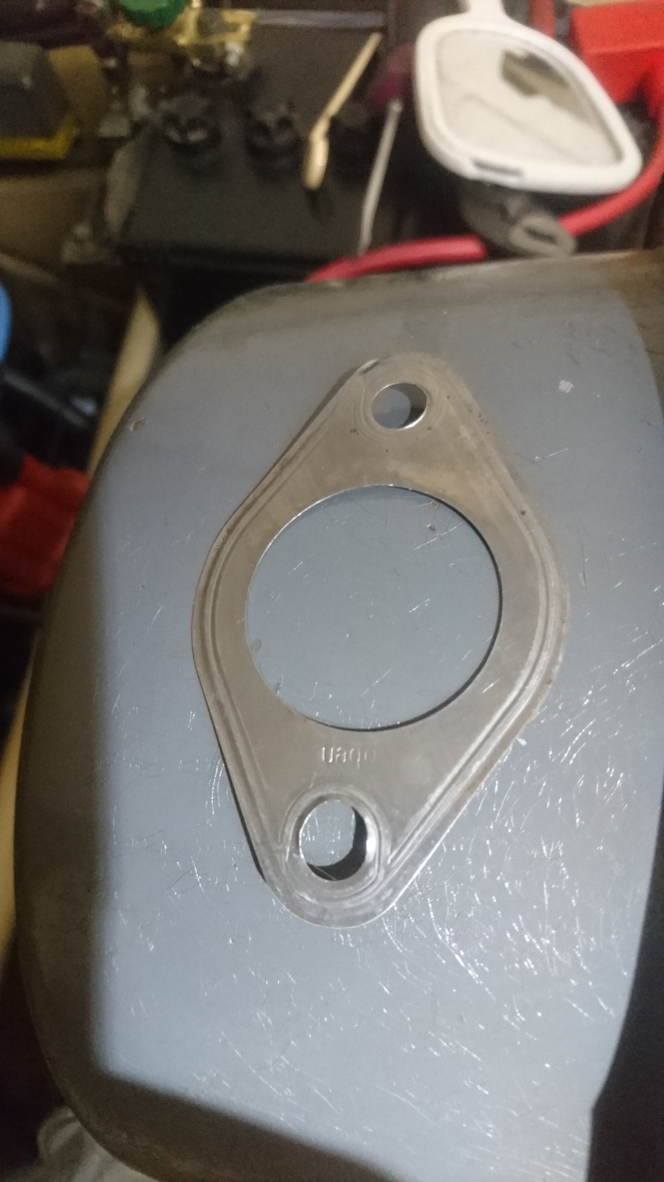

...und schon wieder eine Frage, liebes Forum... Ich habe gerade einmal den Vorschalldämpfer auf einer Seite vom Zylinderkopf abgebaut, weil das Rohr sich im kalten Zustand bestimmt 2mm vom Kopf wegziehen ließ und an der Stelle nicht dicht sein konnte. Das ist an beiden Seiten so. Bei meinem Auspuff ist in dem aufgetulptem Rohr noch ein weiterer Einsatz aus Messing(?,siehe Bild) drin. In den drückt dann der Konus(2). Leider scheinbar nicht genug, da dieses Extrarohrstück vorher zwischen Konus und Muffe klemmt. Das passt irgendwie nicht zu den Zeichnungen. Kann mich jemand aufklären, bzw. Abhilfe raten? Hat es Sinn, mit Auspuffmontagepaste zu arbeiten? Vielen Dank schon mal für Tipps!
