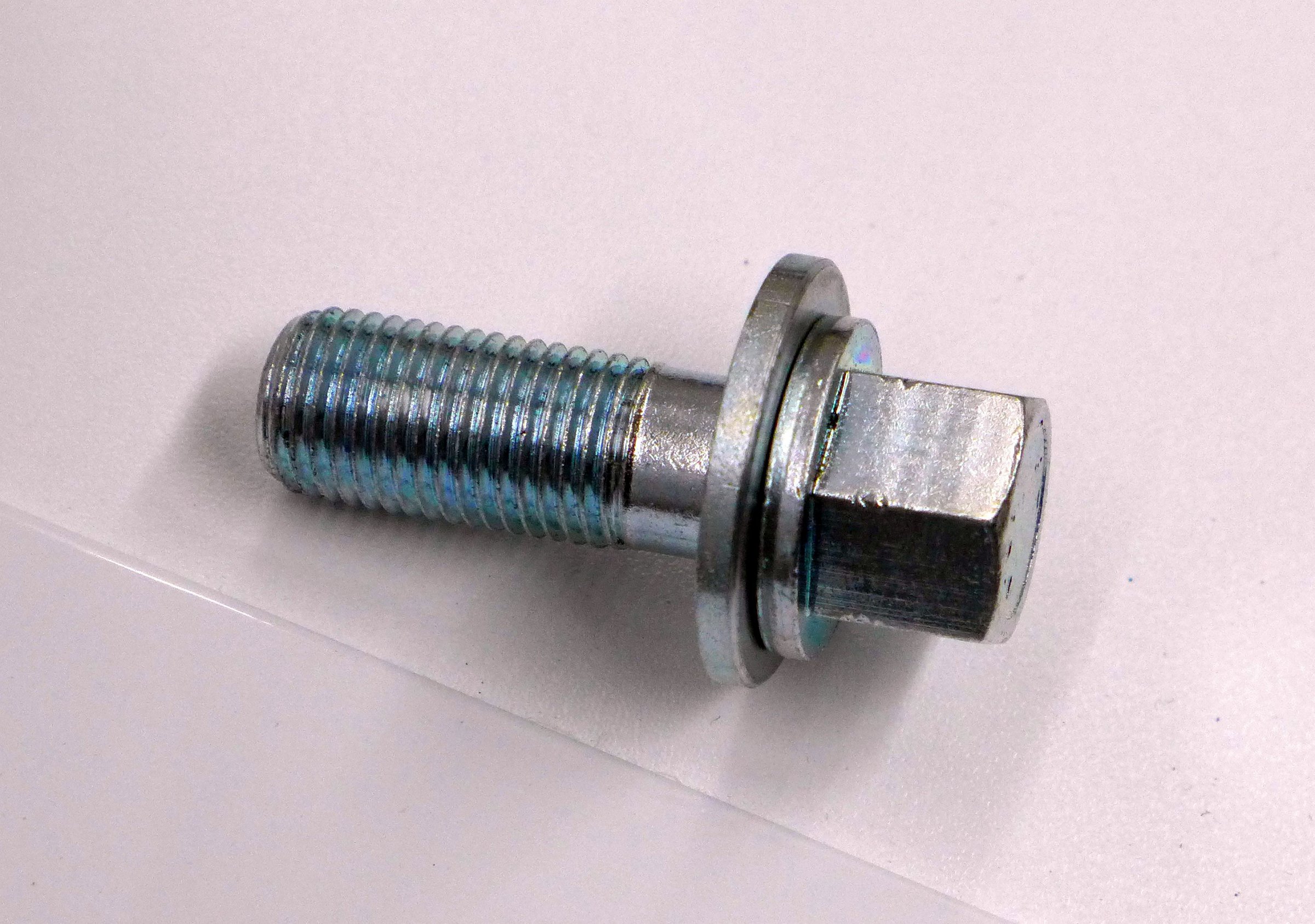

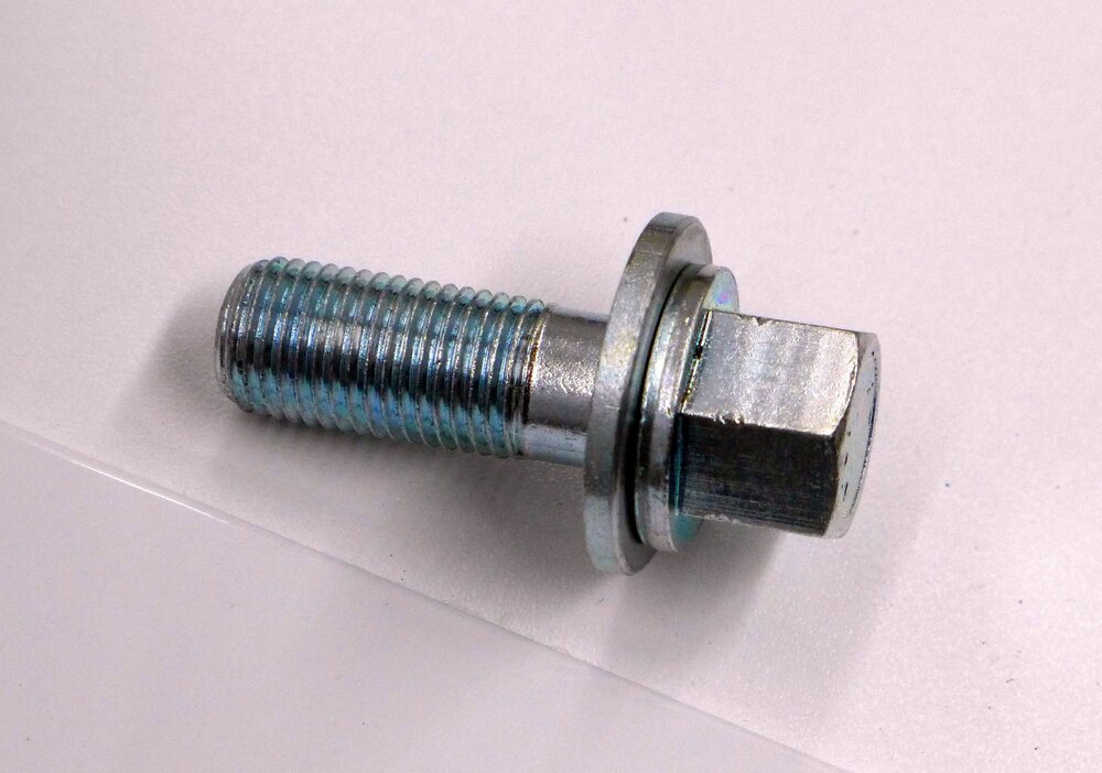

  9. Die Austauschsättel von Budweg sind dran ! Die neuen Scheiben von Zimmermann sind ebenfalls dran und die Bremsläge von TRW habe ich - dank Eurer Anleitungen - auch reinbekommen ! Vorher habe ich alles penibelst sauber gemacht und alle Anlageflächen mittels Coromant-Schaber "planiert" ... Da ich kein Freund von Kupfer-Paste bin, habe ich als Trennmittel Keramikpaste verwendet - die hat sich in der Vergangenheit SEHR bewährt ! Die Befestigung der Sättel am Achsschenkel und deren "Sicherung" mittels sog. Sicherungsbleche war mit etwas zu primitiv. Auch, wenn es "alle" so gemacht haben und womöglich heute noch so machen, ist das etwas aus dem Kutschenbau des vorvorigen Jahrhunderts und entspricht nicht sauberem, ordentlichen Maschinenbau. Ich habe Flachbundschrauben M14x1,5, Festigkeitsklasse 10.9 mit kleinem Kopf (SW 17) eingesetzt, die mit Loctite 243 gesichert und mit 130 Nm anzogen wurden. Ferner kam noch eine plangedrehte Scheibe mit 3 mm Dicke und 30 mm Außendurchmesser dazwischen, um die Flächenpressung zu vergleichmäßigen [s. Foto]. Im Original handelt es sich bei dieser Schraube übrigens um eine Radschraube mit Flachbund M14x1,5x38 - durch die 3 mm starke Scheibe paßt das Teil wie maßgeschneidert. Morgen wird entlüftet, die Handbremsmimik eingehängt, eingestellt und probegefahren ...

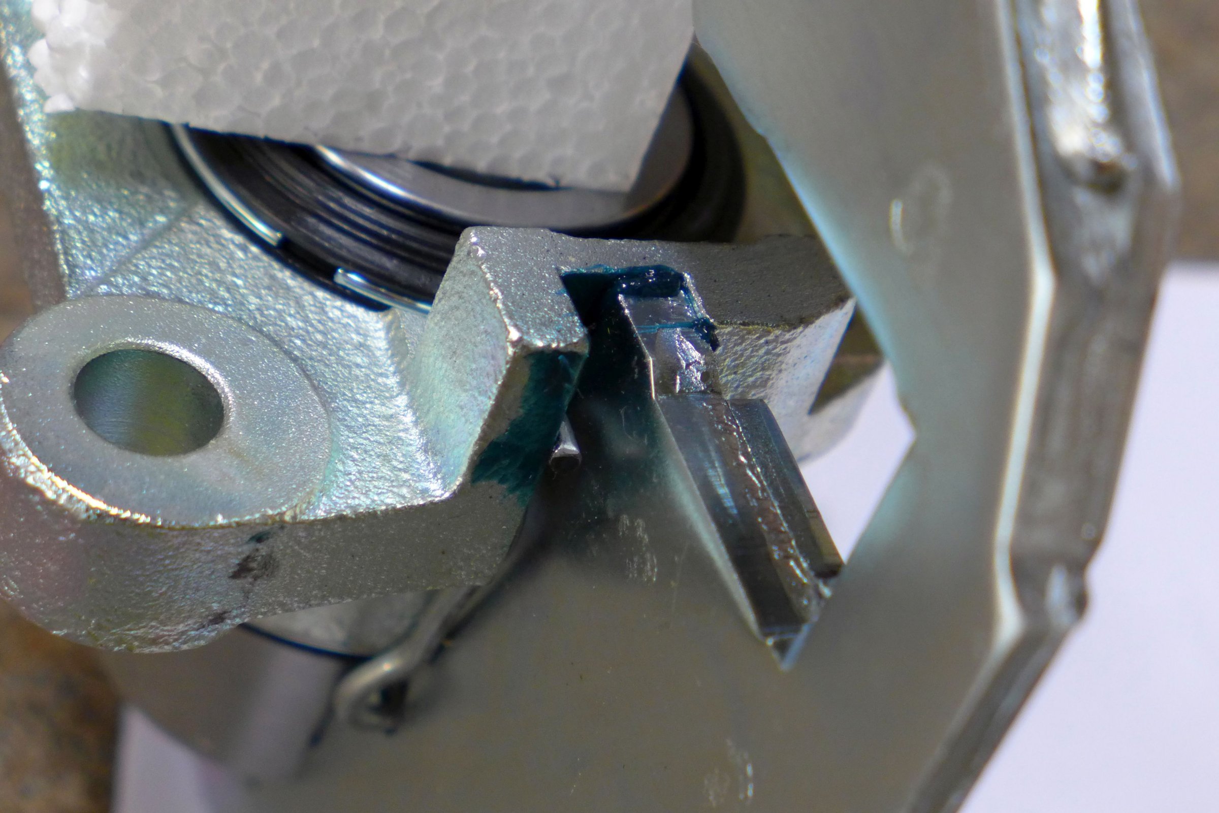

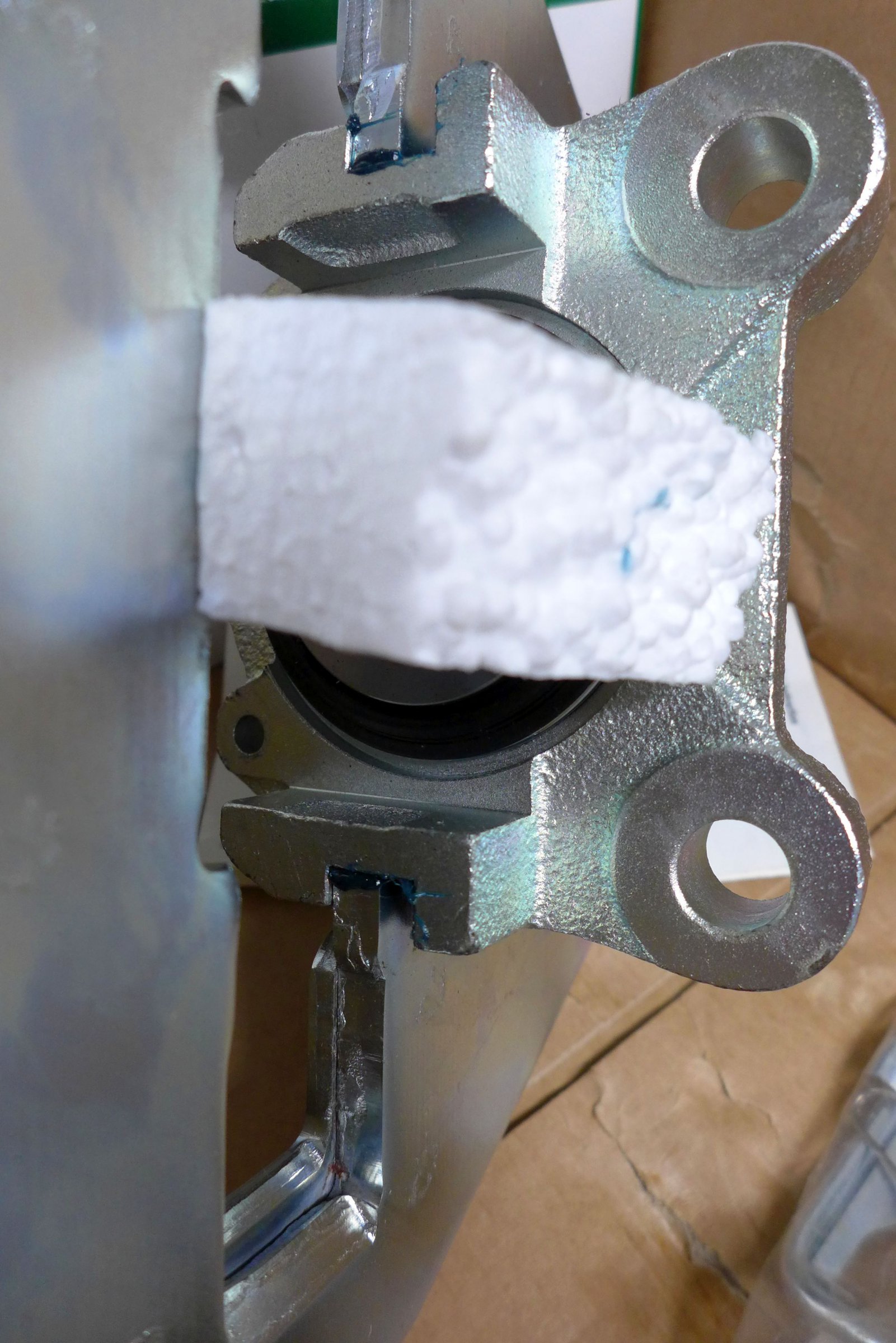

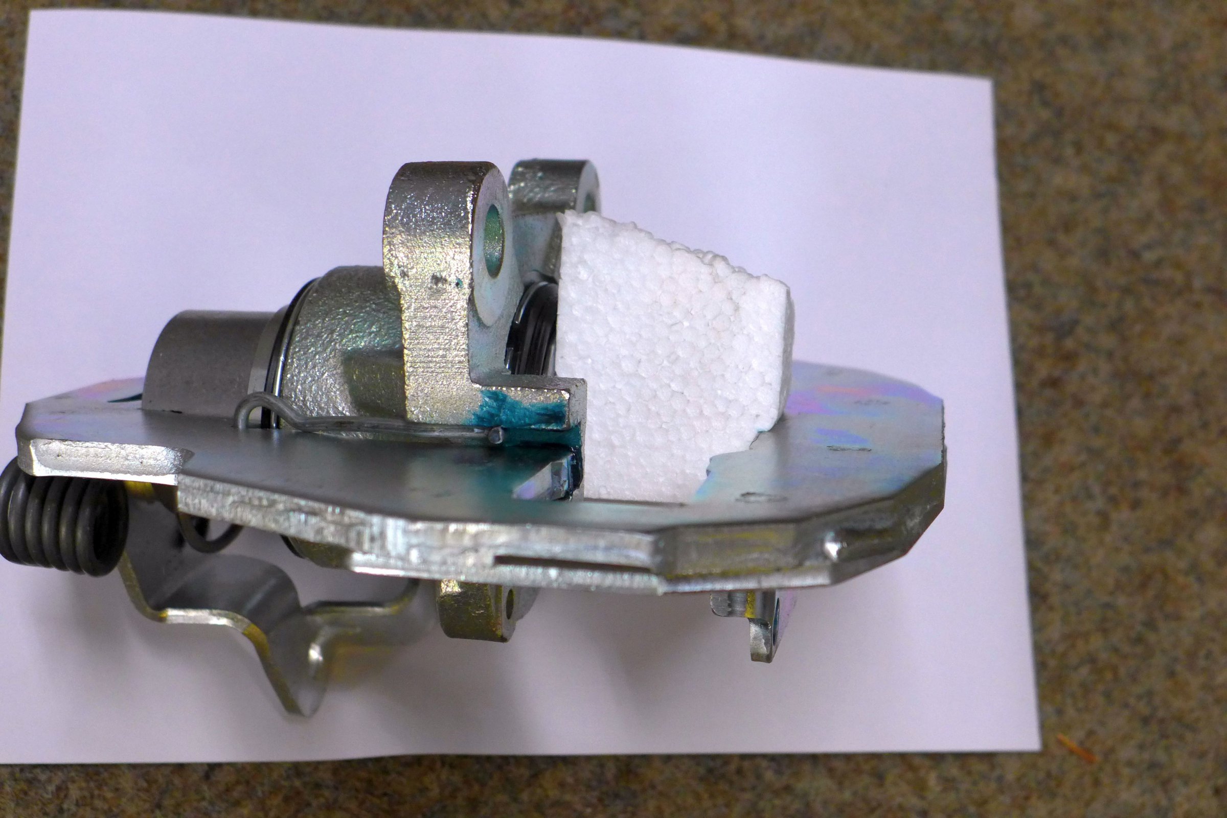

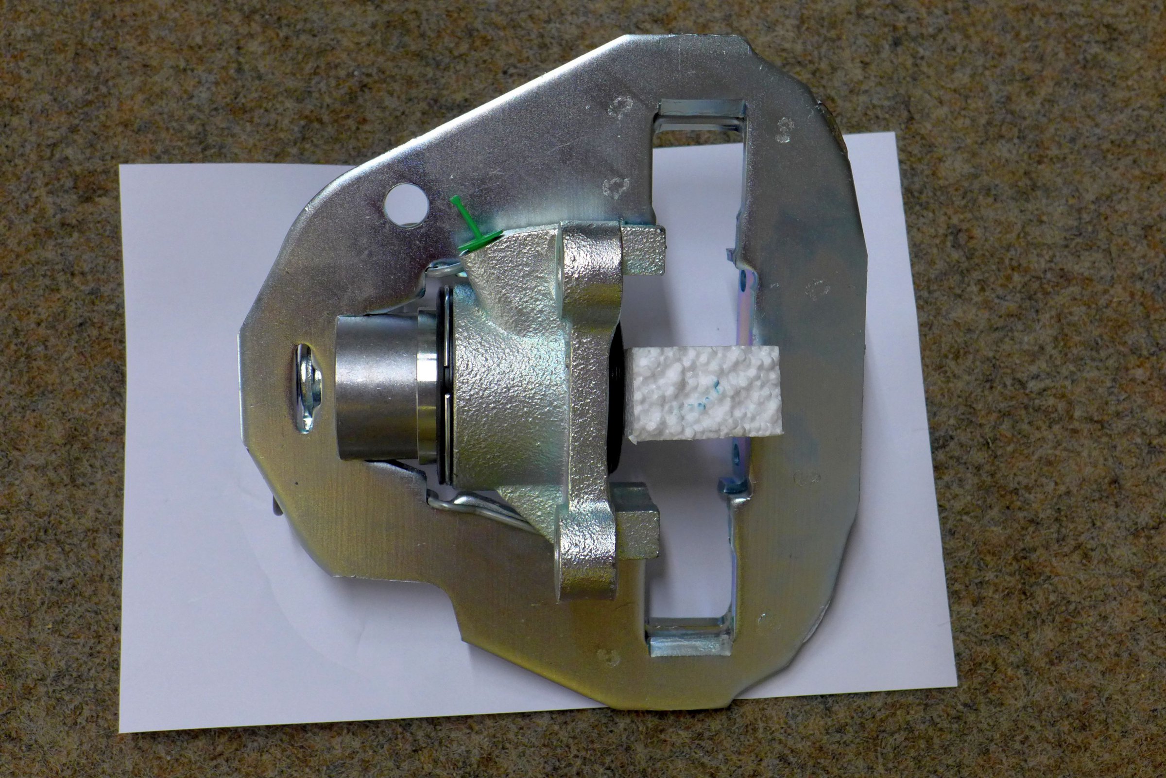

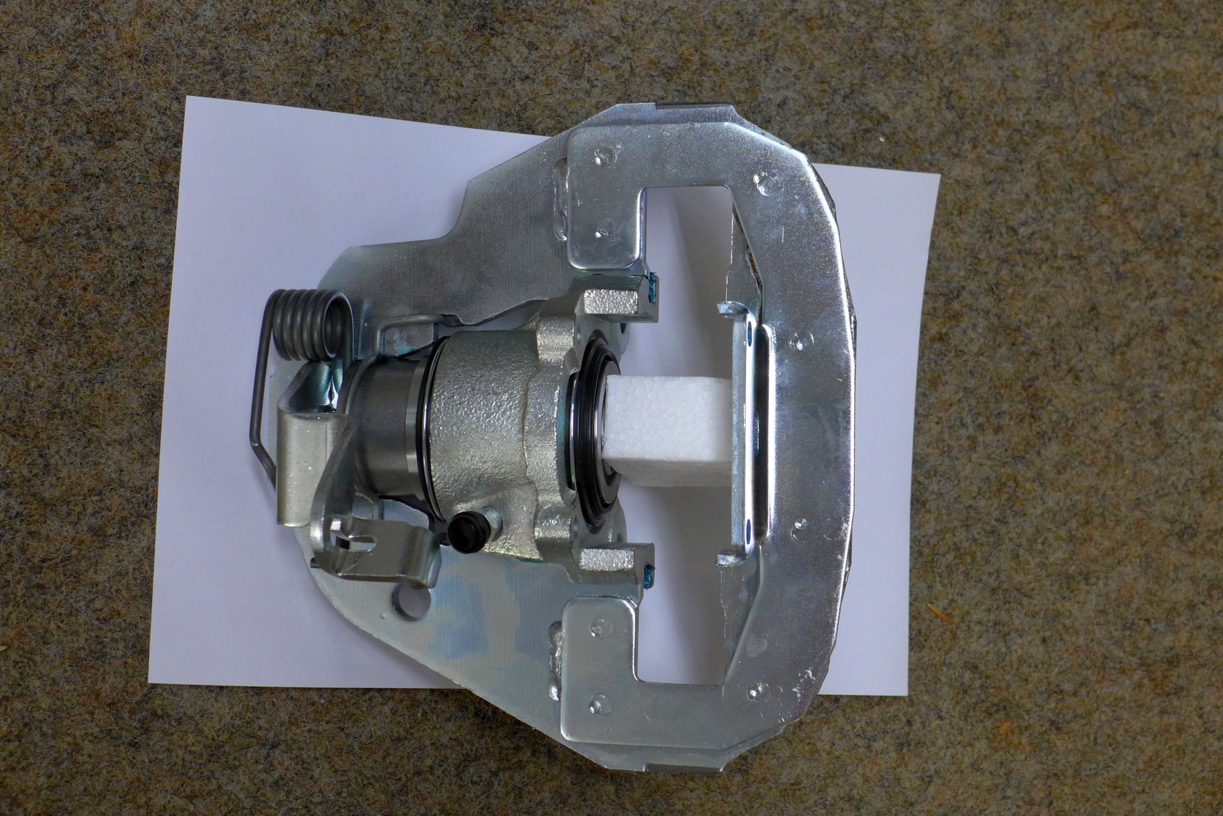

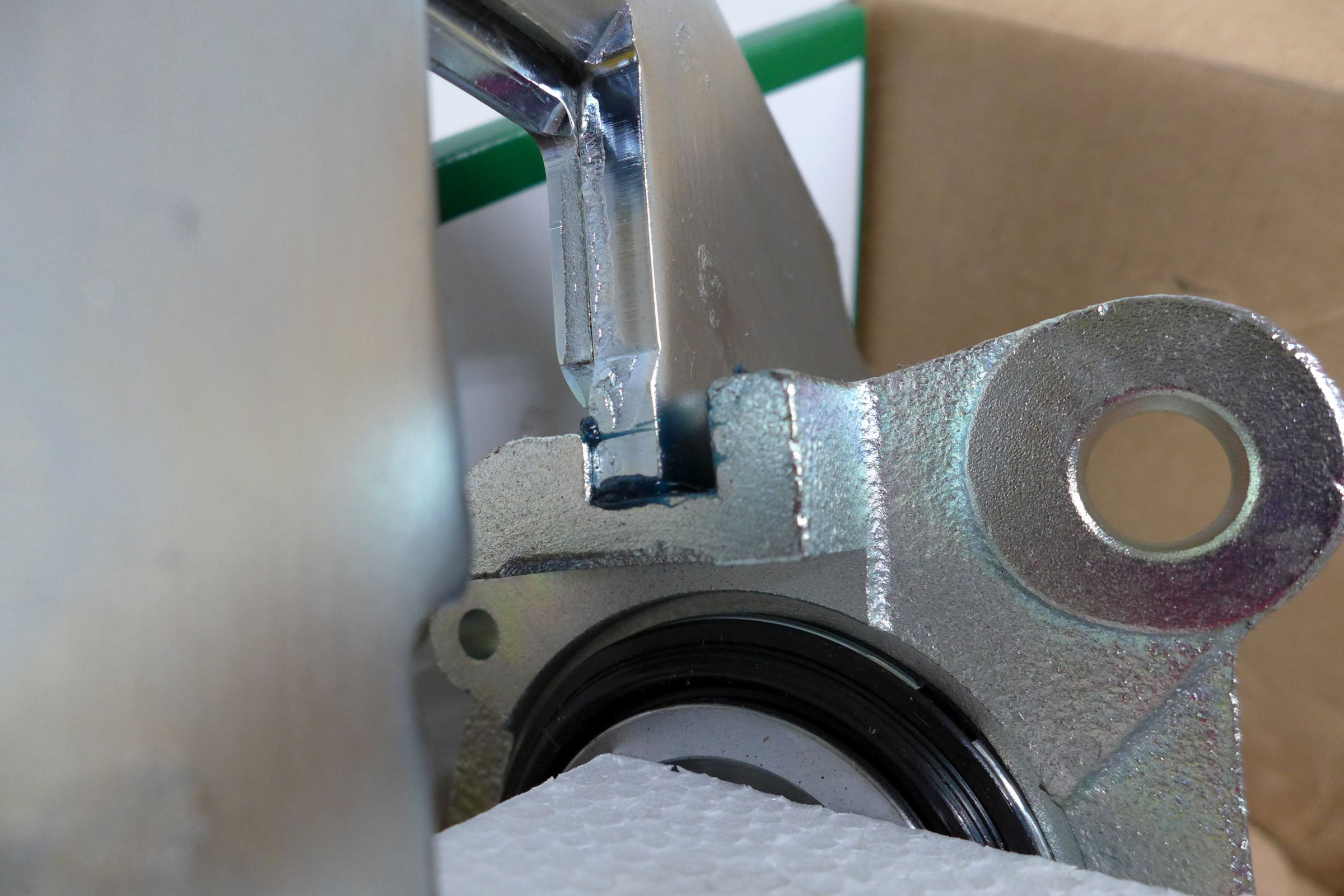

  14. Heute sind die von Budweg (Dänemark) überholten Bremssättel gekommen. Optisch entsprechen sie gängigem Standard (galvanische Oberflächenbehandlung). Wenn ich Sättel selbst überhole, werden sie gesandstrahlt (oder perlgestrahlt), flammspritzverzinkt, grundiert und lackiert - das hält im Gegensatz zu einer galv. Beschichtung - nahezu ewig ... Na egal. Die Dinger kommen jetzt erstmal ans Auto. Was sie dann taugen, wird sich zeigen. Was mir aber grundsätzlich an der Konstruktion mißfällt, sind die quasi offenen Gleitführungen. Nach einiger Zeit dürfte das Schmierfett weg sein und die abrasive Wirkung vom Dreck beginnt ... und irgendwann sitzt das Ding dann fest ... SInd solche Konstruktionen Usus ? Ich frage das deshalb, weil ich mit Schwimmsätteln keine Erfahrung habe. Ach so ... hier noch ein paar Bildchen ... LG, Tom

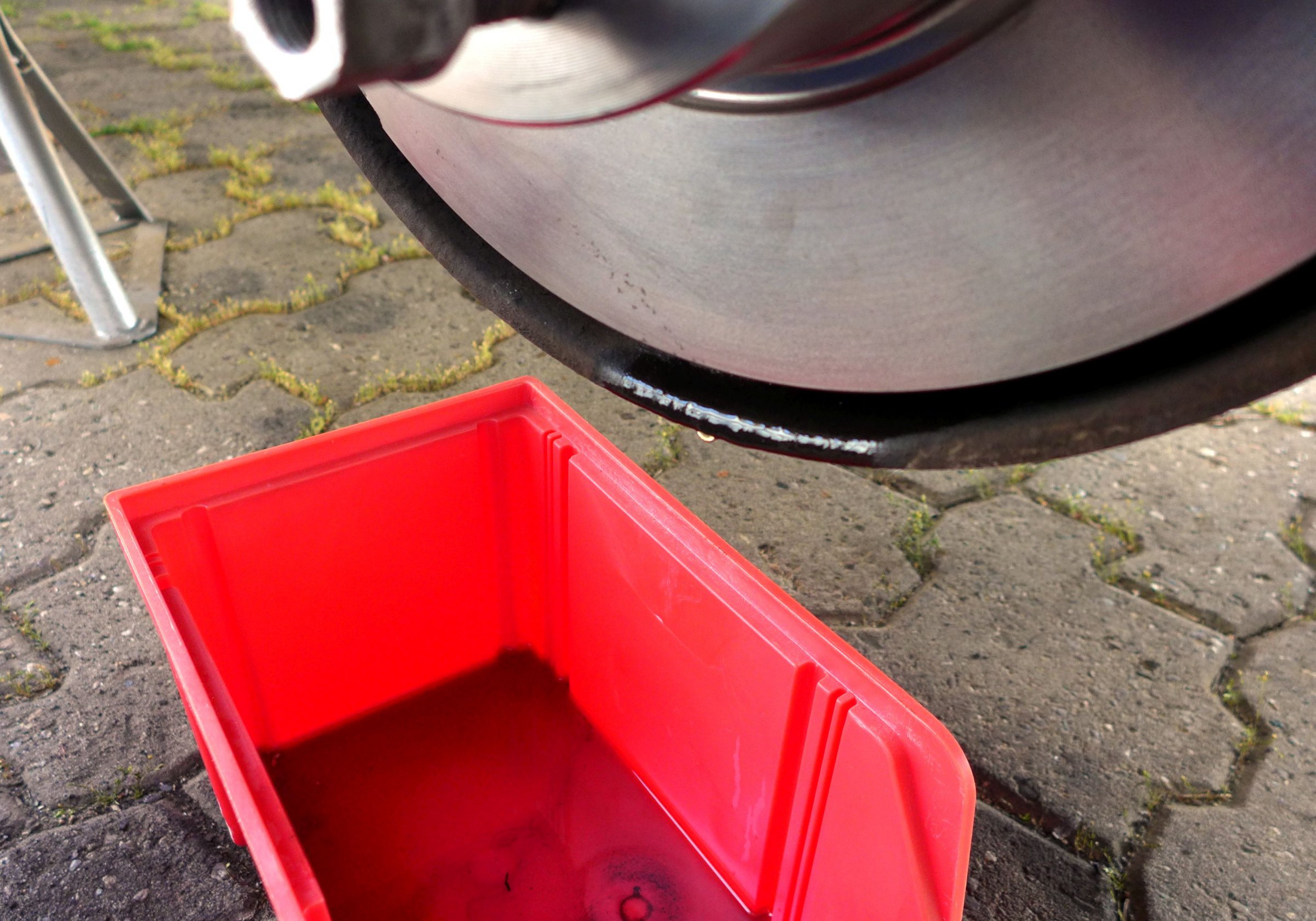

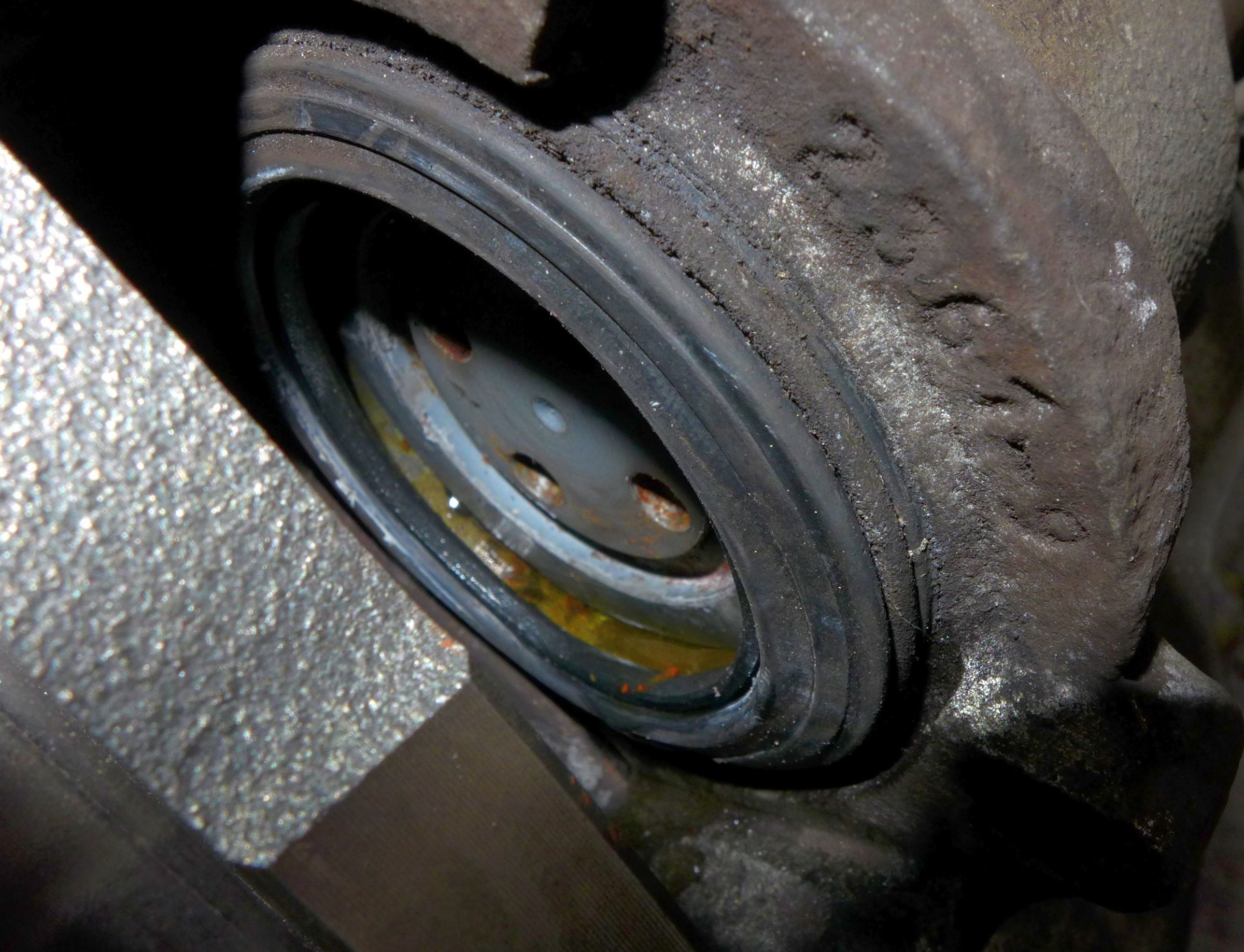

  21. Nach anfänglicher großer Freude ist nun ein ganz neues Problem entstanden ... Ich wollte das Joch vo. re. so schön leichtgängig machen, wie es vo. li. ist. Also habe ich auf die Führungen ein bißchen Kriechöl gesprüht und das Joch dann hin- und hergeschoben. Dabei habe ich aber nicht bemerkt, daß sich - weshalb auch immer - der Bremskolben stetig weiter reinzog. Jetzt ist er soweit drin, daß die Nasen des Spezialwerkzeugs nicht mehr packen ... Und zu allem Überfluß "pieselt" nun DOT4 raus ... (s. Bilder) Jetzt reicht's und die Sättel kommen runter und werden überholt ! Es gibt bei Skandix einen Rep.-Satz ... Taugt der was ?

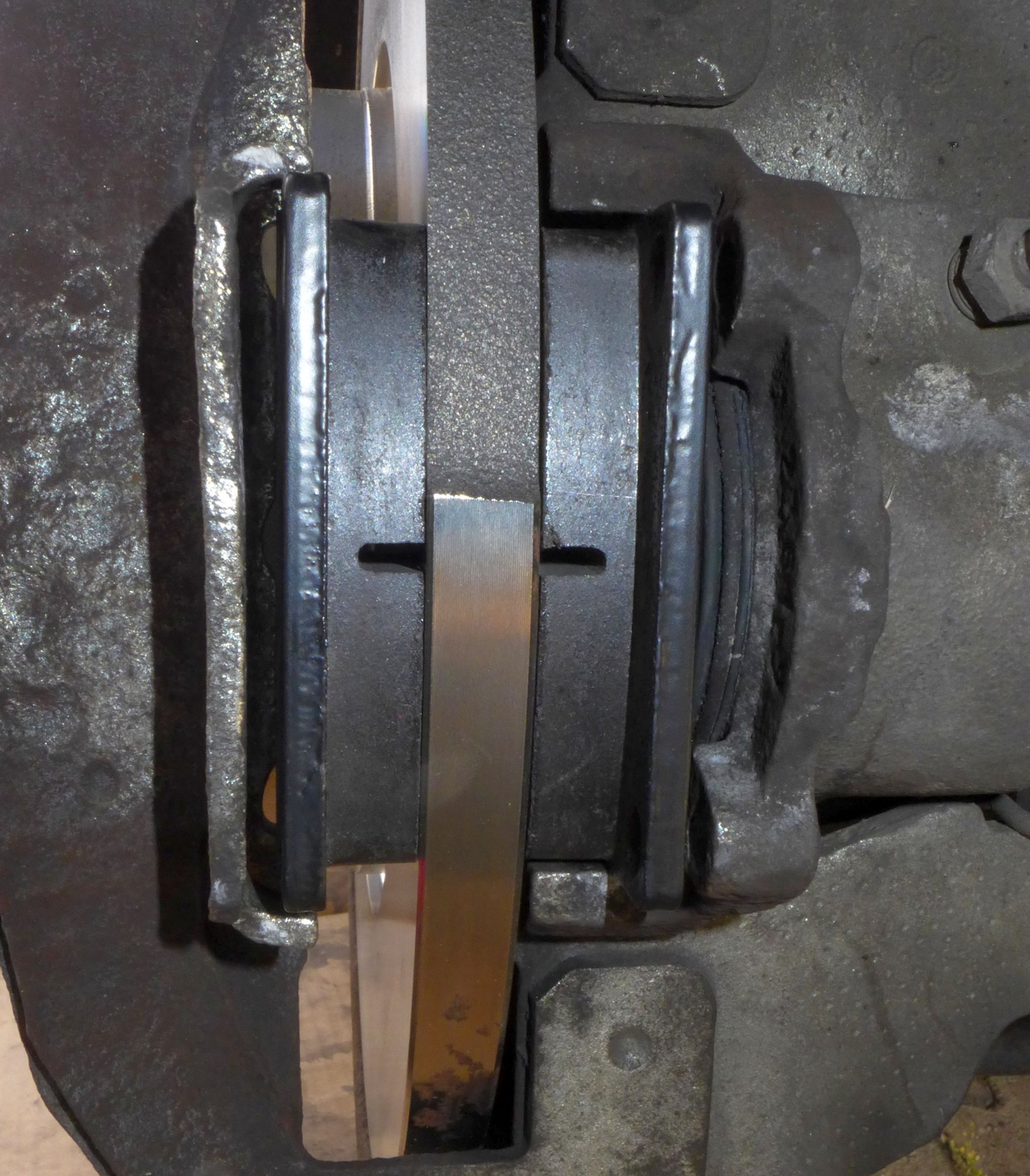

  23. Ich bin total aus dem Häuschen ! Es hat geklappt !!! Ich hab's so gemacht, wie Du, Gerald, es beschrieben hast. Die Beläge sind drin (s. Foto). Nochmals ganz herzlichen Dank !!! Ich bin immer hin- und hergerissen beim Thema "Fetten" an der Bremse. Wie handhabt Ihr das ? Die Jochführungen sollen lt. Handbuch mit Gleitmo 540 behandelt werden. Irgendwo im Forum las ich auch mal was von Kupferpaste ... Bin kein Freund von dem Zeugs und nehme - wenn's denn sein muß - lieber Keramikpaste ... Wie denkt Ihr darüber ?
