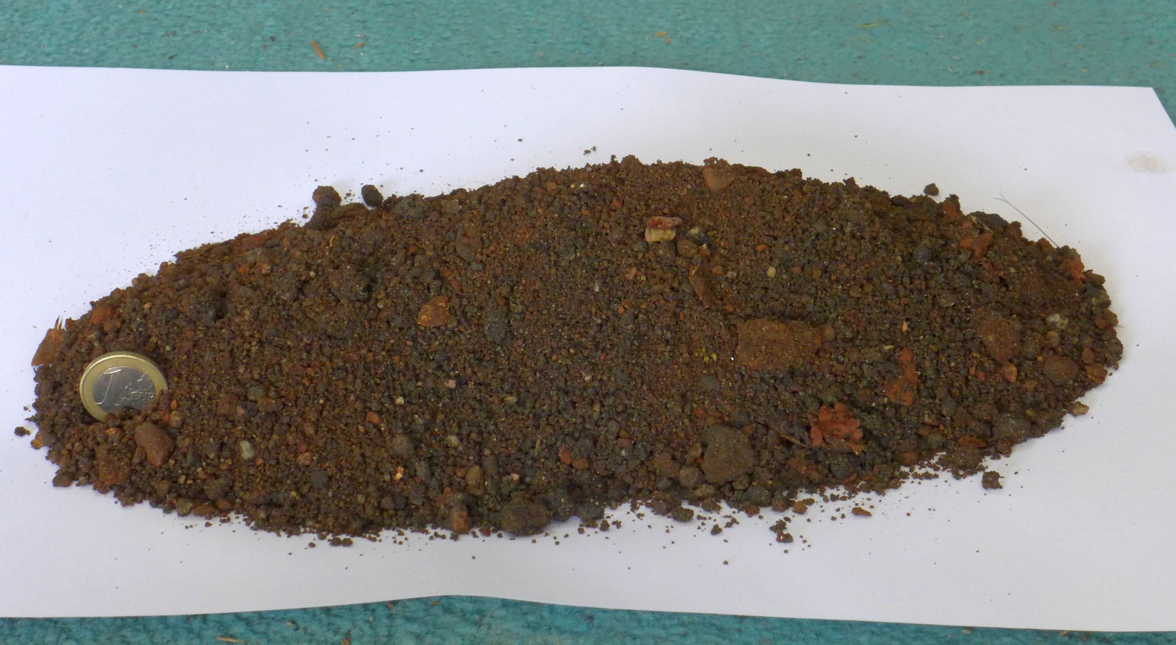

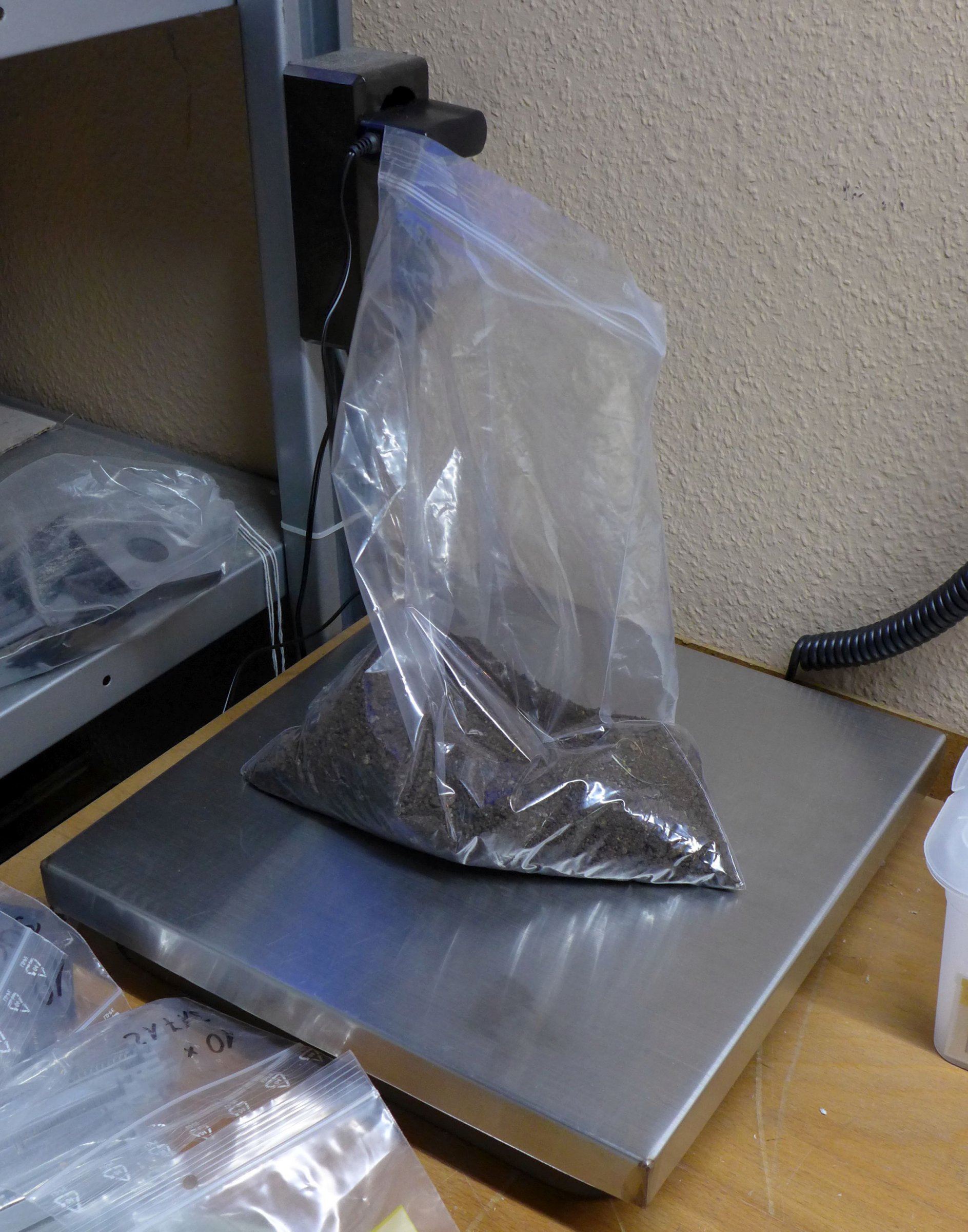

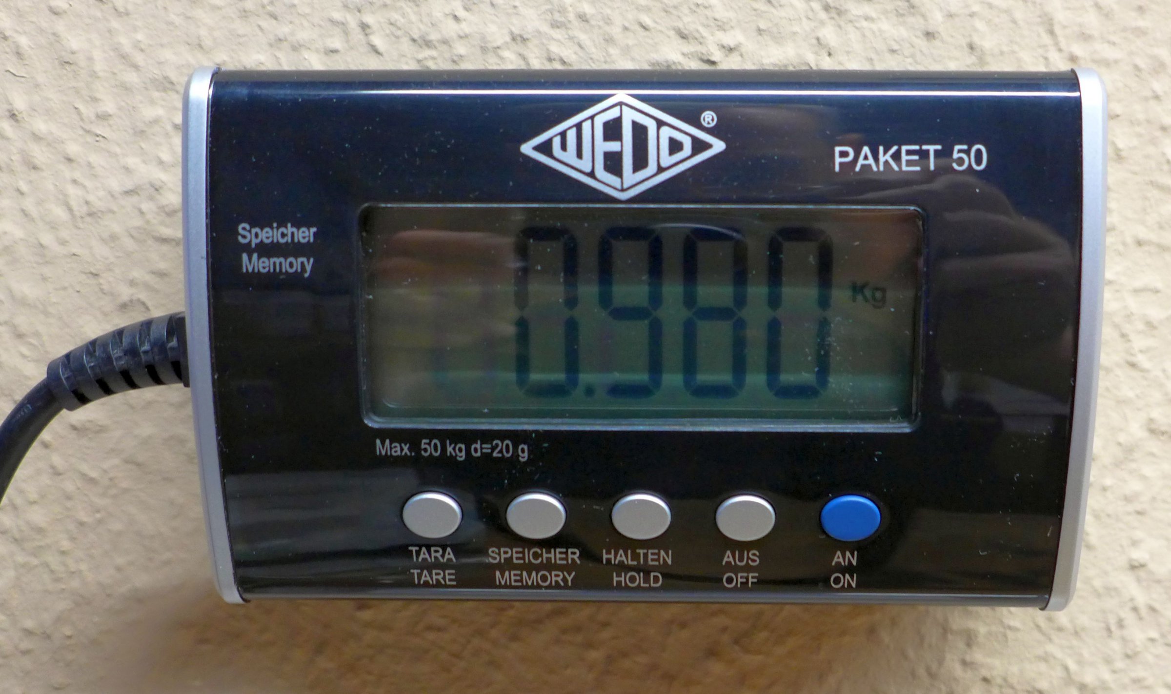

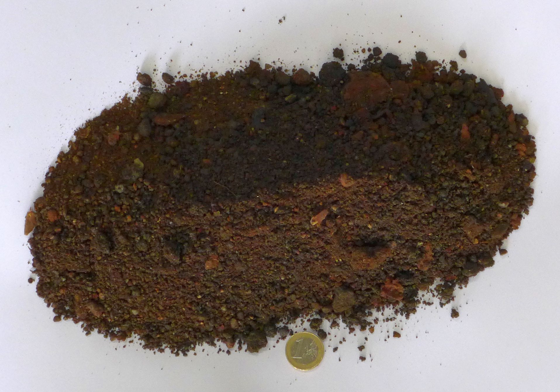

Hallo zusammen,
im Zuge der Überholung der Vorderradbremsen am meinem 900er Sedan von 1984 habe ich mir auch mal die Antriebswellentunnel näher angeschaut ... und bin fast aus dem Latschen gekippt. Übervoll mit sandigem Dreck ! In mühseliger Kleinarbeit habe ich das ganze Zeugs rausgeholt und nachher gewogen: sage und schreibe 980 gr. !!! [siehe auch Bilder ... nein, die 1€-Münze habe ich nicht darin gefunden; sie dient nur als "Größenmaßstab"]

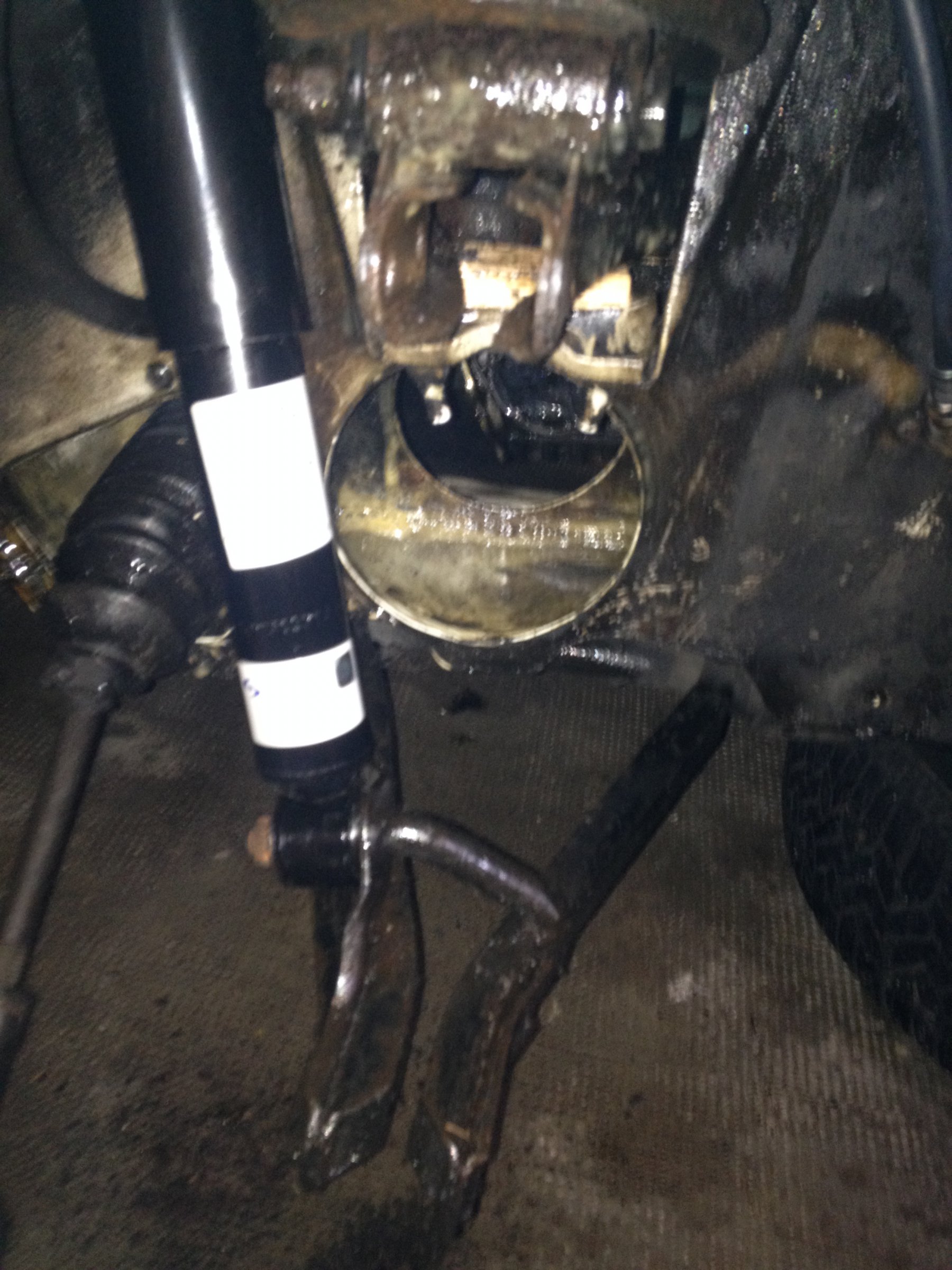

Zum Glück mußte ich keine Durchrostungen feststellen; trotzdem sieht es in den Tunneln bzw. den "Höhlen" alles andere als gut aus.
Nun meine Frage: wie "pflegt" Ihr diesen etwas unglücklich geratenen Bereich des Autos ?

Ich habe den Dreck in den "Höhlen" erstmal mit einem Schraubenzieher und einem kleinen Stechbeitel "freigestochert" und rausgekrazt. Einen Teil habe ich über die Tunnel abgeführt und einen Teil über die (einzige !) Ablaufbohrung. Dann mit dem Gartenschlauch gründlich nachgespült. Anschließend nochmal Schraubenzieher + Stechbeitel ... und nochmal Gartenschlauch.
Danach habe ich (lange) mit Ausblaspistole und "harter" Druckluft getrocknet und freigepustet. Schlußendlich habe ich nach gebührlicher Wartezeit ein Sprühfett aus der Dose aufgetragen und noch ein bißchen mit der Hand "nachgecrèmt" ... Das ist aber erstmal eine konservatorische Notlösung - wie es weitergeht, weiß ich noch nicht ...
Vielleicht bringe ich noch ein paar weitere Ablaufbohrungen an; eine kritische Materialschwächung ist dadurch m.E. nicht gegeben. Eines weiß ich aber: das ist eine ganz fiese Stelle am Auto und auf Dauer muß da eine ordentliche Lösung her. Auf jeden Fall sind regelmäßige Kontrollen angezeigt ...
