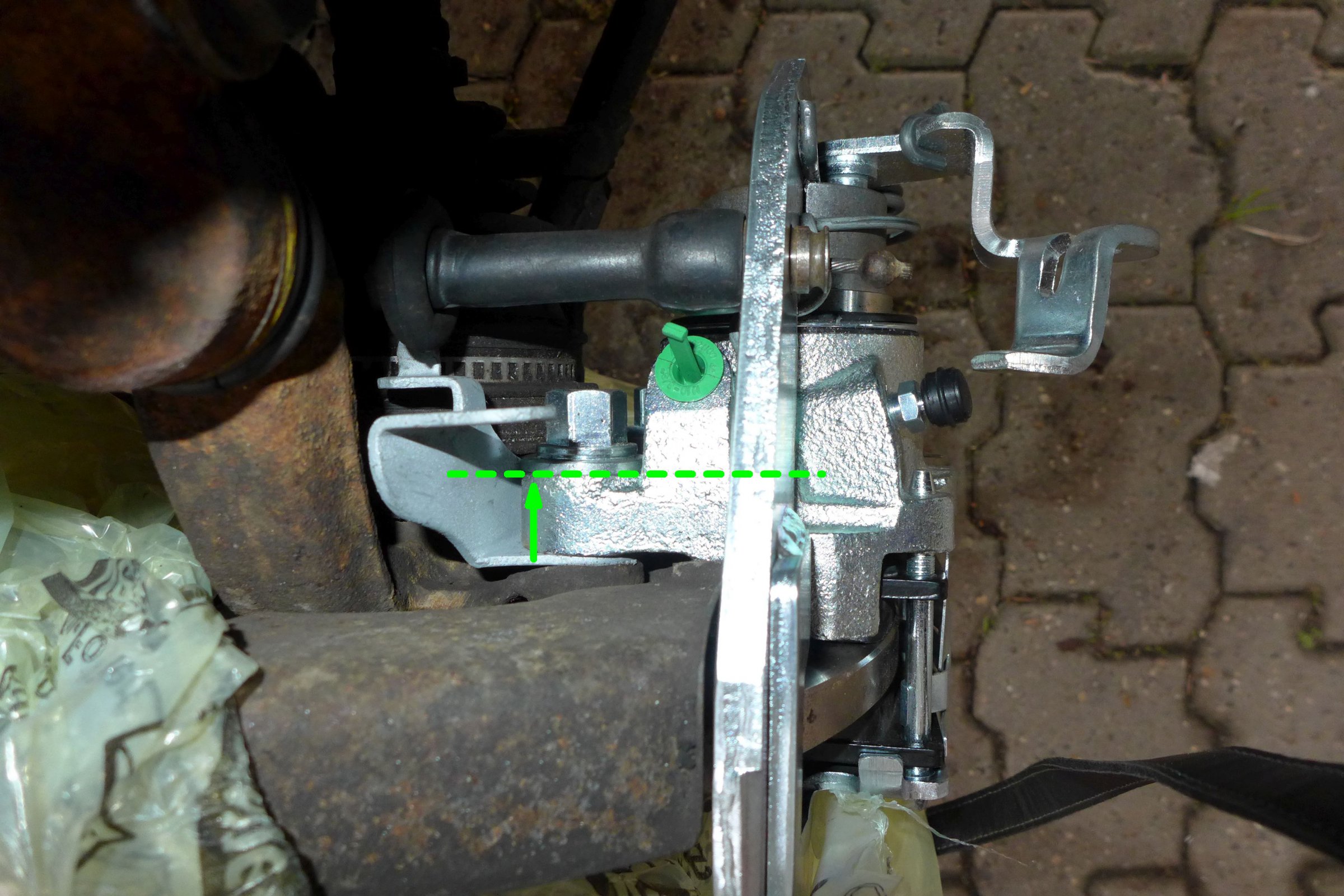

  4. Soooooo ... der "Rundumschlag" an der Vorderbremse ist abgeschlossen ... Zunächst mal habe ich meine dämlichkeitsbedingten Fehler korrigiert (s.o.) In Summe: neue Sättel, neue Scheiben, neue Beläge, neue Bremsleitungsstückchen (CuNiFer) und neue Schläuche (Stahlflex). Entlüftet habe ich erstmals mit 'nem Sekretabsauger aus der Medizintechnik ... hihi ... den hatte ich von 'nem Bekannten. Ging ganz gut ... Auto fährt gut und BREMST gut ! Keinen Bock mehr hatte ich allerdings auf die Einstellerei der Handbremse ... Kommt dann im Laufe der Woche ...

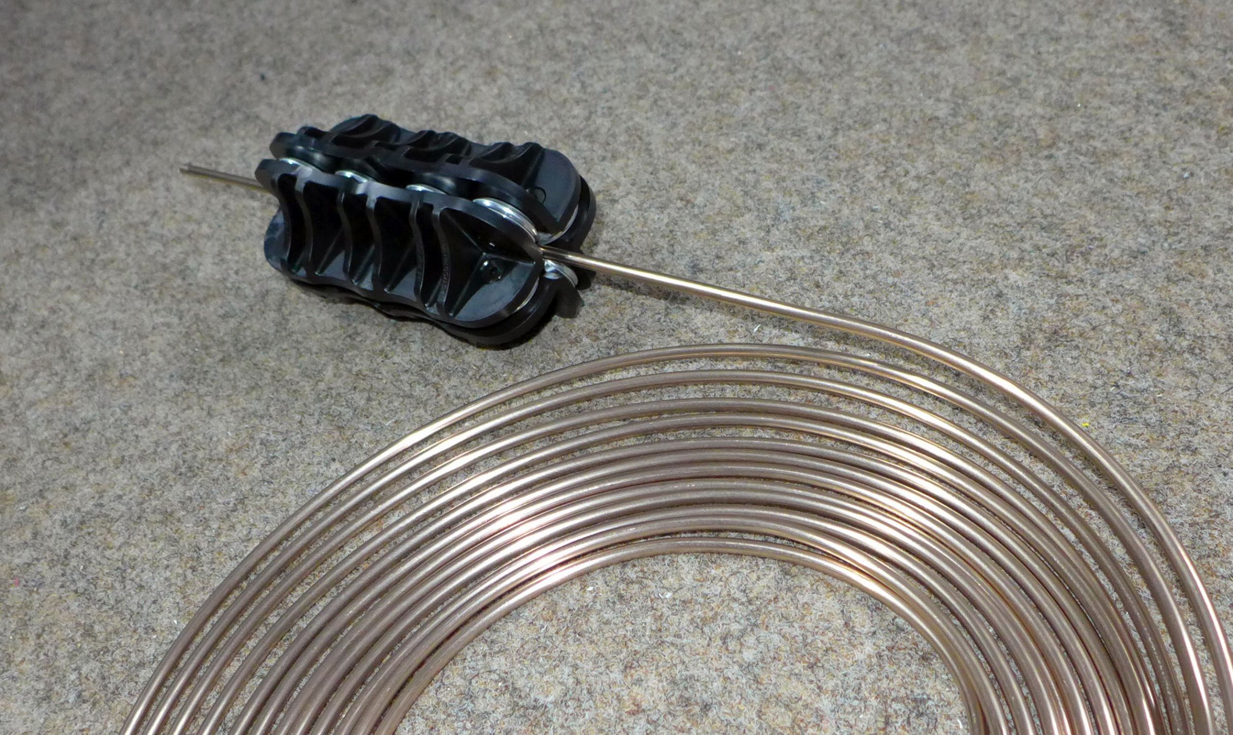

  16. Ich berichte über den weiteren Fortgang .... Ich erspare Euch lange Prosatexte und fasse mich daher kurz und knapp. (A) Um "in Stimmung" zu kommen, habe ich 3 alte Saabposter (die ich auf Aludibond [oder wie das Zeugs heißt] habe aufziehen lassen) bei uns in der Besprechungsecke aufgehängt. Auf dem Bild sieht man nur zwei. Das dritte Bildchen hängt an der anderen Wand. (B) Meine Debilität nimmt erschreckende Ausmaße an! Ich habe feststellen müssen, daß ich bei der Montage der neuen Bremssättel die Reihenfolge von Bremssätteln und Halteblechen vertauscht habe !!! [ich schäme mich zutiefst ob meiner schwachen Hand- und Hirnleistung !] Nun erklären sich auch manche Ungereimtheiten, über die ich weiter oben schon schrieb ... © Dafür hab ich den Dreh jetzt raus, wie das Biegen und Bördeln der kleinen Bremsleitungsstückchen vonstatten zu gehen hat ! (D) Neulich habe mich mir so'n Apparillo gegönnt, um aufgewickelte Bremsleitung (Meterware) wieder schön gerade zu kriegen. Das Teil ist genial !!! Euch allen einen schönen Freitagabend ! Liebe Grüße, Tom
