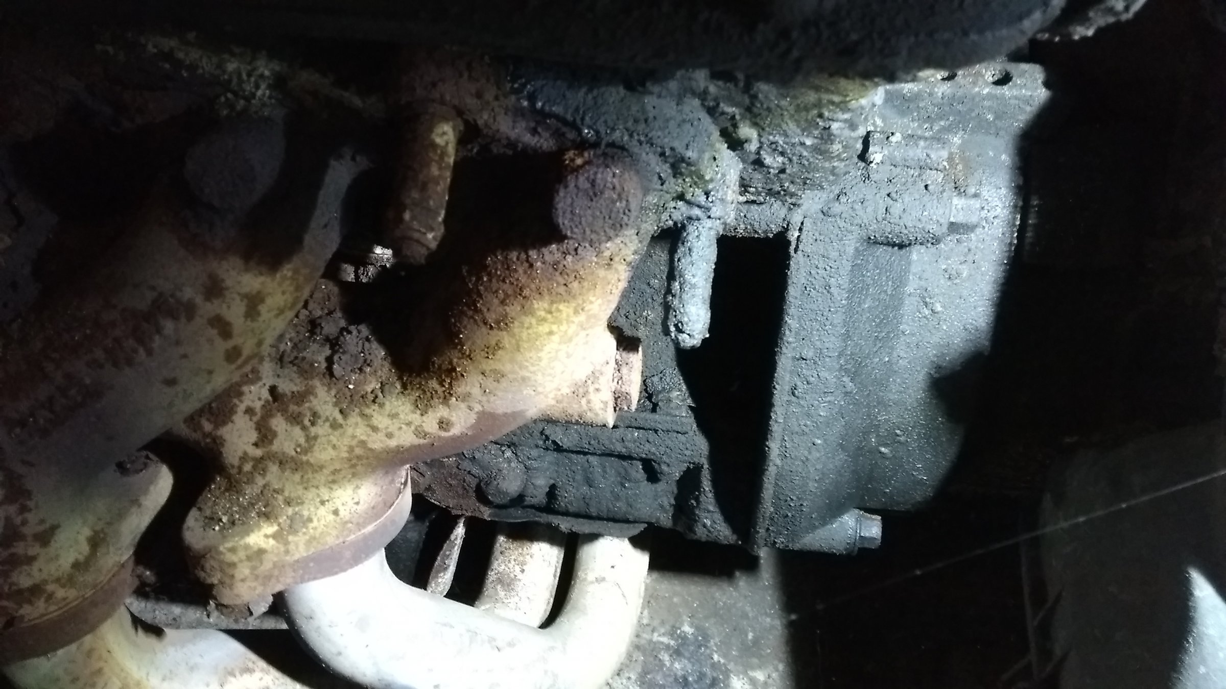

[mention=475]Saab--Fan[/mention] Da zumindest außen definitiv eine interessante und sehr gut haftende schwarze Sauerei unterwegs. Kriegst man die Kanäle denn ggf wieder frei?

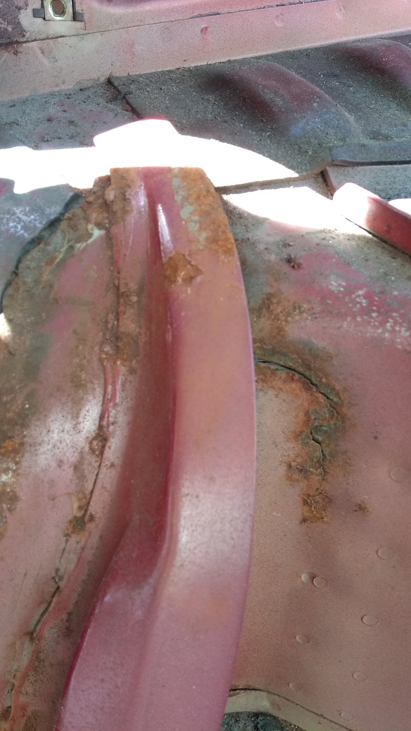

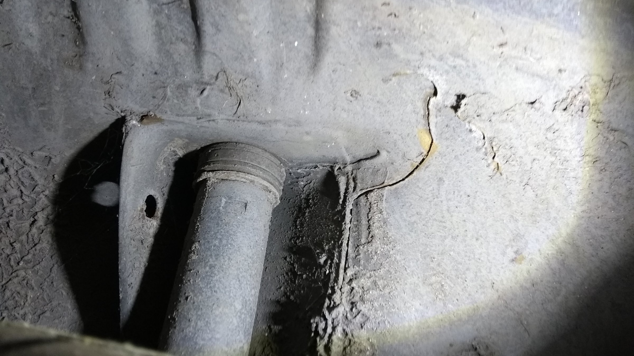

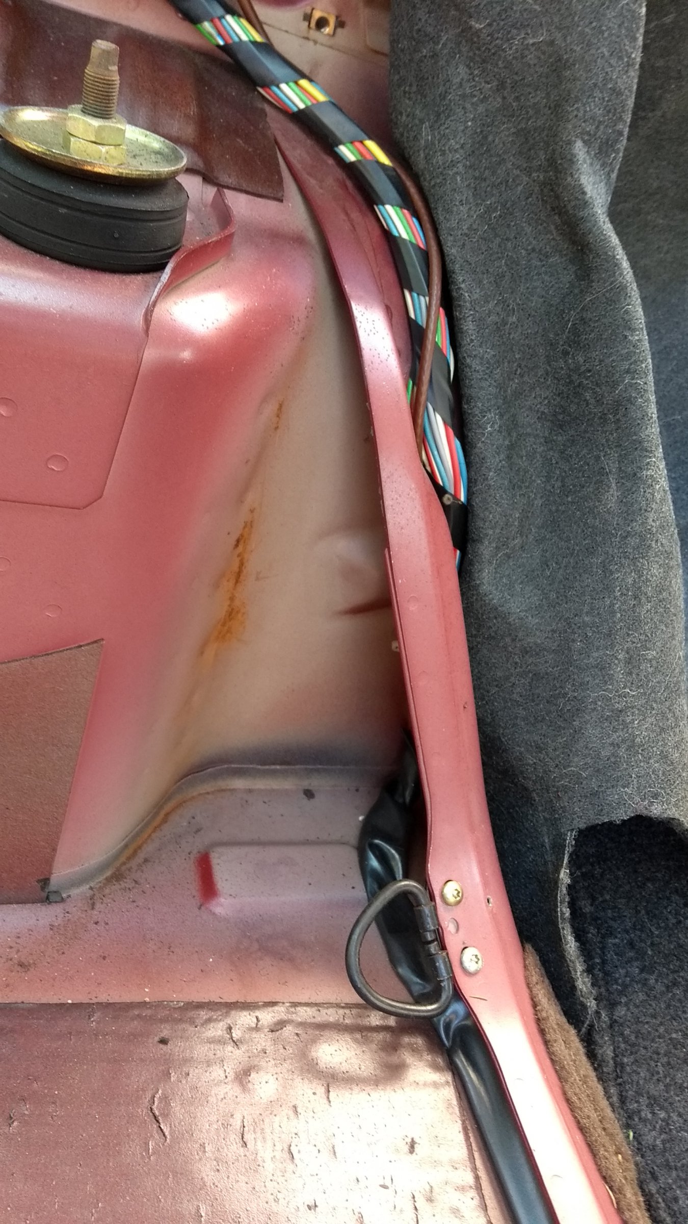

Sonderausstattung 1: Kofferraum-Innenausstattung in Wagenfarbe: Sobald der Mann mit dem Schweißgerät Zeit hat, kann also der Riss geschlossen werden. Der ist zwar nur rechts, aber wenn man schonmal dabei ist... kann man auch alles rausnehmen und unter alle Deckel etc schauen. Alles gut. Sobald der DHL Mann kommt, wird auch Sonderausstattung 2 - Öffnungshilfe Heckklappe, Modell "Ikea" - rechts im Bild, zurückgebaut.

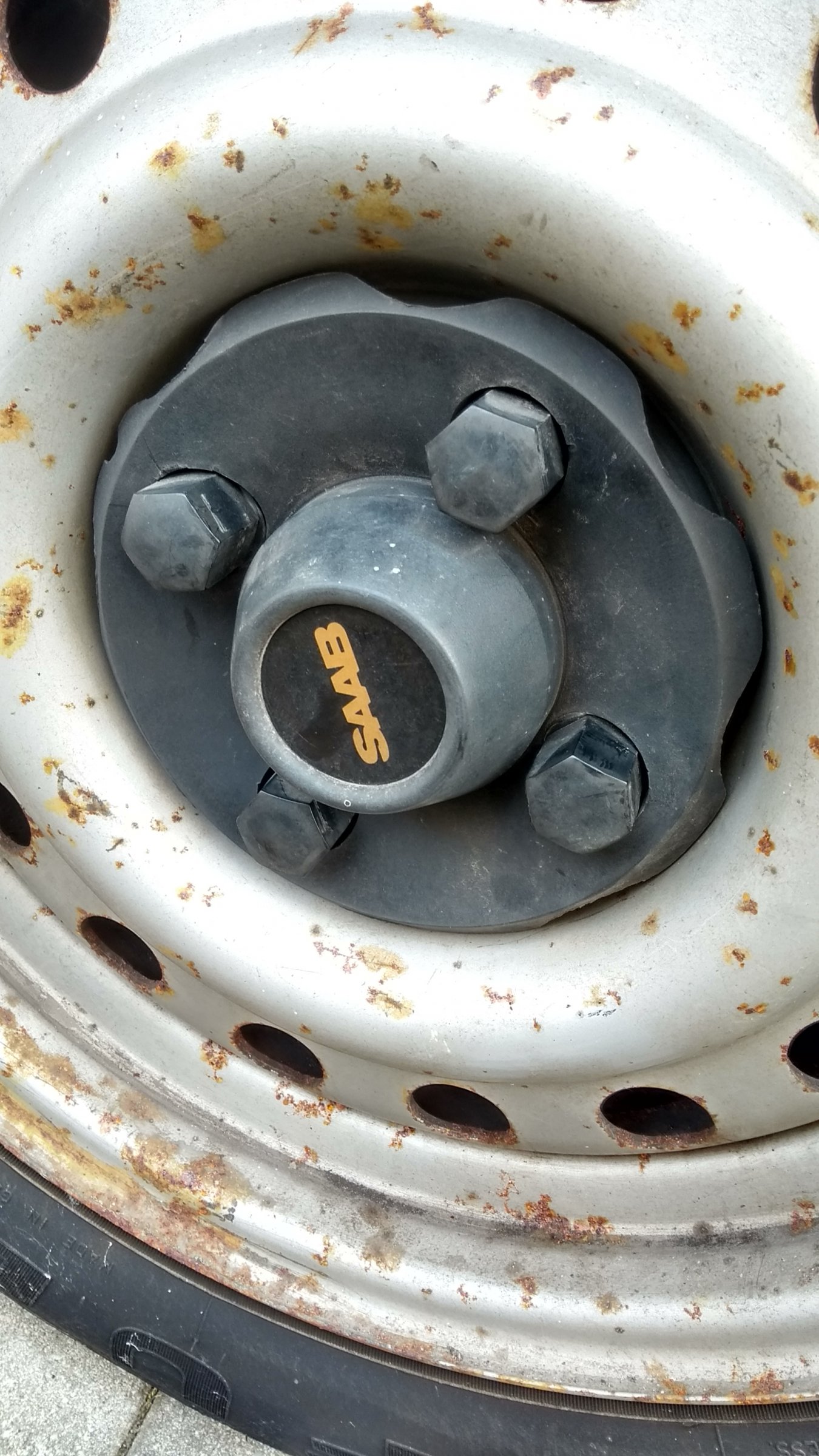

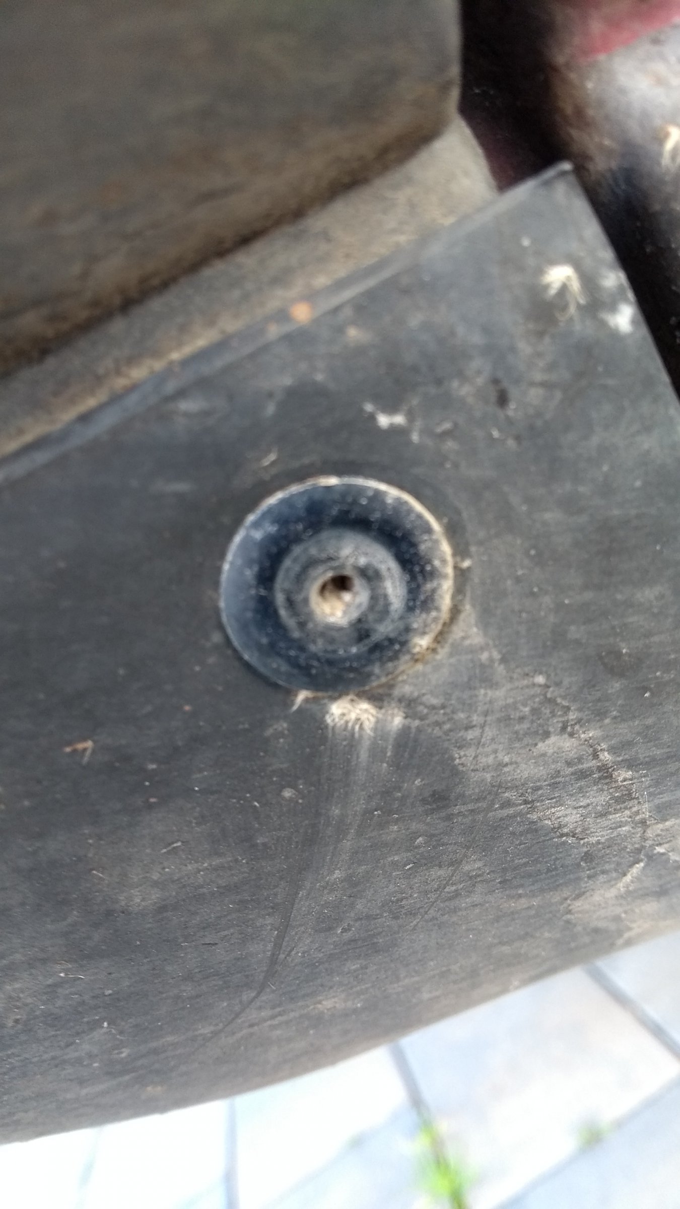

Top, Danke, das war die richtige Spur! Die Nabenabdeckung wird von den Plastikabdeckungen der Radmuttern gehalten. Die wiederum gehen mit Rohrzange und Lappen dazwischen ab. Hatten auch schon entsprechende Spuren...
