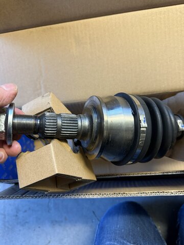

    Des Rätsels Lösung ist in der Tat der vermutete unpassende Aufbau, den der Monteur nach aus- und vor Einbau nicht in Frage gestellt hat. Ergebnis: Beide Sensoren defekt. Es werden nun neue Radnaben montiert, die Antriebswellen zurückgeschickt und gegen eine konisch zulaufende getauscht.
  2. Zaix hat einem Thema gepostet in 9-3 II
    Hallo, sind Inkompatibilitäten bei Antriebswellen für das Modell bekannt? Bei meinem 2005er 9-3 Aero werden nach Wechsel der Antriebswellen, hier von NTY , die Sensoren an der Vorderachse nicht mehr angesprochen. Auffällig war der leicht andere Aufbau, mit einer Art Teller vorn an den Aufnahme zur Radnabe. Diesen Aufbau zeigen aber zahlreiche Antriebswellen, die für den 9-3 ausgewiesen sind - natürlich neben anderen GM Modelle. Technisch passt sonst alles, Auto fährt damit einwandfrei. Gruß
