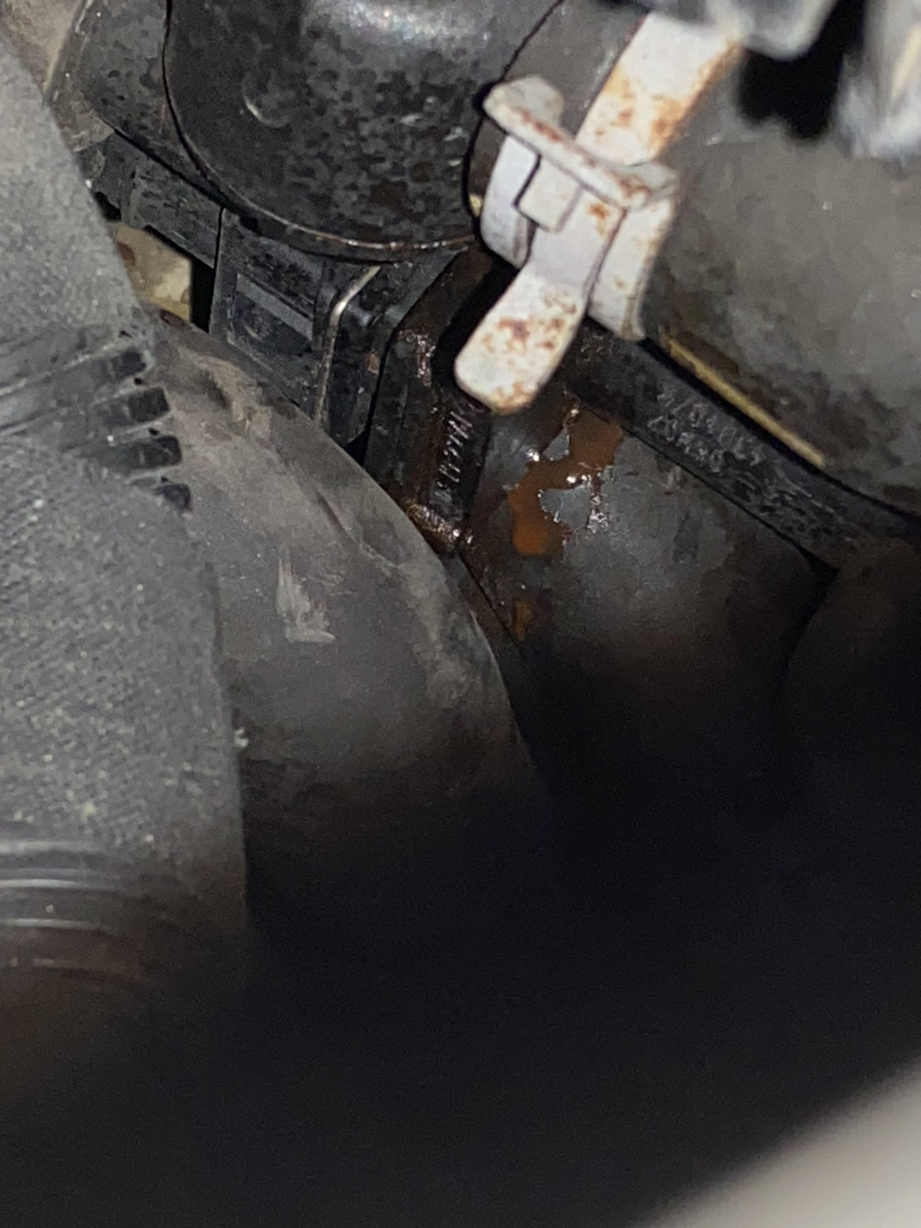

  1. Ich guck mir das heute oder morgen nochmal an. Aber was soll es denn sein??? Da ist doch nur der dünnere Schlauch zum Ventil. Oder der dicke, der vom Kühler zum Motorblock hinten links geht.
  2. Habe das Heizungsventil getauscht. Leider ohne Erfolg. Nach 20km ist der AGB fast leer und die Meldung kommt. Auf dem Getriebe ist Wasser. Das Ventil ist trocken. Mist
  3. Und wie bekomm ich das System wieder luftfrei? Muss das Wasser vorher komplett raus?
  4. Danke, ist bestellt. Also ist es durchaus möglich dass es nur dieses Ventil ist... ich guck mal. Beim FOH komm ich mit der Saab Teilenummer nicht weit, oder?
  5. Danke für das Bild. Super. ok, mit Glück ist das Venti kaputt? Platzen die? Kommt das vor? und wie um Himmels Willen soll man das tauschen können...??? apropos, was ist denn das rot-weiße Ding?
  6. HIer ein Bild von mir. Denke, dass das das Heizungsventil ist, oder? Dick und globig unter der Drosselklappe. Auf dem Bild oben mittig. Darunter ist ein Stecker, der völlig nass ist. Was ist das für ein Stecker?
  7. HI Phil, ohjeh, die Drosselklappe wird gekühlt??? :-) Wo genau sitzt das Heizungsventil? Und meinst du, es sind dann wahrscheinlich nur die Schläuche, die den Hitzetot gestorben sind? MIst. Hast du ggf Fotos, damit ich das besser nachvollziehen kann? Danke dir, Markus
  8. Hi zusammen, heute früh zum ersten mal seit langer Zeit ohne ein Problem, meldet mein Saab mir "Kühlmittelstand niedrig". Geguckt - ist noch ok für die Strecke, die ich fahren will. Alles sauber und es scheint alles dicht zu sein. erst als ich dann heute Nachmittag wieder auf den Hof fuhr, wird mir die Meldung wieder angezeigt. Ich schau in den Motorraum und sehe, dass es die rote Plörre verdampft. Ein paar Tropen auf dem Boden und der Unterboden recht nass. AGB ist nicht ganz leer. Ölmessstab ist sauber und nur mit Öl beschmiert. AGB ebenfalls nur mit roter Plörre, keine Schlieren o.ä. Von vorn aus gesehen ist alles trocken bis direkt hinter den Motor. Da lief es scheinbar runter. Aktuell sehe ich nicht genug. Von unten ist das Lenkgetriebe nass und eben durch den WInd alles nach hinten... Was wird erfahrungsgemäß der erste Kandidat sein? 256Tkm. Wasserpumpe? Oder doch der Kopf? Ich komme von oben nur an den dicken Wasserschlauch, der in Fahrtrichtung links am Motor anschließt. Dieser ist trocken. Wenn ich hinter den Block schaue, sehe ich Kühlmittel... Irgendwelche ersten Tipps? danke, MArkus
