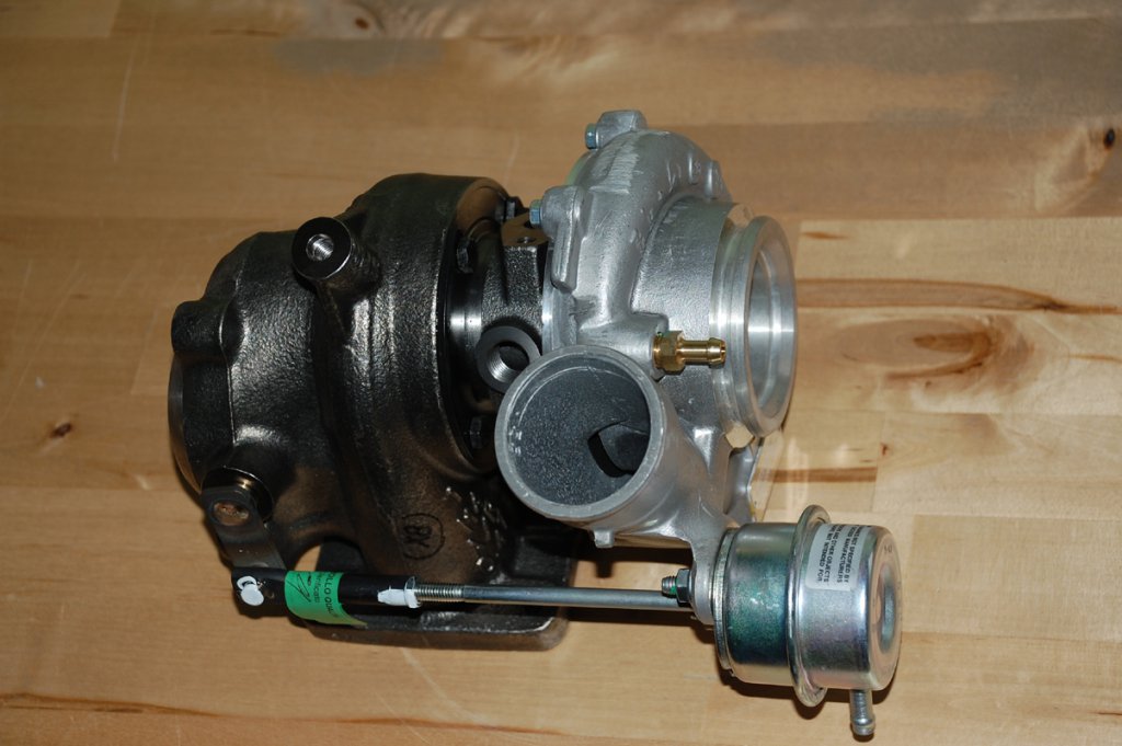

  21. hallo schau mal bitte ob sich vielleicht das westgate gestänge ausgehangen hat. war bei mir mal der fall. fehlen gefühlte 50% leistung. auf dem bild links mit weißer farbe makiert.dieser sicherungsring springt manchmal runter
