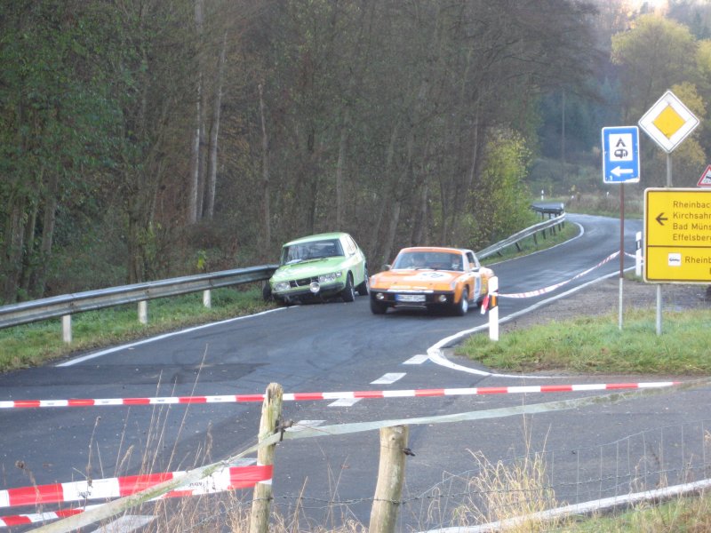

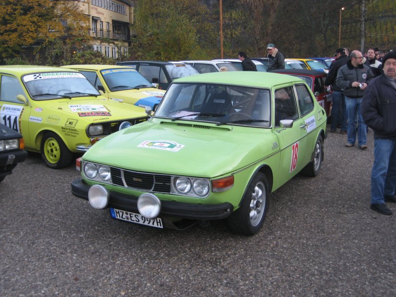

  23. Ja, die Federn sind bei der Gewichtsverteilung hinten zu hart, das sehe ich auch so! Ok, Du warst auch relativ flott an der Stelle, das kann ich nicht abstreiten. Mein Kumpel sagte noch das Du ganz shön zügig da ankamst...scheisse
  24. Vor lauter heulen, über den schönen 99er...ist bei Dir und Deinem Beifahrer alles ok?
  25. Also ich stand direkt daneben als der schöne grüne 99 ins trudeln geriert....ich hatte Tränen in den Augen...ich glaub es war WP3... Ich hab auch ein Bild am Start gemacht, da standest Du direkt vorne an der Rampe und dann hab ich noch eins gemacht da standest Du an der Leitplanke...hat er Totalschaden? Ich konnte ja nicht direkt an den Wagen ran, nur von einiger Entfernung, aber das sah übel aus, ebenso die Leitplanke.
