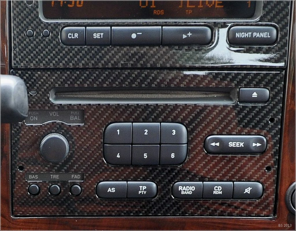

    Stimmt, aber exakteste Ausfräsungen und Bohrungen für Tasten und Sichtfenster mit geglätteten Kanten nebst Oberflächenfinish (siehe Anhang #5) würden zumindest meine gestalterischen Fähigkeiten weit übersteigen.
  17. trollhetz hat auf einen Beitrag in einem Thema geantwortet in 900 II - 9-3 I
    Ja, der eBay-Anbieter vom Bodensee war gleichzeitig auch Hersteller und hat nach eigener Aussage seinerzeit u.a. für Saab und Rinspeed Holz- und Echtcarbonteile produziert. Er hat ein riesiges Lager und verkauft seit einiger Zeit gelagerte Teile. Der Preis ist teilweise üppig, die sehr hochwertigen Sachen sind aber perfekt verarbeitet. Ich habe vor ein paar Jahren bei einem Besuch einiges direkt bei ihm gekauft und kann ihn empfehlen. Hier ein Detail von Carbonteilen aus meinem Cab, die m.M.n. auch gut mit Holz harmonieren, siehe Anhang. Grüße!
