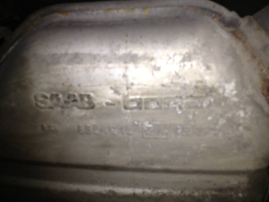

    So, Mitteltopf Saab-Bosal, 245,-€, eingebaut im Juni 2009 hat sich letzte Woche korrosionsbedingt kurz vor dem Flansch zum Endtopf von demselben getrennt! Dann doch lieber eBay- Schrott! Hält zwar auch nicht länger, aber man ärgert sich nicht darüber. Vizilo [ATTACH]67131.vB[/ATTACH] [ATTACH]67132.vB[/ATTACH]
