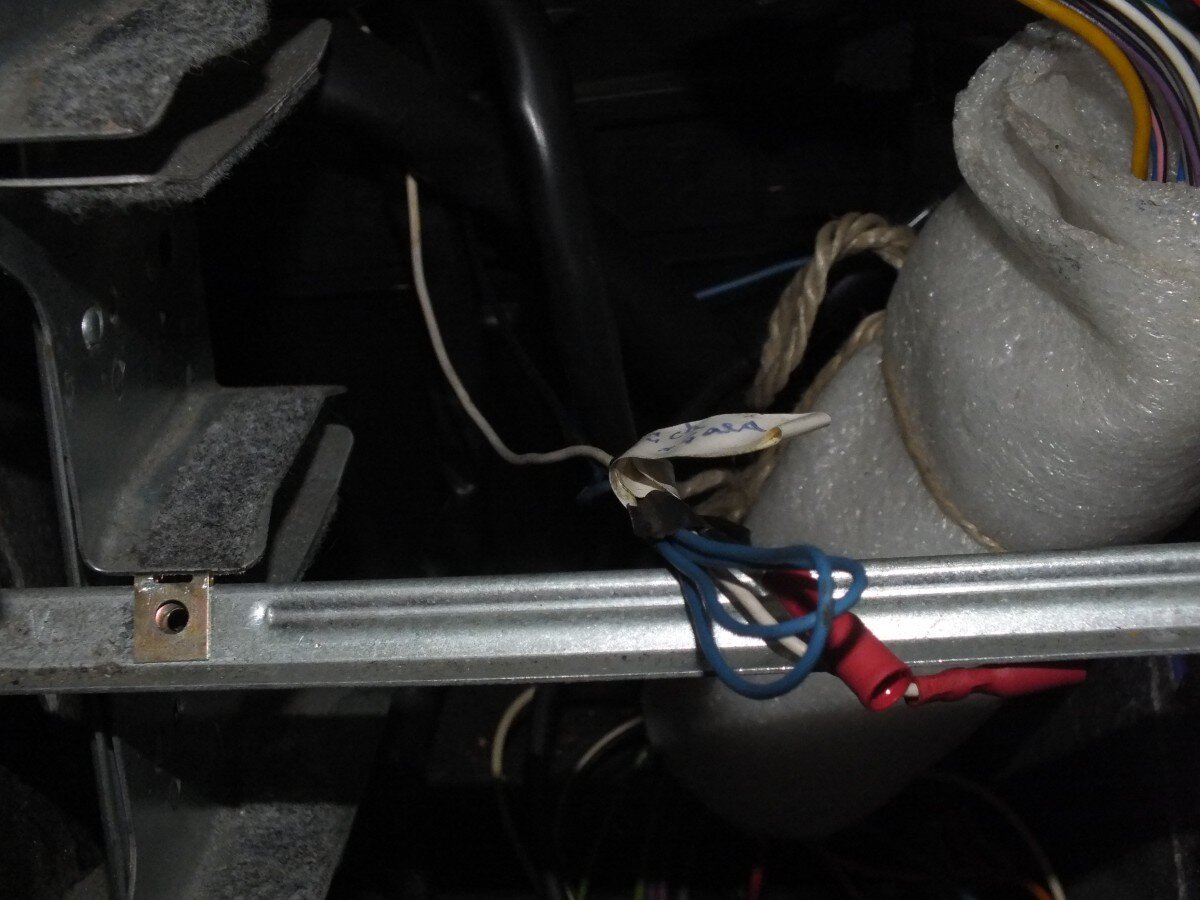

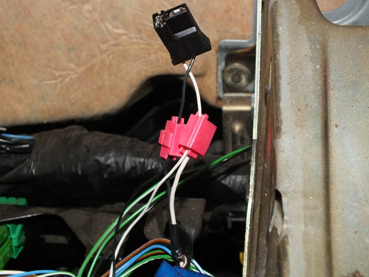

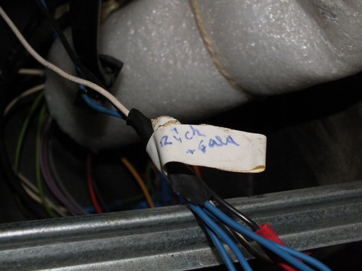

    Hier Fotos von den Stromdieben. Wofür die sind, erschließt sich mir nicht. Vielleicht erkennt Ihr etwas. Das verschmorte Kabel endet hier links neben der Lenkradsäule. Den Knoten mußte ich erst frei legen. leider ist mir hier die Halterung heute im Nirwana verschwunden. Die auf der anderen Seite habe ich gleich gesichert.

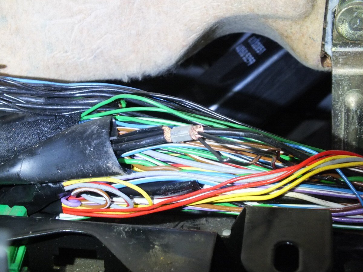

    @rpe 9000 - vom Stecker bis zum Bereich unter der Lenksäule ist die Isolierung total geschmolzen, da ist diesbezüglich nichts zu erkennen. Als nächstes will ich die Stelle finden, wo der intakte Bereich der Isolierung beginnt. Die anderen Kabel sehen soweit i.O. aus. Nur an manchen klebt einiges von der geschmolzenen, schwarzen Isolierung. Der Zündschloßschalter war neu. Gibt es evtl. ein Prozedere, wie man den Z-Schalter prüfen kann ? Hätte jemand bitte die Bestückung des Instruments mit Lampen. Das war erst vor kurzem Therma, aber ich finde es nicht. Der Link recht mir schon. Danke schön

    Nöö, ist mir nicht. Was kann das sein ? Standheizung oder Autoradio ? Sind das einzige, was an Zusatz drin ist. Muß ich schauen, wo die hinführen.

    Heute mal wieder weiter mit dem Problem befaßt und noch was ausgebaut: roter Kringel - hier ist die Leitung noch verschmort: grüner Kringel - keine verschmorte Leitung zu finden: blauer Kringel - hier gehen die Leitungen alle an Masse: Aus meiner Sicht müßte die Leitung bis unter die Lenksäule in der schwarzen Hülle verschmort sein. Nun die Preisfrage: Welche des zahlreichen schwarzen Leitungen ist es, die an die Öse gehen ? So Stück für Stück geht es weiter. Was ich mich allerdings frage, bekomme ich den ganzen Zinnober jemals wieder richtig zusammengebaut und die Folgefrage ist, wird es jemals wieder funktionieren ? Es beschleicht mich jetzt auch das Gefühl, wie von Euch auch schon geäußert, daß der Wackler im Zündschloßschalter ist und nicht im Kabel war. Dann hätte der nur 1 Jahr gehalten Das wird noch spannend. Allen einen schönen Feierabend.
