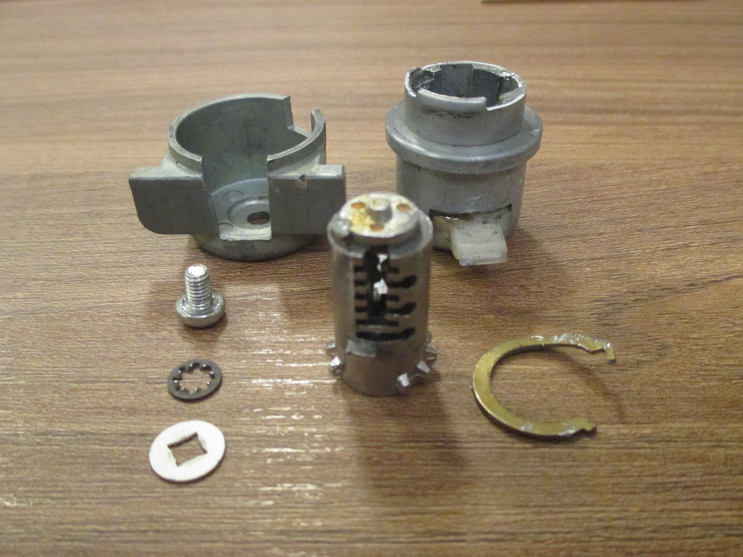

  6. Auf die Abschließbarkeit des Handschuhfaches lege ich tatsächlich überhaupt keinen Wert. So wie ich dass System aber überblicke, sitzt am hinteren Ende des Schließzylinders außen in axiale Richtung ein Mitnehmerstift (bei meinem abgebrochen). Also brauche ich wohl wenigstens einen anderen Schließzylinder, damit das System wieder funktioniert.
  7. Dank Eurer Tipps und dank des Fotos konnte ich eben den Handschuhfachdeckel an der richtigen Stelle aufhebeln, ohne irgendwelchen Schaden anzurichten. Ursache für den "leer" durchdrehenden Drehgriff war ein abgebrochener Stift an der Rückseite des Schließzylinders; im Foto vorne oben zu sehen. Ist leider nicht reparabel. Jetzt brauche ich wohl einen neuen gebrauchten Drehgriff inkl. Schloss ..... Danke noch mal für die Hilfe! Gruß Marcel
  8. Ah, okay. Ich wusste es nicht mehr genau, weil ich den Wagen erst seit ein paar Tagen habe. Aber leider will der Deckel einfach nicht mehr aufgehen. Liegt nach meiner Vermutung am Drehgriff. Vorher mußte man den gegen einen Federwiderstand drehen und der Deckel ist aufgesprungen. Jetzt ist da kein Federwiderstand mehr und man kann den Drehgriff in beide Richtungen bis zum Anschlag drehen, ohne dass sich der Deckel öffnet. Bevor ich jetzt zu rabiaten Methoden greife, kann mir jemand ein Foto des Verriegelungssystems bei geöffnetem Deckel zukommen lassen? Dann kann ich vielleicht daran erkennen, wie ich den Deckel gewaltsam öffnen kann, jedoch ohne großen Schaden anzurichten. Vielen Dank. Beste Grüße, Marcel
  9. Hallo Leute, ich brauche Hilfe: Seit gestern geht der Handschuhfachdeckel (abschließbar) meines 99ers Bj. 76 nicht mehr auf. Der Drehgriff lässt sich nur noch eine viertel Umdrehung nach rechts drehen, aber nicht nach links zum Öffnen. Wir haben heute schon alle Verkleidungsteile unterhalb des Handschuhfachkastens abgebaut, aber von unten lässt sich der Handschuhfachdeckel nicht ausbauen und auch der Handschuhfachkasten nicht. Wer hat eine Idee, wie ich möglichst ohne großen Schaden den Deckel öffnen kann? Vielen Dank vorab. Gruß, Marcel
