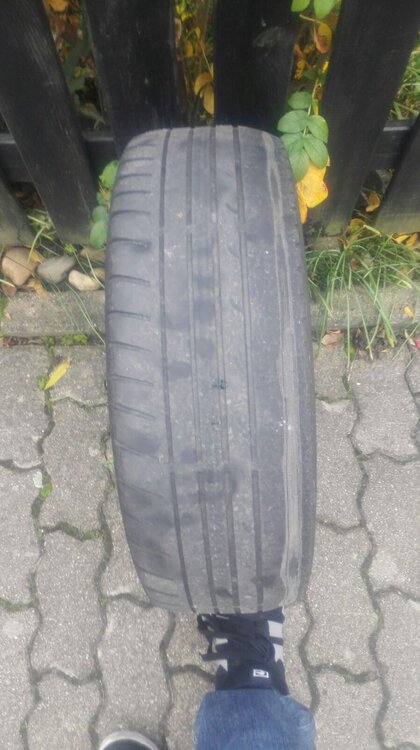

Die Traggelenke sind SAAB Original, der Werkstattmeister ist ein gebranntes Kind, nachdem ihm bei seinem eigenen 900 ein Traggelenk an einer Kreuzung abgerissen ist. Außerdem sollten sie nach etwa 1,5 Jahren und 18000km noch in Ordnung sein.. Und ja, die Spur war verstellt. Vermessungsprotokoll habe ich, jedoch momentan nicht zur Hand.. Mich wundert ein derartiger Verschleiß schon, zumal eigentlich nur ich dieses Auto fahre und Bordsteine tunlichst vermeide.. Rätselhaft. Die Fuhre fährt sich jetzt jedenfalls besser als vorher und das Lenkrad steht auch gerade.. Bleibt abzuwarten, was sich so tut. Morgen auf der Ausfahrt sollte ich definitiv einen genaueren Eindruck bekommen, auch wenn die weichen Wintergummis montiert sind. Stay tuned..

Soo, hier das letzte Update. Erstmal. Die Spur war derart verstellt, dass sich solch ein Abnutzungsprofil ergeben hat. Der Rest der Parameter ist zwar nicht perfekt, jedoch lt. Werkstattmeister so, dass es noch im Rahmen ist. Eine weitere, hundertprozentige Fahrwerkseinstellung wird also noch folgen, das Schlimmste ist jedoch erstmal abgewendet. Viele Grüße Tobias

Sieht auch so aus, als wäre der Sturz nicht in Ordnung... Die Traggelenke haben mittlerweile etwa 1,5 Jahre und 18000km hinter sich.

Soo, Teil 2 der Geschichte: Habe den Roten heute zur Werkstatt gebracht und vereinbart, dass das Fahrwerk zunächst einmal vermessen werden soll und falls möglich noch eingestellt wird. Die Einstellungen belaufen sich hierbei allerdings ausschließlich auf die Spur, Sturz wird von dieser Werkstatt nicht eingestellt. Bleibt also zu hoffen, dass nur eine verstellte Spur die Ursache ist..

Das mit dem Unfallschaden ist aber immer wahrscheinlicher. Der Schlossträger ist nämlich auch verzogen. Und nein, das Lenkrad war noch nie zu 100% gerade, immer ein wenig nach links, seit dem Wechsel aber etwas gerader..

Ja, die Tendenz zum Innenabgefahrensein haben sie alle, jedoch nicht in dem Maße. Habe heute einen Termin in der Werkstatt zum Spur und Sturz einstellen vereinbart. Muss beobachtet werden. Möglicherweise äußert sich dadurch ein Unfallschaden...

Okay, danke für die Antworten. Werde das auf jeden Fall vornehmen. Hat jemand hierzu eine gute Adresse im Raum Karlsruhe/Heidelberg? Am Wochenende wollte ich mit diesem Auto noch etwa 100km fahren, da ich nicht davon ausgehe, dass eine Werkstatt derart kurzfristig dafür Zeit hat. Keine gute Idee, oder? Was mich nur wundert ist, dass jeder Satz Reifen seither mindestens eine Saison auf diesem Auto gelaufen ist, ohne derartige Probleme...

Hallo Zusammen, beim Aufziehen der Winterräder ist mir aufgefallen, dass alle Räder (die jemals auf der Vorderachse gelaufen sind) auf der Innenseite der Lauffläche etwas geneigt abgefahren, wobei die auf der Vorderachse montierten Sommerreifen teilweise bis auf das Gewebe herunter gefahren sind! Die Reifen sollten nach dieser Saison sowieso ausgetauscht werden, weshalb dieser Verlust zu verschmerzen ist. Zum Ende April 2014 kamen alle 4 Traggelenke, Stabibuchsen und Führungsgelenke neu (Werkstatt. Ich weiß nicht genau, was für Teile verbaut wurden, jedoch lässt der Preis auf Original SAAB schließen), diese sind jetzt etwa 18000km gelaufen. Das Fahrwerk bollert jedoch nichtmal, wenn man über Holperpisten oder Kopfsteinpflaster fährt.. Welche Teile gilt es zu überprüfen? Fahrwerk wurde unter meiner Hand bisher nie vermessen, jedoch sollte sich doch soetwas nicht einfach so verstellen, oder? Hier noch etwas Anschauungsmaterial: Ich denke, es ist klar genug erkennbar, was Sache ist. Keine Angst, diese Reifen werden definitiv NICHT mehr in Verwendung kommen! Viele fragende Grüße Tobias
