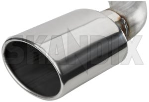

Hat jemand diese Nachfertigungen des Endschalldämpfers mit Nummer 32016132 schonmal erworben und getestet? Ist die Blende so schön wie das Original? Oder taugt das visuell »nüscht«? Sonst müsste ich bald mal auf Suche bei einem Schlachtexemplar gehen.
