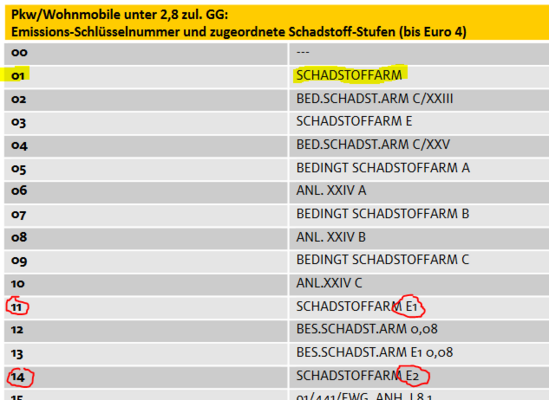

Was ist der Unterschied zwischen Niedrigemissionsschlüssel 01 und EURO1? Ist das nicht dasselbe?
Ich brauche EURO1.
Nein, ist nicht dasselbe - schau in die angehängte Tabelle.
Euro1 wirst du damit in Deutschland nicht bekommen, zumindest nicht ohne (und wenn es jemand macht, dann sehr teure) Einzelprüfung - hier (zumindest) wird man sie auch nicht mehr brauchen.

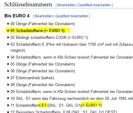

edit
Wobei mich der Eintrag bei Wikipedia gerade verwirrt:
Ich gehe (ging?) immer davon aus und meine, es war auch im Zusammenhang mit der Euro2-Umschlüsselung der 901 und 900II so gesagt, dass "E" eben nicht gleich "Euro" ist.

edit
The entry on Wikipedia confuses me:
[ATTACH type=full" alt="1730286089977.png]278926[/ATTACH]
I always assume (went?) and think that it was also said in connection with the Euro2 conversion of the 901 and 900II that "E" is not the same as "Euro".

Emissionsschlüsselnummer per Tabelle aufgeschlüsselt
EmissionsschlüsselnummerSchadstoffklasse
01, 02, 03, 04, 09, 11, 12, 13, 14, 16, 18, 21, 22, 77Euro 1
25, 26, 27, 28, 29, 34, 35, 40, 41, 49, 71Euro 2
30, 31, 36, 37, 42, 44, 45, 46, 47, 48, 49, 50, 51, 52, 53, 54, 55, 56, 57, 58, 59, 60, 61Euro 3
+ die Abbildung Fahrzeugschein in #3 ist der Nachweis für Euro 1...
