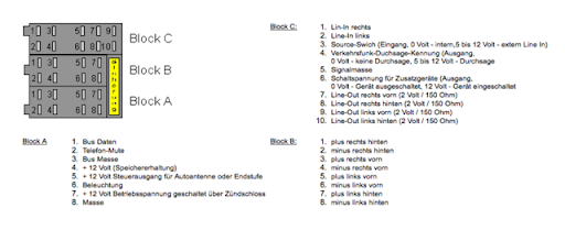

Liebe Radio Experten!
In meinem ´96er 9000 ist ein Blaupunkt Paris aus dem selben Baujahr incl. passendem CD-Wechsler montiert
Die Anschlüsse sehen folgendermaßen aus:
( also nicht die spätere Version, in der Block C aus drei dreireihigen Einzelsteckern besteht ) .

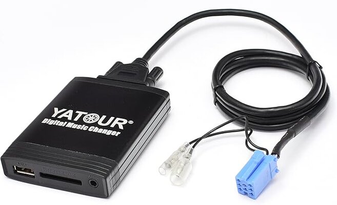

Habe den Yatour in einem Audi A2 aus 2002 laufen...wird anstelle des CD Wechslers am Radio mit dem passenden Stecker angeschlossen und dann über das Serienradio mit den entsprechenden Tasten für den Wechsler ausgewählt und die Funktionen angesteuert... funktioniert dort ganz gut.
Danke, bliebe dann nur noch die Frage nach dem passenden Stecker bzw. die entsprechende PIN-Belegung, falls es nichts fertig Konfiguriertes geben sollte...
Die Pinbelegung dürfte das geringere Problem sein. Interessanter ist das Protokoll, die Sprache, die der Wechsler für die Ansteuerung spricht. Und da stehe ich mit dem passenden Suchbegriffen auf der Leitung. >Yatour M06 "blaupunkt Paris"< bringt nicht viel hilfreiches.

Ich kenne das Radio jetzt nicht weiter. Aber ich sehe da oben im Bild einen Stereo-Lineingang. Und dazu einen Schalteingang. Damit sollte sich doch super ein Line Eingang für einen MP3-Player oder einen Bluetooth Koppler nachrüsten lassen. Bedienung geht dann nicht über das Radio. Und für die Umschaltung bräuchte es dann einen externen Schalter, der da 12V drauf legt. Oder denke ich mir das jetzt bei dem Radio zu einfach?

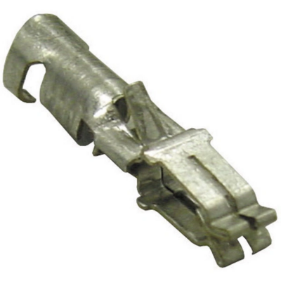

Habe jetzt zumindest den Steckplatz am Radio-Multistecker gefunden, wo das Kabel aus dem Stecker gerutscht ist. Allerdings gelingt es mir ums Verrecken nicht, den den Kontakt aus dem Multistecker auszuklipsen, damit ich das Kabel neu verpressen kann.
Hab so ein Set mit diesen kleinen Entriegelungswerkzeugen, aber egal welches und wo ich es reinstecke, ich krieg den Steckkontakt nicht raus...
Weiß zufällig jemand aus dem Stehgreif, wie die im Multistecker verriegelt sind?
Oh, ich erinnere mich daran, dass ich damit auch mal arge Schwierigkeiten mit denen hatte und am Ende damit in einen Car-HiFi-Laden gegangen bin, die mir die Kontakte im Nu ausgepinnt hatten für einen kleinen Obulus in die Kaffeekasse.
Welches der Werkzeuge aus dem Set passt, kann ich dir leider auch gerade nicht sagen. Manchmal hilft, sich die neuen Ersatzkontakte dafür anzusehen - wenn vorhanden.
Es sollten diese sein:
https://www.voelkner.de/products/20...b4bbAPncwWg9EAo5AROP4gc3t8IySOllRlG59-g8CvfY6
Du kannst mit dem Begriff auch mal weiter rumsuchen, manche Anbieter geben dabei auch an, welches Auspin-Werkzeug dafür zu benutzen ist - hab aber gerade keinen passenden parat.

Hab´s letztlich nach viel Gefummel dann doch noch geschafft, den Stecker auszupinnen.
Ersatzpins hatte ich leider nicht. Aber sind nun schon bestellt...
