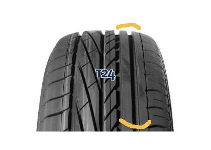

ich habe hier zwei Michelin Pilot Primacy Reifen und frage mich ob diese Reifen "seitengebunden" sind.
Mich wundert es nur weil das Profil der Reifen, bei beachtung der Aussenseiten, auf einer Achse gegenläufig ist.
Die Reifen haben "nur" eine Außenseite, sind also nicht laufrichtungsgebunden. Aber, man sollte die Laufrichtung nicht mehr wechseln, will heißen, einen einmal rechts gefahrenen Reifen nicht nach links montieren und umgekehrt...
Kann evtl. mal jemand erklären, was es mit der 'Aussenseite' auf sich hat?
Laufrichtungsgebundenheit kann ich mir als Laie ja noch erklären, aber ...
Wg. Druckseite kurveninnen?
wo isn Gi.Pi. ??
Entscheidend ist einfach, dass das Profil asymmetrisch ist, also auf der Außen- und Innenseite unterschiedlich.
weniger negatives Profil auf den Aussenflanken, dadurch mehr Seitenfuehrung, trotzdem mehr Wasserabfuehrungsmoeglichkeit auf der Innenflanke durch mehr neg. Profil..... vermute ich mal.

...das Profil der Reifen, bei beachtung der Aussenseiten, auf einer Achse gegenläufig ist.
Die Außenseite wurde ja schon geklärt und dass man die Laufrichtung (generell) nicht mehr wechseln soll, auch.
Aber ich verstehe, was du meinst, und habe, mit keiner zufriedenstellenden Antwort bisher, auch im Reifenfachhandel schon danach gefragt:
Denn wenn man die Reifen betrachtet, sind auch die Profile dieser Inside/Outside-Reifen (v.a. in der wasserverdrängenden Mitte und Innenseite) mehr oder weniger pfeilförmig angeordet, wie man es von den laufrichtungsgebundenen her kennt, was bei vorgeschriebener Innen-/Außenseite aber zwangsläufig dazu führt, dass auf einer Seite die V-Profil-Anteile gegensinnig laufen. Und das widerspricht ja offensichtlich der Philosophie, die den laufrichtungsgebundenen zu Grunde lag... :confused:
