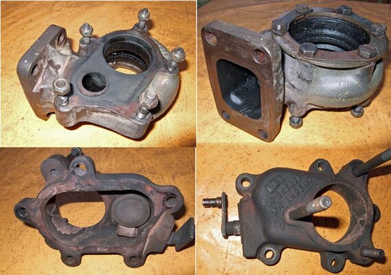

Ich hab diese 2 Torsos (je einmal von oben und von unten fotografiert) noch rumliegen - alles garantiert völlig rissfrei..., alle Bolzen und Muttern sind OK.
Laderwelle hab ich leider keine mehr...
Kann da evtl. noch jemand was draus basteln ? :rolleyes:

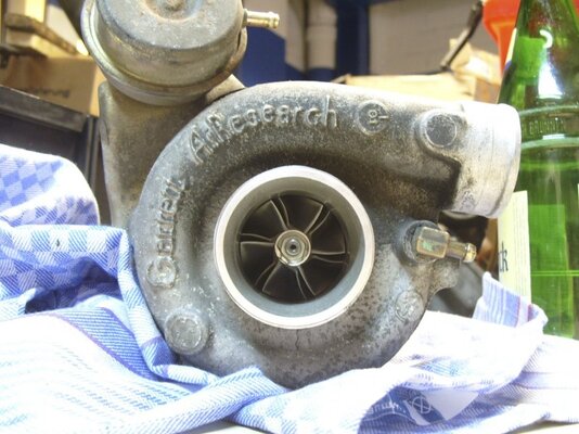

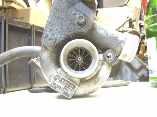

Der Vollständigkeit halber hier noch ein Vergleich der Ansaugseite des Verdichters zwischen dem in meiner No.1 verbauten Garrett/Cosworth (Das Verdichtergehäuse ist außen original T3 !) und einem Serien TE05

konisch....aha.
