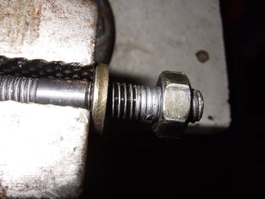

Ich wollte gestern Krümmerbolzen von Sk...x verbauen - das Bild zeigt das Ergebnis nach 15 Nm! asdf
Artikel-Nr. 1003782 - kein Hinweis auf Hersteller und zumindest als vollständiger Satz keine alternative Position, also auch da wohl besser die Bolzen einzeln "Saab original" kaufen.
Zum Glück hatte ich bei speedparts noch einen Satz bestellt, der zumindest das Anziehen erstmal problemlos überstanden hat.

Na, zumindest die einzelnen Bolzen gibt es als "Saab Original"... War ja davon ausgegangen, dass die Qualität des Sets zumindest ähnlich "brauchbar" ist, wenn als Alternative keine "Hausmarke" angeboten wird... Irrtum - wie erfahren...

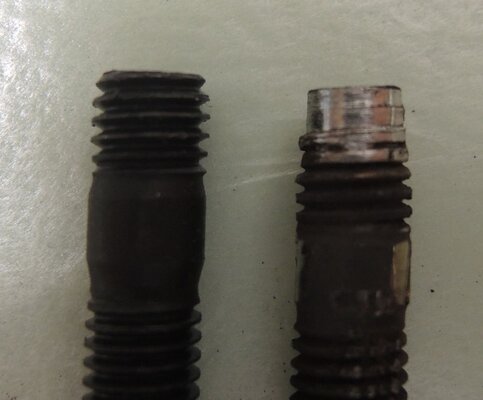

wollte das Bild zwar in anderem Zusammenhang noch posten, aber so passt es auch. Habe gerade einen defekten TD04 aufgemacht (:ciao: @Sven). Da steckte auch noch einer der drei Bolzen an der Abgasseite drin. Nach dem Rausdrehen sah das dann so aus, links ein neuer von Flenner als Vergleich. Rest des Gewindes saß friedlich im Flansch und ließ sich dann problemlos entfernen.
Nagut, der war nun auch schon im Einsatz. Aber irgendwie sind die Dinger nicht meine Freunde.
btw. sind zu den Bolzen eigentlich Muttern ohne Kragen Standard? Meine originalen hatten alle einen "angewachsenen" Kragen und damit auch eine größere Gewindelänge. Ersatzteile waren alles normale Muttern, nur etwas zugedrückt zur Selbstsicherung halt.
Ursprünglich waren welche mit Kragen drauf, aber die waren nicht mehr gut genug zum Wiederverwenden. Die abgebildete gehörte zum Set - "normalerweise" sollte man dann davon ausgehen dürfen, dass die Einzelteile auch zueinander passen...
Der anfängliche Gedanke, die vorhandenen Stehbolzen drinzulassen und weiterzuverwenden, war im Nachhinein gar nicht so verkehrt - dass man selbst hier mit so gravierenden Problememn zu tun bekommt, auf den Gedanken wäre ich nicht gekommen...

Ihr werdet lachen - Antwort von Skandix ist schon da, auch wenn sie quasi das gleiche bedeutet wie "hatten wir noch nicht":
"...vielen Dank für den Hinweis. Wir werden die im Satz enthaltenen Bolzen und Muttern hinsichtlich der notwendigen Festigkeit prüfen.
Anbei finden Sie eine Gutschrift zur Erstattung."
Letzteres hatt ich nichtmal angefragt! Aber immerhin - so stelle ich mir Service vor, wenn mal was nicht klappt! :top:
Ich werd bei Gelegenheit mal nachfragen, was dabei rauskam und ob man dann wieder so einen Satz kaufen kann...
