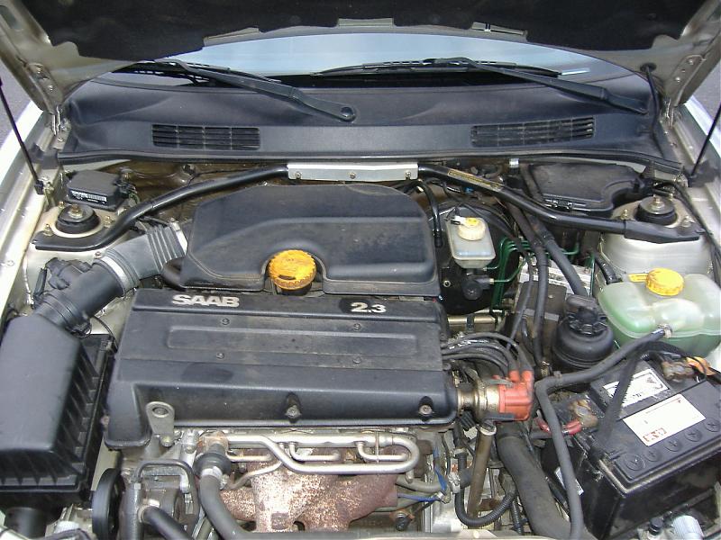

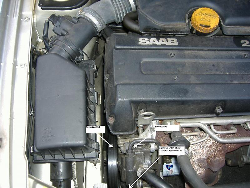

Ich füge ein Foto des Motors hinzu (erstes Foto). Am Foto erkennst du den Luftfilter (links), Teil vom Riemen, rechts daneben ist ich glaube so was wie Servopumpe. Genau unter dieser Pumpe, ist dieser Hochdruckschlauch angeschlossen. Anfang hat er so ein Metallteilchen und dann geht er in Gummi über.Genau an der Übergaqngsstelle ist er undicht. Er geht nach unten unter dem Kühler und ich glaube sogar verläuft hinterm Stoßfänger.
Wenn das eine Auswirkung auf dieses Geräusch hat, dann ist alles klar. Aber ich sehe keine anderen beschädigten Schläuchen. Ausserdem wenn das Servo nicht i.O. ist, warum wird das Bremspedal weicher nachdem dieses Geräusch weg ist. Ich glaube das hat mit ABS etwas zu tun. Aber das wäre richtig teuer oder???

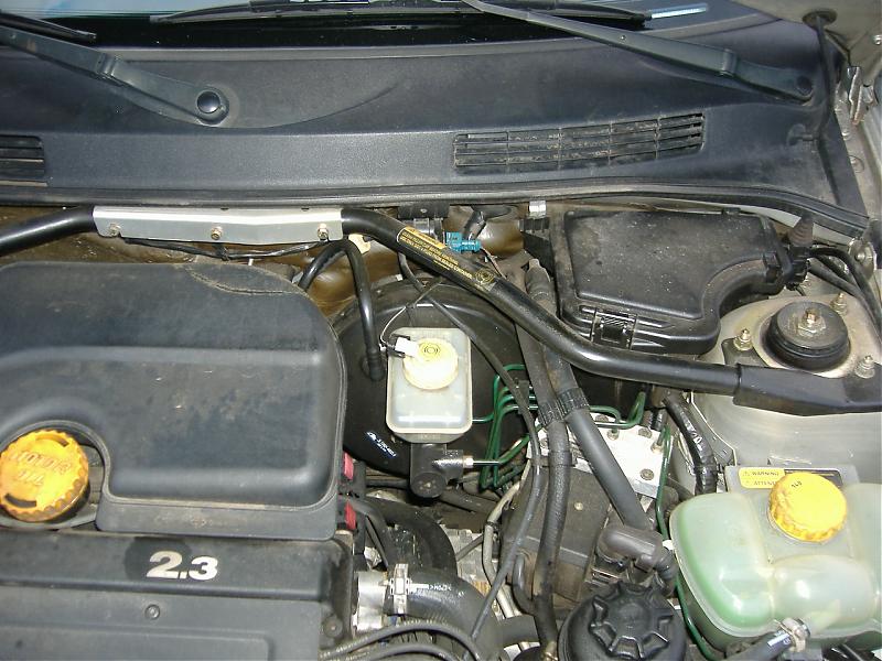

Noch ein Foto hänge ich an (zweites Foto) mit Ansicht vom ganzen Motor, dann kanns du mir beshreiben, wo dieser "Unterdruckschlauch" sitzt.
Hi!
Das mit dem Bremskraftverstärker hat keinen direkten Zusammenhang mit der Pumpe für die Servolenkung (power-steering).
Habe dir den Schlauch mal eingekreist, hoffe, man erkennt das. Wenn irgendwo an diesem Schlauch oder einem Anschluß eine undichte Stelle ist, dann hast du wenig oder gar keine Bremskraftverstärkung. Kann natürlich auch am Bremskraftverstärker selbst liegen. Wollen wir aber nicht hoffen... :rolleyes:

Der Bremskraftverstärker ist grob eine Membran, die durch Unterdruck die Pedalkraft verringert. Die Bremsflüssigkeit ist im Hauptbremszylinder, der nur durch eine mechanische Verbindung mit dem Bremskraftverstärker verbunden ist...
ich meine das welches durch den von dir gekennzeichneten schlauch läuft... wenn der schlauch defekt ist und da flüssigkeit durchläuft sollte man das doch sehen bzw. merken... wenn es "nur" unterdruck ist hat man an der kante schlechte karten :smile:
Hi Erik, hi Alex P., danke für die Antworten
ich glaube da ist wohl alles in Ordnung mit diesem Schlauch, mindestens weder ich noch die Werkstatt hat welche Mängel festgestellt. Sonst hätten die was gesagt. Was diese Membrane für den Bremsverstärker betrifft, kann sie so komische Geräusche machen, wie gesagt, wie aus Servolenkung wenn das Lenkrad voll eingeschlagen ist?
Und bezüglich des Servoschlauches, den muss gewechselt werden aber das verursacht keine extra Geräusche oder doch, wenn die Pumpe versucht den Druck auszugleichen? Kann auch davon kommen oder eher nicht.
Was ist mit dem ABS, kann jemand was dazu sagen? Ist da noch ein extra Teilchen, das die ganze ABS Geschichte steuert oder ist genau diese Membrane?
Der Bremskraftverstärker wird nur durch Unterdruck mit diesem Schlauch versorgt, keine Flüssigkeit.
