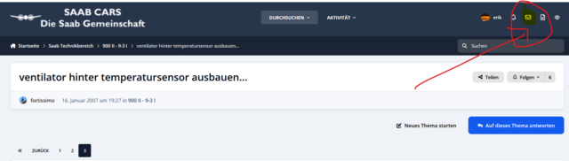

Hallo ritchback ? was meinst du mit PN ?
0152/38972144 per Whats app
Am 16.10.2026 um 09:04, Neuhaeusler hat gesagt:
Oben rechts im Forum das Symbol mit dem Brief, "Nachrichten". PN = persönliche Nachricht.
