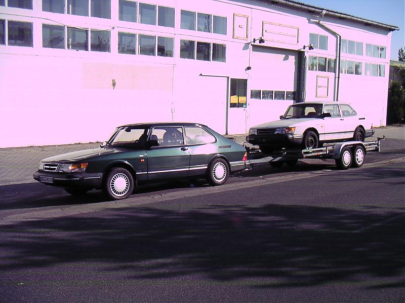

901 mit AHK -- grenzwertig, oder :thefinger:
:) Hatte der 40 Zoll Bereifung drauf ??
nunja der Tank war trocken und der Hänger wog sicher nicht mehr als 200Kg :cool:

Eine Faustregel besagt, dass das Zugfahrzeug eine Nummer grösser sein sollte wie das auf dem Trailer.
Grün-Weiss kennt diese Regel bestimmt.

Anscheinend kennt Grün-Weiss die Regel nicht. Ich bin noch nie angehalten worden, außer 1 mal und da ging es nur um eine Kontrolle, ob der 9000er auf dem Hänger nicht gestohlen war (Kripo)
Und mit dem 9000er zumindest geht das, da man da bis 1900 kg (je nach Eintragung) ziehen darf...Also ohne Probleme gleiches Auto...
Aberbeim 900 gehts legal halt nicht. Der Hänger wiegt immer 5-600 kg und ziehen darf er 1200, evtl.mit Erlaubnis 1500 kg. Passt nicht.
Ja, kann ja sein (habe ja auch den 9000er erwähnt, da ich die Daten des 900 nicht kenne). Ging aber um die Generelle Faustregel "Auto darf gleiches nicht auf einem Hänger haben", die angeblich von grün weiss gesehen wird....
Ja klar, das geht. Die Faustregel habe ich auch nie gehört. Mir ist gestern Jeep Cherokee von Jeep Cherokee auf Hänger gezogen begegnet. Sah eindrucksvoll aus.
Ein Gespann mit einem großen Impuls.....wenn es soweit kommt...:biggrin:
das zul. Gesamtgewicht ist höher als das Leergewicht. Je nach Anhänger könnte das gehen, muss aber nicht... auf jeden Fall ist die Faustregel nicht die schlechteste.
m.E. steht auf dem Typenschild eines jeden Fahrzeuges noch ein Wert für das max. Zuggewicht, der nicht überschritten werden darf.

Auch ich habe Fotos, auf denen als Zugfahrzeug mein 901 mit Trailer zu sehen ist. Darauf dann noch ein 901.....
Selbst mit dem 9-3 als Zugfahrzeug mit einem 900 Turbo 16s hinten drauf war es schon sehr, sehr grenzwertig. Beim Auffahren des Wagens häte ich an der Hinterachse meines 9-3 gleich die Räder wechseln können - hingen so schöööön frei! :biggrin:
Naja und der Transport war im Dunkeln, Fahrschulwerbung beim Zugfahrzeug wurde entfernt, waren auch "nur" 150 Kilometer und auf der Autobahn auch nie schenller als...... na lassen wir das:tongue: .......
Normalerweise ziehe ich nur meinen 96er, 95er /sogar bis nach Essen 2005) oder die Sonett spazieren - und das passt gut!
Als Fahrlehrer mische ich mich da jetzt nicht ein...... :rolleyes:
Selbst mit dem 9-3 als Zugfahrzeug mit einem 900 Turbo 16s hinten drauf war es schon sehr, sehr grenzwertig. ...

Meine Schandtat ist bereits verjährt: Mit Golf II 1300 (satte 55PS) hinten Hänger dran mit ca. 550 kg Leergewicht und darauf ein 901 turbo 8v (ca. 1250 kg), also in Summe 1800 kg. Der Golf stand auf grenzwertigen 155er Winterreifen und hatte bestimmt nicht mehr als 'ne Tonne zulässiges Anhängergewicht, also um's 1,8-fache überladen.
Zumindest weiß ich jetzt, warum das aus gutem Grund verboten ist. Selbst an der leichtesten Steigung (sonst kaum merklich) ging anfahren nur mit 5000 Umin und schleifender Kupplung und abwechselnd quietschenden Vorderreifen, je nach Grip des Asphaltflicken, der sich gerade unter dem jeweiligen Rad befand. Um die Fuhre möglichst in Fahrt zu halten bin ich dann sogar durch eine schon ziemlich dunkelgelbe Ampel gefahren, denn von der Stelle wär ich vermutlich nicht mehr weggekommen.
Bremsen ging auf der Ebene einigermaßen, aber beim leichtesten Gefälle war das trotz allergroßzügigst bemessenem Bremsweg und möglichst geringer Fahrgeschwindigkeit eine derart haarsträubende Angelegenheit, daß ich heute noch beim Drandenken schaudere.
Als mildernde Umstände kann ich nur anführen, daß meine Strecke nur ca. 15 km weit war, Bundesliga-Samstagnachmittag, die Straßen also leer und Grün-Weiss anderweitig beschäftigt.
Den Golf habe ich dann ebenfalls mit Hänger (Baumarkt-750 kg-ungebremst, beladen mit Saab-Motor/Getriebe) hinten dran sofortverschrottet. Der vor mir fahrende BMW mußte wegen eines irrsinnigen Überholmanövers im Gegenverkehr vollbremsen, ich knallte trotz Bremsung mit blockierten Rädern ins BMW-Heck. Jungs, ich sach euch: Es ist überhaupt kein Spaß, wenn die Ladung in die vordere Hänger-Bordwand knallt (alle Spanngurte halfen nix, die Verankerungen rissen aus).
