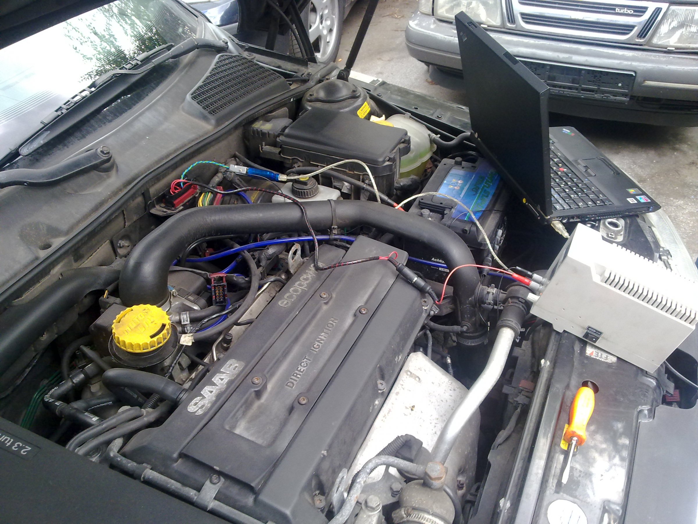

Aber sage mal Erik, was mir beim x-ten Blick auf das Bild in #321 aufflällt: Wieso steht im Viggen eigentlich 'ecopower' auf dem Deckel. Das klingt doch eher nach LPT-Mindermotorisierung.
Endlich mal ein Bild... :top:
"Ecopower" prangt auch auf dem VD vom 9-5 Aero.
den wechselt er, wenn nach den ersten 5tsd Km die Ventile neu eingestellt werden................:biggrin:
Die B235-Motoren ab 2004 (ab silbernem Ventildeckel soweit mir bekannt) haben da halt "ecopower" drauf. Den Ventildeckel habe ich einstweilen wegen dem geänderten Anschluß der Kurbelgehäuseentlüftung drauf gelassen. Der alte Deckel mit Viggen-Schriftzug ist natürlich schicker, keine Frage. Aber mir war jetzt erstmal die Funktion wichtiger.
Habe ich in einem 9-5 Aero auch schon gesehen...und nicht nachträglich umgebaut.
Ab MY 2003 unlackiert, Ecopower stand da aber meine ich zumindest schon immer drauf, mein 2000er Aero hatte das auch.
Tja, die Dinger sind offenbar so ein Ding für sich. Die 9k hatten immer (zumindest ab '94) getrennte Hauben für 2,0 und 2,3. Im MY '98 gab es dann auf einmal nur noch eine, ohne Hubraumangabe.
Das Thema mit dem Viggen-Deckel hatten wir ja schon vorher. Wie gesagt, ich finde den Deckel ja auch geil, aber fürs erste hatte ich keine Lust da zu frickeln. Daher fürs erste den "ecopower" Deckel drauf gelassen. Aber ich überlege schon, den Deckel ggf. zu modifizieren so daß er dem Original-Deckel nahe kommt.

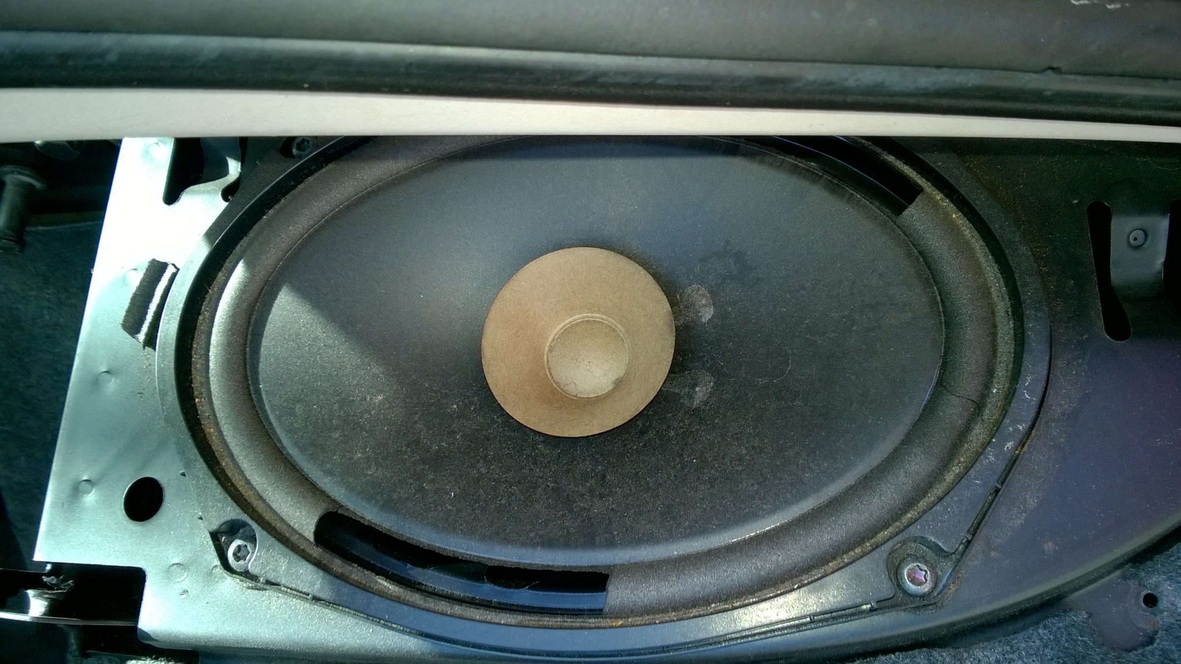

Hinten muß ich die Lautsprecher wohl auch tauschen. Seit kurzem schnarrt da auch min. einer. Scheinbar geben jetzt bei allen Lautsprechern die Sicken auf.
Richtung Frühjahr / Sommer möchte ich mich auch mal um die Optik kümmern, da an ein paar Stellen der Lack nicht mehr gut ist. Etwas Rost an Haube und Heckklappe. Steinschlagschäden an den Kotflügeln vorne. Stoßstange vorne auch unten eingerissen und ein paar kleine Lackschäden. Da möchte ich wieder auf einen guten Stand kommen.
Prüfe bitte vorab den korrekten Sitz der Lautsprechergitter. Die schnarren nämlich bei mir. Der LS selbst ist bei meiner Kiste nämlich okay....
Lautsprechergitter ist es nicht. Das sitzt bombenfest. Ich hatte jetzt schon mehrmals defekte Lautsprecher, immer sind die Sicken durch. Gebrauchtteile als Ersatz haben dann auch nur kurz gehalten, bis es da ebenfalls mit den Sicken los ging. Die sind einfach alt, das Material gibt auf.

Zu den hinteren Boxen muss ich wohl nix mehr sagen, das Foto spricht für sich...
[ATTACH]123198[/ATTACH]
Klingt gut... :smile:
Äh... not! :tongue:
Man kann es mit dem Leichtbau auch übertreiben. :ciao:
