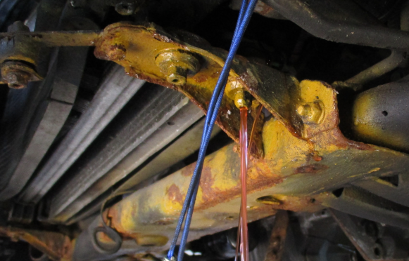

Aber unterm Strich bleibt bei allen Anwendungen daß man bei Ganzjahresbetrieb keine dauerhafte Lösung hinbekommt, mit der man ein paar Jahre fahren kann, ohne daß der Rost zeitnah wieder kommt und man wieder aktiv werden muß. Ist halt ziemlich nervig jedes Jahr oder halt jedes zweite Jahr da eine größere Anzahl Arbeitsstunden/Aufwand/Material aufwenden zu müssen....
Da stimme ich dir absolut zu, und ich weiß auch nicht, wie lange ich noch Lust und Zeit und Geld darauf verwenden mag. Und das dann noch bei derzeit 3 Winterbetriebsautos - bei den anderen beiden, mit denen ich jetzt WInterbetrieb meiden kann, hält sich der Aufwand in deutlich engeren Grenzen. Aber derzeit fiele mir auch nicht wirklich eine Alternative ein, die mich interessieren würde - auf diese neumodischen elektronischen Computerbüchsen hab ich absolut keine Lust.
kleiner Hinweis... kein Wachs verwenden.
Wachs ist wirklich nur für blanke, neue Bleche (am besten Neuwagen vor Erstauslieferung). Wachs schließt Restfeuchte ein und das führt dazu, dass behandelte Stellen von innen nach außen rosten.
Hammerit und dickes Fett wirken bei mir total gut. Es gibt auch Fett für Yachten, salzwasserbeständig, so neongrünes Zeug. Das ist auch total super und garnicht so teuer.
Finde es ja etwas krass, dass Dein Querträger rostet. Da hatte ich nie etwas.
Vielleicht magst Du ihn ja sandstrahlen und neu lackieren? Mobiles Sandstrahlgerät gibts für 150€...
Übrigens: für ganz quick & dirty direkt auf Rost hab ich gerade das gute alte Penetriermittel wiederentdeckt:
https://www.militaerlacke.de/fahrzeuglacke/1k-eimergebinde/grundierungen-rostumwandler-verduennung-klarlacke/67/1k-penetriermittel-oxidgelb
Auch den Radkasten meines Cabrios hab ich damit gemacht (obwohl der mit mechnischer Entrostung und Kovermi als Vorbehandlung eigentlich dafür auch schon zu rostfrei war - ich wollte es mal probieren, werde es beobachten und gelegentlich berichten.
Das genannte Penetriermittel werde ich mal auch ausprobieren, klingt ja geradezu verlockend.

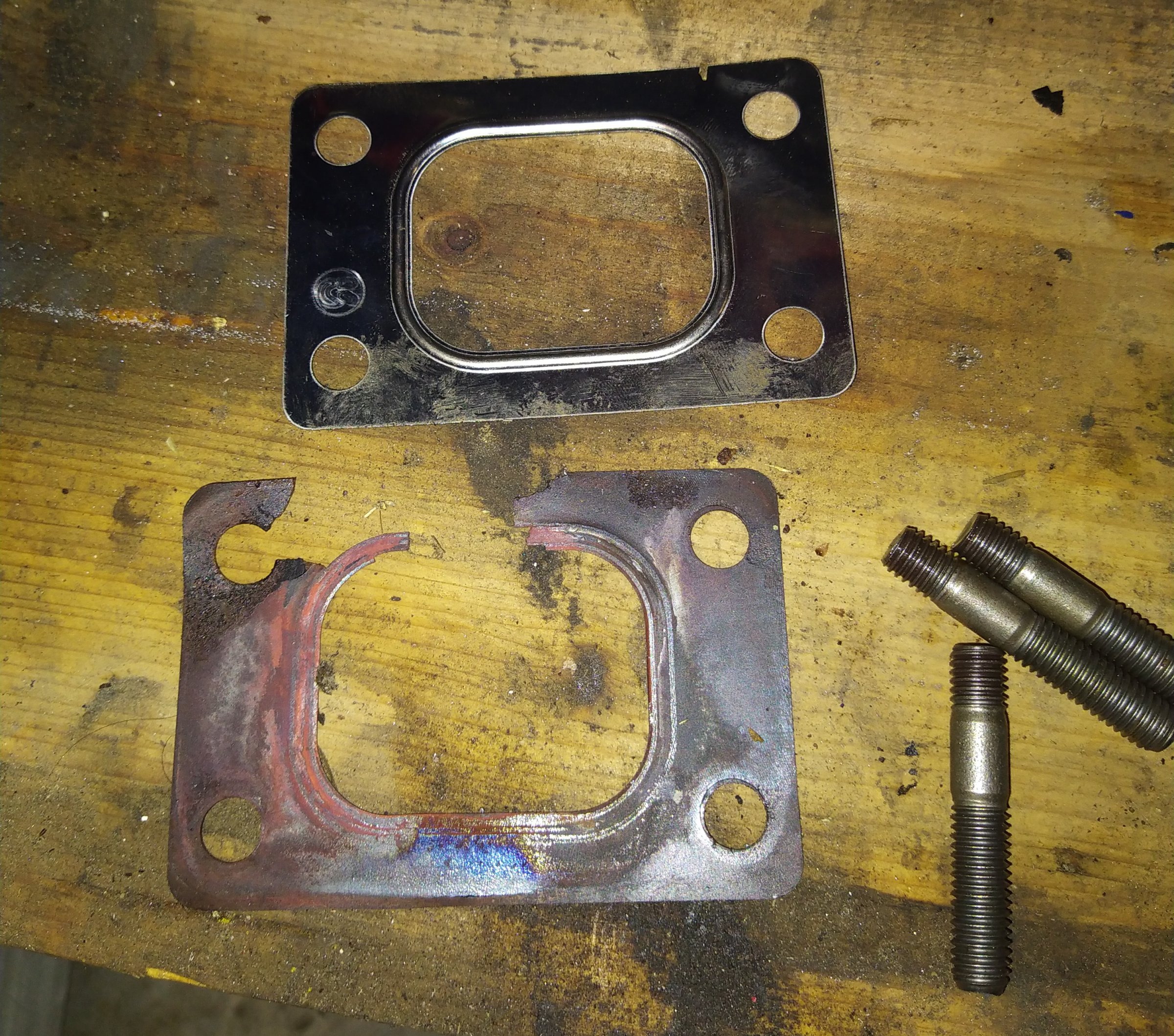

Da habe ich aktuell auch noch einen:
[ATTACH]191494[/ATTACH]
Wow !
Tatsächlich ist einfach einer der 4 Stehbolzen am Turbolader abgerissen. Ursache dafür unbekannt. Bis ich es bemerkt habe war die Dichtung schon durch.
Der erste Versuch nur den abgerissenen Stehbolzen auszubohren und ein neues Gewinde zu schneiden ist leider nicht sonderlich gut geworden (schief). Und da die Dichtung schon vorher durchgebrannt war, auch nicht die Lösung.
Der zweite Versuche war, nur die Stehbolzen nach oben mit einem Stehbolzenausdreher von Hazet heraus zu drehen, eine neue Dichtung dazwischen zu schieben und neue Stehbolzen einzudrehen. Rausdrehen ist aber nur bei 2 Stück gelungen, die anderen zwei sind abgerissen. Ergo mußte ich doch den Turbolader ausbauen. Über den Rest reden wir erst wieder in ein paar Tagen... :mad:
Boah Erik. Net huddele. Wenns raus muss, musses raus. Drumrumschrauben is selten ne gute Idee...:hello:
Jaja... Hätte ja auch klappen können.

Den Turbolader habe ich mit neuer Dichtung zwischen Krümmer und Turboeingang wieder drin. Stehbolzen auch instand gesetzt mit Helicoil und hoffe, daß das längerfristig hält. Wenn nicht muß ich doch mal schauen, ob ich über einen Freund, der gewerblich bei Würth einkaufen kann, ein Time-Sert-Set beschaffe.

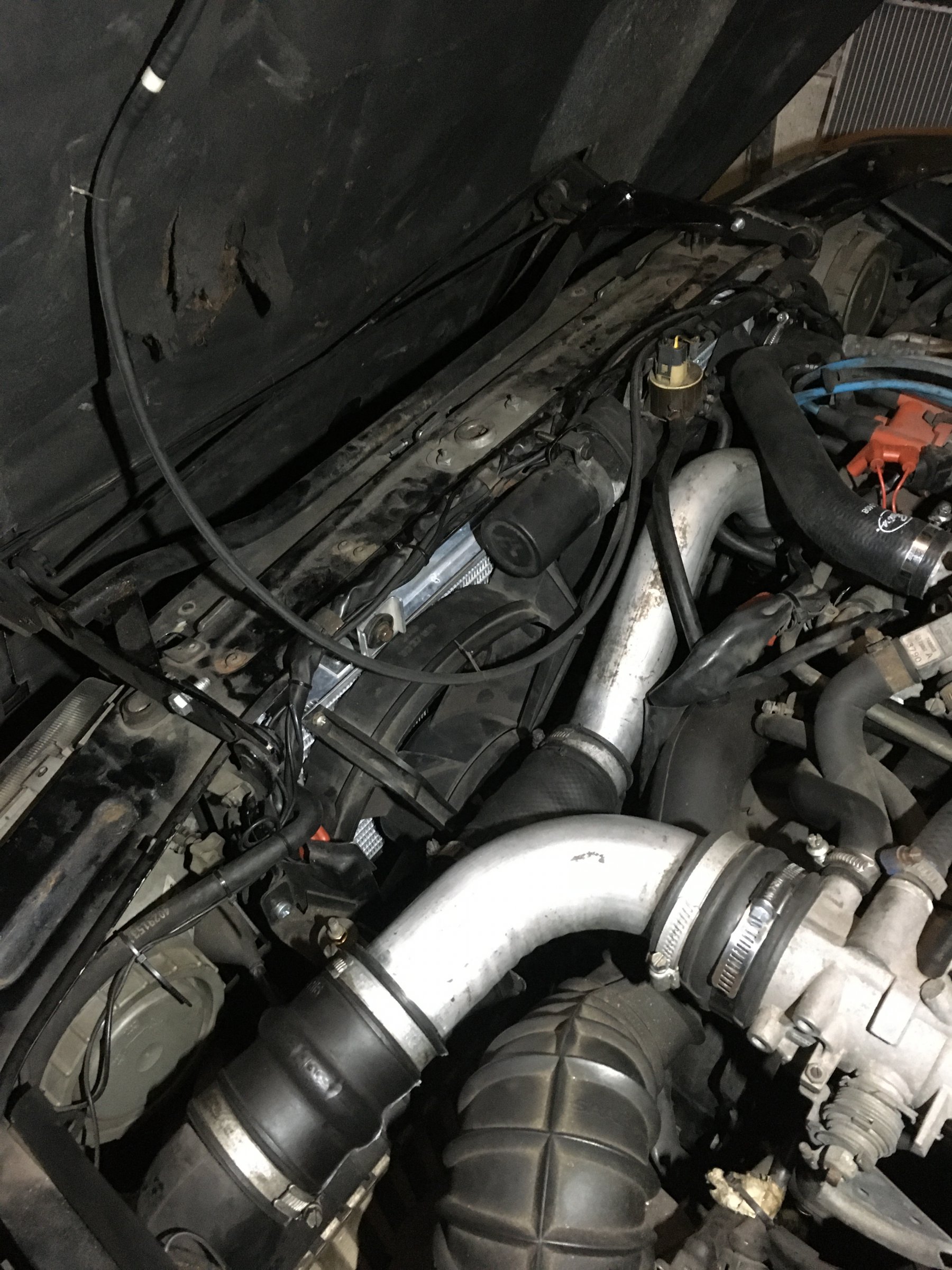

bist in guter Gemeinschaft. Ich musste leider den Kühler am 900er in der Garage wechseln, weil beim Anheben des Motors zum Motorlagertausch das vordere Lager leider den Kühler geschrottet hatte...:hmpf: ich habe nach Ausbau des Kühlers auch (zum Glück wirklich minimale) Rostansätze abgeschliffen und die Stellen mit Owatrol und Brantho und Fett versiegelt. Dazu habe ich einen Heizstrahler im Motorraum für jeweils eine Stunde laufen lassen. Auch alles nicht optimal, aber ich wollte vor dem Frost jetzt den neuen Kühler reinbringen und an den Flugrost wäre ich ohne erneute Demontage nicht wieder gekommmen. Für Owatrol und Brantho wird sogar bis max. -10Grad Verarbeitungstemp. angegeben...
(Die LLK-Abdeckung fehlt noch.)
Die ist neben einigen anderen Dingen noch nicht montiert. Montiere ich immer als allerletztes.

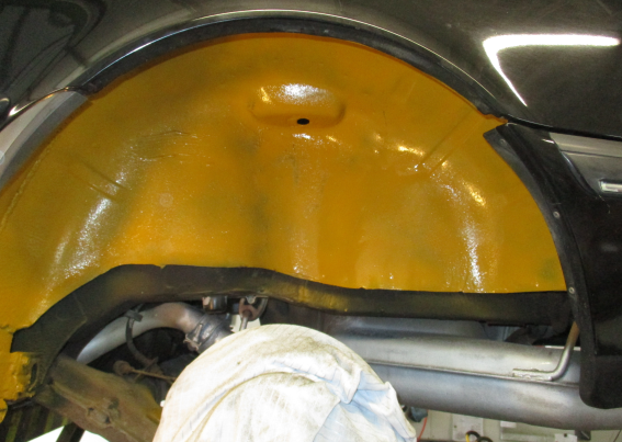

Heute habe ich am Viggen mal die hintere Stoßstange abgenommen, um mich im hinteren Bereich um Rost zu kümmern. An den Ecken Radlauf Übergang zur Stoßstange war insb. Links etwas Rost. Hinter der Stoßstange sieht es aber gut aus, nur ein paar kleine Rostspinnen punktuell unterm Lack. Radläufe leider auch beginnende Roststellen. Alles abgeschliffen mit CSD-Scheibe und Kovermi drauf.
Die Reserveradmulde im Kofferraum habe ich vor 3 Jahren bereist geschweißt wo um die Stopfen herum Rost war. Das hat aber an ein paar Stellen schon wieder angefangen zu rosten. Auch dort alles abgeschliffen und Rostumwandler drauf.
Ich werde das jetzt nach und nach angehen am Unterboden, da ich es schon lange genug vor mir her geschoben habe.
