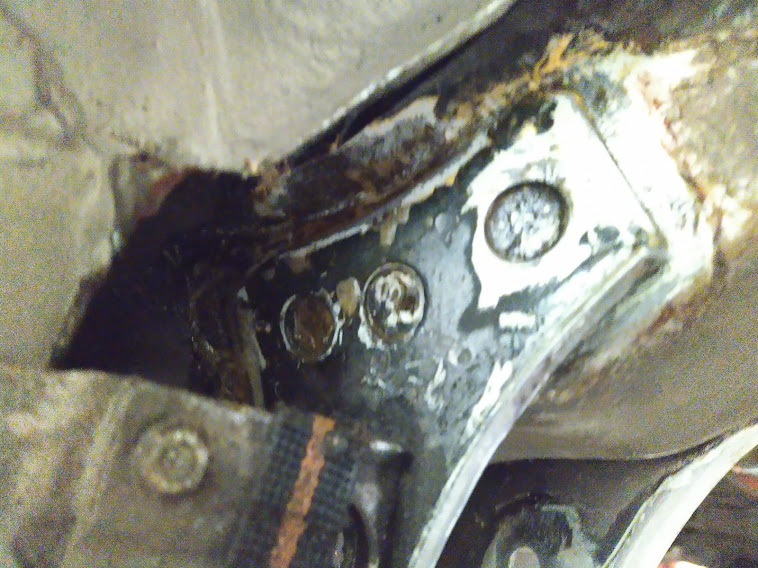

Mittlerweile sind die großen Rostarbeiten fast erledigt. Allerdings halten mich jetzt noch ein paar Stellen auf Trab, die nicht an der Fläche sondern in Ecken und Kanten sitzen, wo man nicht so einfach heran kommt.
Hinterachsaufnahme_links_1.jpg.9471262586b81c28343cdac3aafae977.jpg Hinterachsaufnahme_links_2.jpg.74c52bd8c484dd972f2a9cd24d78301f.jpg

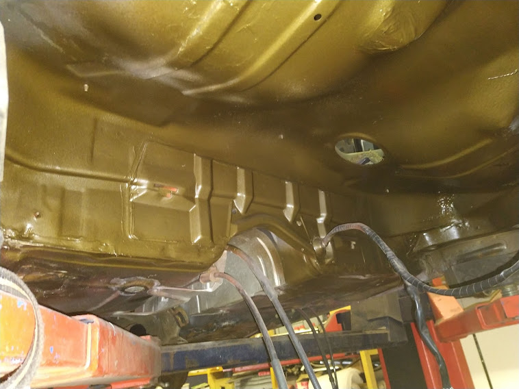

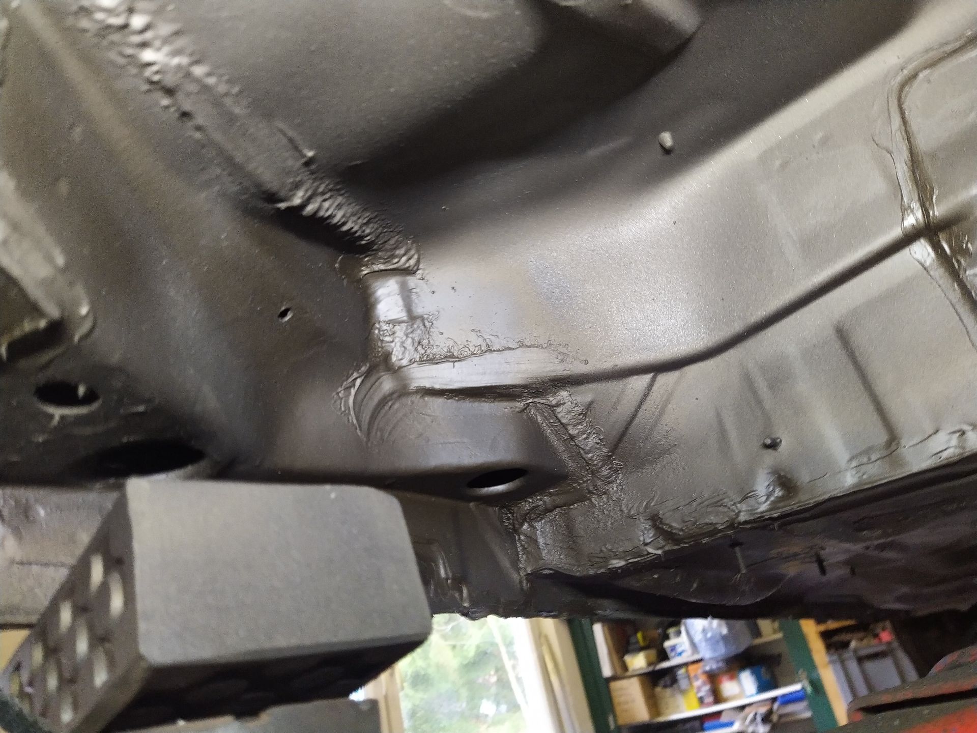

Immerhin konnte ich jetzt den Bereich über dem Tank fertig lackieren und mit Unterbodenschutz (Dinol Wachs) behandeln. Sieht schon wieder ganz gut aus, der Tank kann also bald wieder einziehen.
Das kann man wohl sagen!!

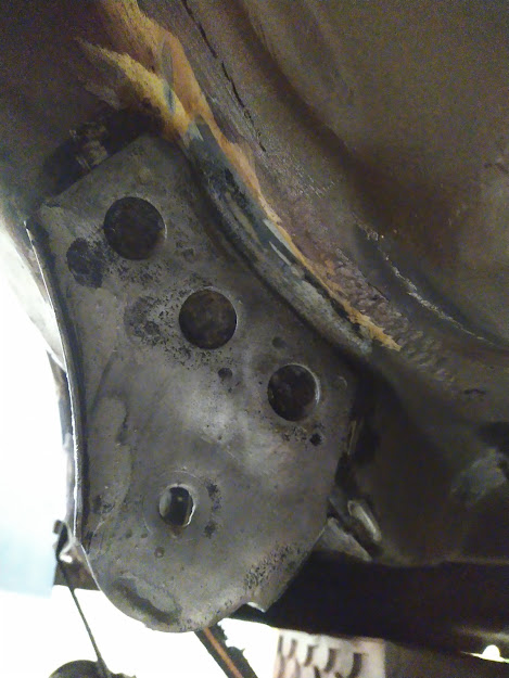

Was machst du nun mit den Stellen auf den ersten beiden Bildern? Ist da was durch und muss geschweißt werden, oder nur angerostet?
Zum Glück nur angerostet, Blechstärke ist kaum gesunken. Wenn man da schweißen muß, ist das meiner Ansicht nach quasi Exitus weil kaum gut hinzubekommen ohne eine Richtbank oder aufwändige Lehre. Aus dem Grund wird Mamas 9-3 Aero jetzt leider bei ablaufendem TÜV nicht mehr weiter leben.
Daher weise ich jetzt auch immer darauf hin, daß man sich diese Stelle auf beiden Seiten ganz genau anschauen sollte. Ich bin guter Dinge, daß ich jedem 9-3 Eigner der behauptet, seiner wäre rostfrei, in wenigen Minuten vom Gegenteil überzeugen kann...
Ich bin da jetzt schon recht weit gekommen. Da man mit Flex und Co. schlecht an diese Stellen heran kommt, habe ich das mit einem Schraubendreher erstmal freit gekratzt. Dann mit einer schmalen Hand-Drahtbürste abgebürstet. Und dann Rostumwandler (Pelox RE) drauf. Einige Stellen muß man halt mehrfach behandeln, da Pelos immer nur die oberste Rostschicht umwandelt. Diese dann abkratzen / abbürsten und nochmal, bis man den Rost einigermaßen weg bekommen hat.

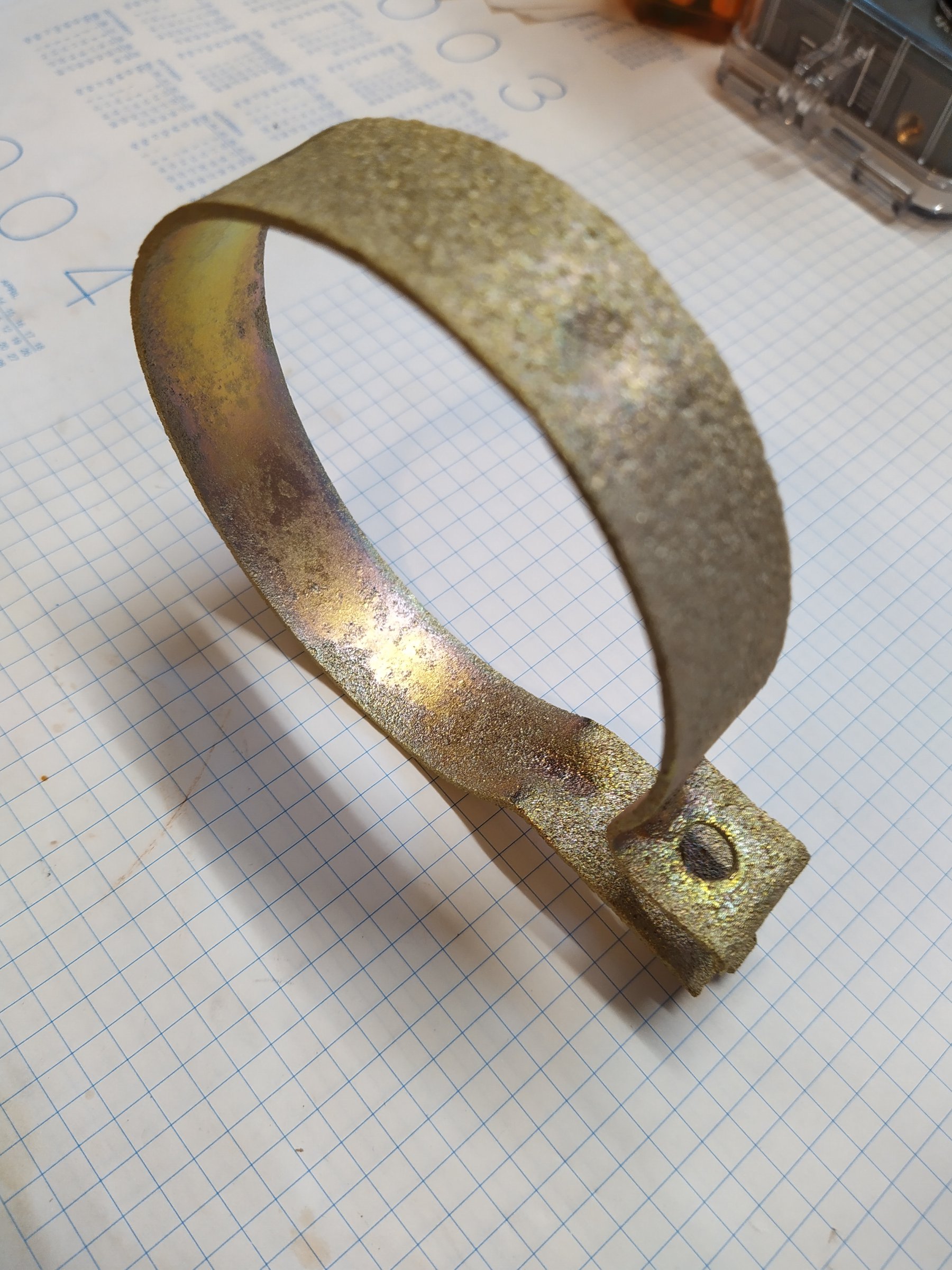

Die Halteschelle für den Benzinfilter war rostig. Jetzt wieder rostfrei und neu verzinkt. :smile:
Normalerweise sind die Benzinfilter im Klemmbereich mit einer Folie ummantelt, um Kontakt-Korrosion zu vermeiden. Bei billigen Anbietern spart man sich das. Da hilft es dann, eine Lage dickes Klebeband o.ä. im Klemmbereich um den Benzinfilter zu wickeln / kleben.

Markenhersteller wie z.B. Bosch oder Mann liefern den Filter außen mit einer Klarsichtfolie ummantelt, im Klemmbereich. Wenn das fehlt, kann man es wie vorher beschrieben " nachrüsten".

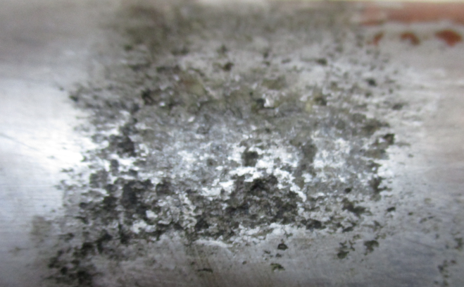

Muss man - sonst sieht es nach 2 Jahren(!) so aus:
...und tropft wie nix Gutes...

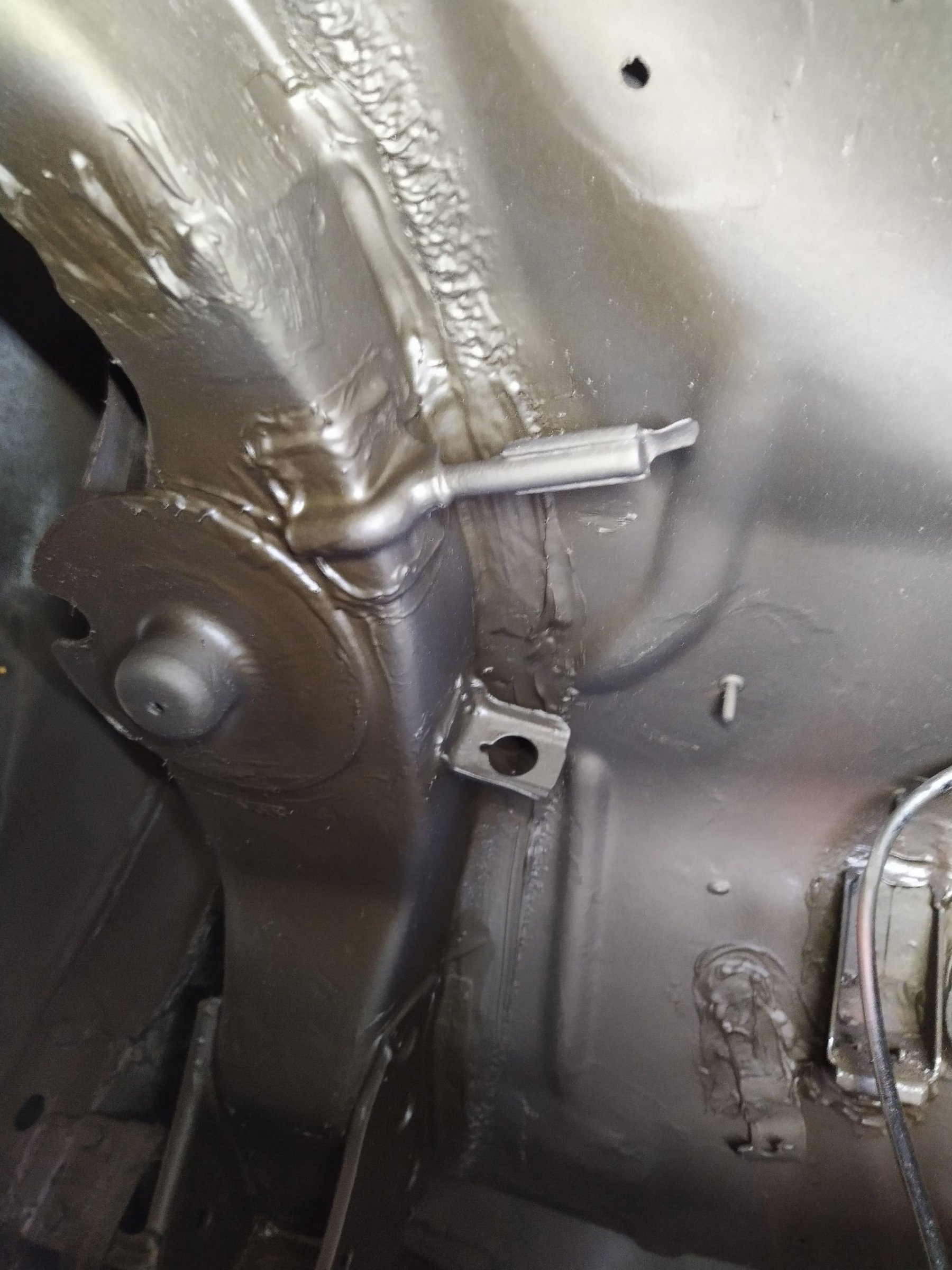

Tatsächlich ist nicht sooo viel passiert, was man sieht. Ich habe noch im rechten vorderen Radkasten eine kleine Stelle in Briefmarkengröße geschweißt, dort wo der obere Anschweißbolzen an der Radhauswand zum Innenraum hin platziert ist. Die Stelle war durch gerostet, der Pin wird wie bei mir üblich mit einem Gewindenietbolzen ersetzt. Wer da mal ran muß, sollte unterm Armaturenbrett wirklich gut darauf achten, daß die Dämmung dort aus dem Weg ist, sonst brennt es... :rolleyes:

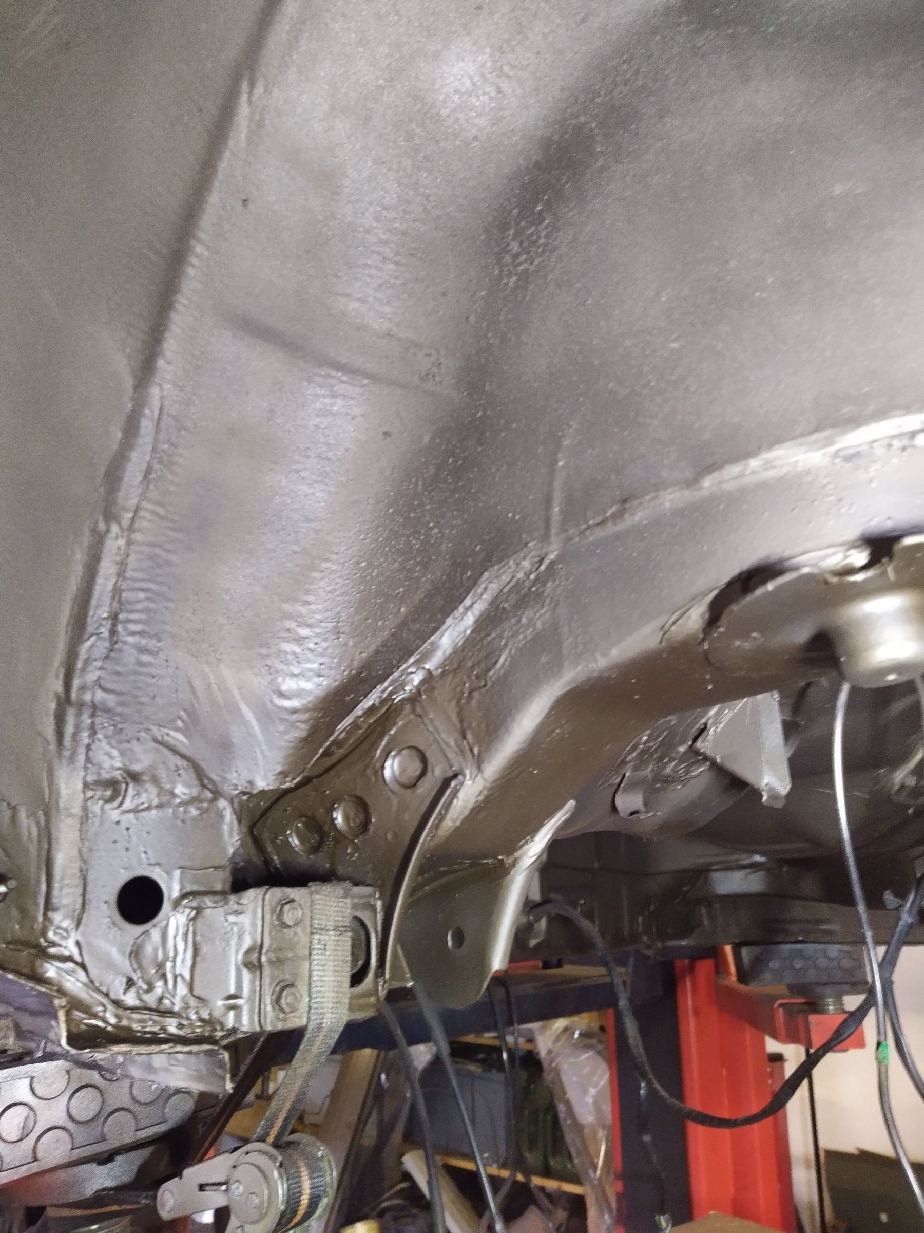

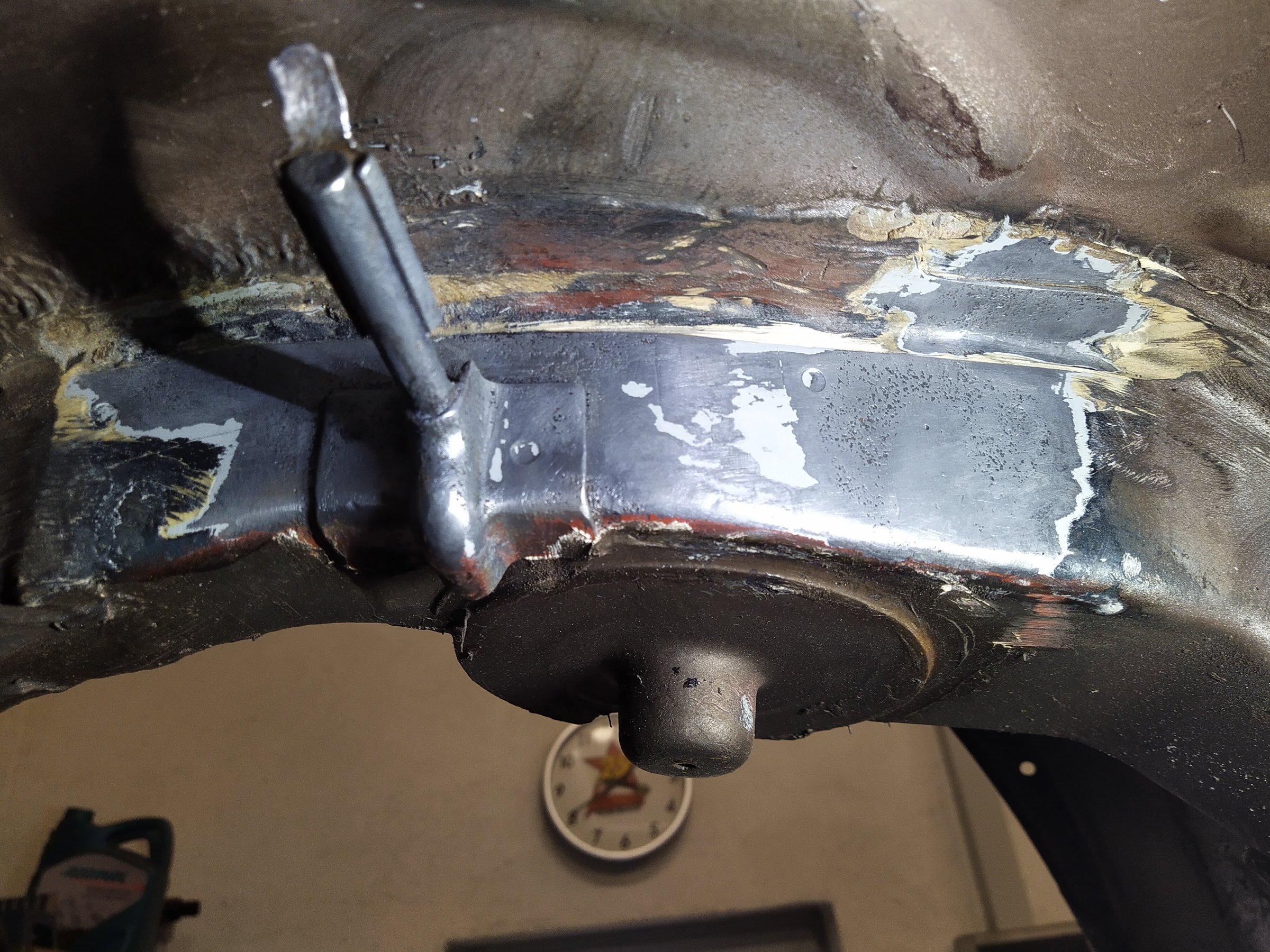

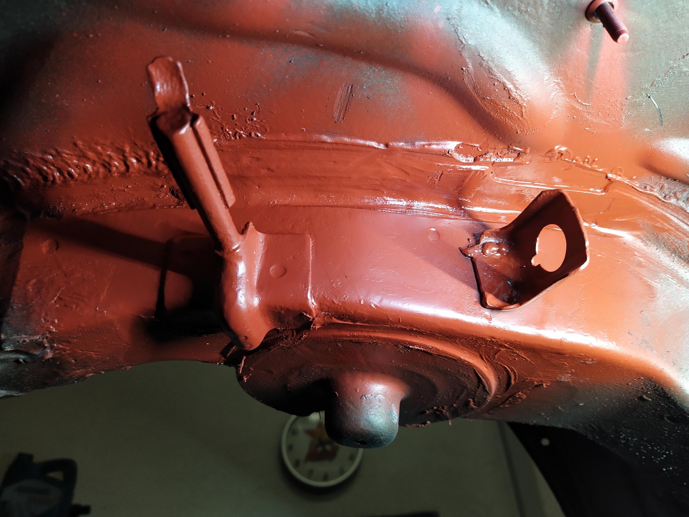

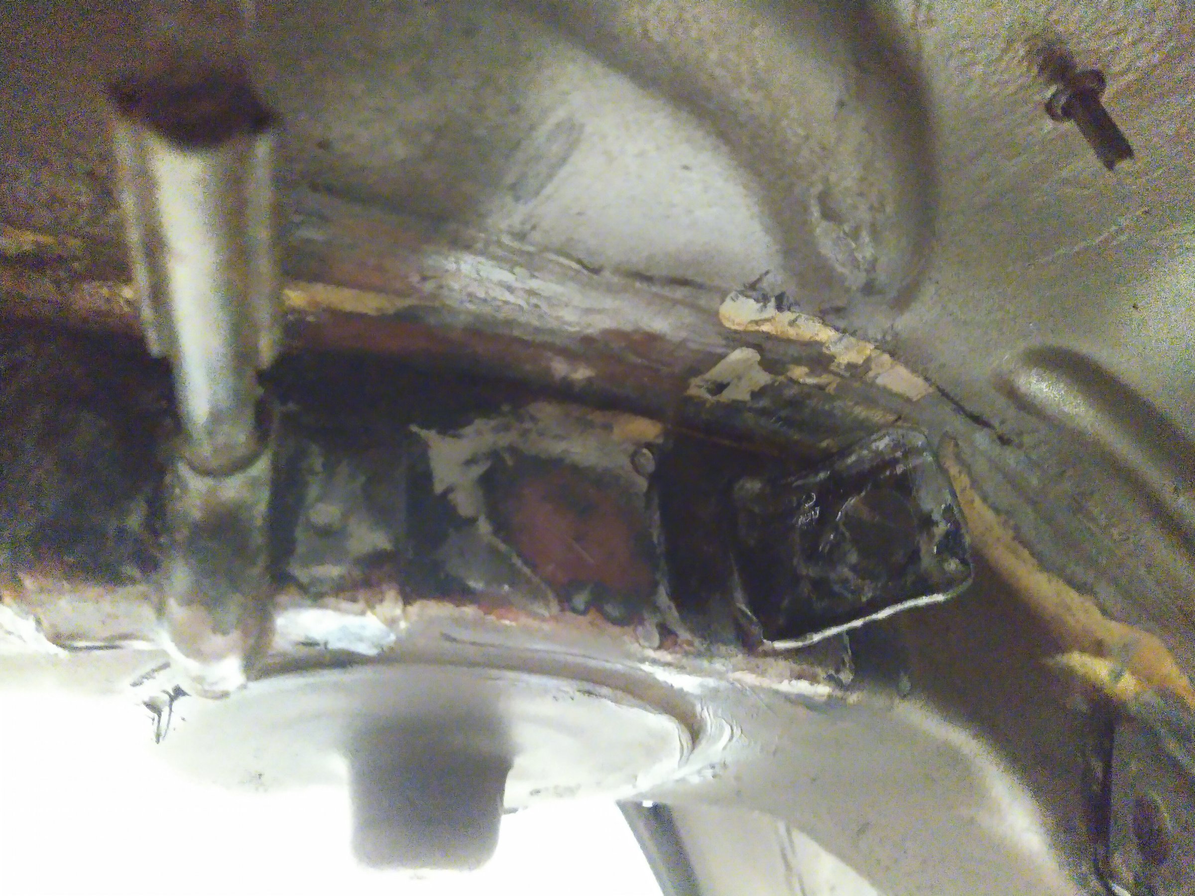

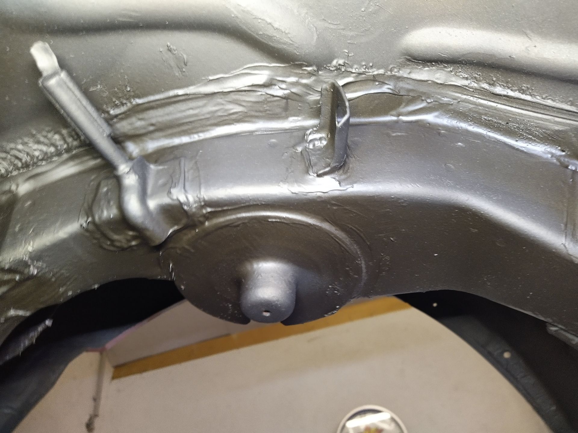

Der Heckbereich am Unterboden ist jetzt auch endlich so gut wie fertig. Am linken Längsträger war noch etwas Anrostung im Bereich der Halterung für die Bremsleitung und dem Haken für die Auspuffaufhängung zu beseitigen. Den Halter für die Bremsleitung habe ich dann irgendwann doch durch Ausbohren der 2 Schweißpunkte entfernt, damit ich da überall gut ran komme zum entrosten. Die nachfolgenden Bilder zeigen Vorher - Während - Nachher...

Na, dakann man doch nicht sagen, dass nicht sooo viel passiert ist!
Aber klar, es könnte immer schneller gehen... :rolleyes:
Das sieht doch gut aus!
Und vor übersehenem brennbaren Material auf der Rückseite hab ich immer Angst...
Und mir graut davor, an meinem solche Arbeiten mal machen zu müssen - wo alles voller Flud Film ist... :redface:
Mittlerweile konnte ich endlich den Heckbereich Unterboden soweit fertig stellen.
