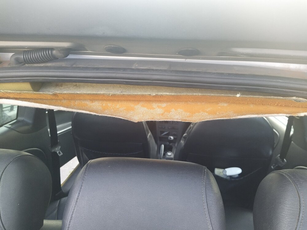

Hat der Himmel gelitten?
Und ich muss meine ursprüngliche Antwort revidieren. Der Himmel hat doch "gelitten".
Also hat der 9-3(I) auch das gleiche Problem wie schon der 900(I) mir auch auflösender Schaumstoff-Kaschierung des Himmelstoffs. :redface:
Oh, ärgerlich.
Wenn es nicht so weit geht, kann man das vielleicht erstmal noch mit lokalem Nachkleben retten - bei dem Golf3 meiner Frau hat das noch etliche Jahre gehalten (und auch brauchbar ausgesehen), bis dann doch der Himmel auch an anderen Stellen hing und nach 25 Jahren fällig war.
Vielleicht reicht das bei deinem auch erstmal?
Ja, genau das ist auch meine Überlegung, so werde ich das zunächst mal versuchen. Falls das nicht klappt kann man ja dann immer noch die "große Lösung" angehen.
Bis jetzt hatte ich noch keine Zeit den Himmel nochmal anzukleben. Ich denke, das kann ich mir aber jetzt auch sparen. Mittlerweile löst sich der Himmel im hinteren Bereich großflächig ab. Hängt jetzt außer an der hinteren Kante auch in der "Mulde" über den Rücksitzen und in den Ecken davon teils ebenso.
Also muß ich mich dann wohl mit einem Neubezug abfinden. :redface:
Ach was, alter Hut. Das hat Tradition bei SAAB seit dem Saab 99... :biggrin:
Stoff und Kleber habe ich heute bestellt. Muß dann demnächst mal den Himmel ausbauen wenn ich Zeit finde und dann neu beziehen. Bin gespannt wie "gut" man den Himmel raus bekommt.
Ich kann mich gar nicht erinnern, Berichte von neuem Himmelbezug jenseits 901/9000 schon mal gelesen zu haben - bist du da Vorreiter...?!
