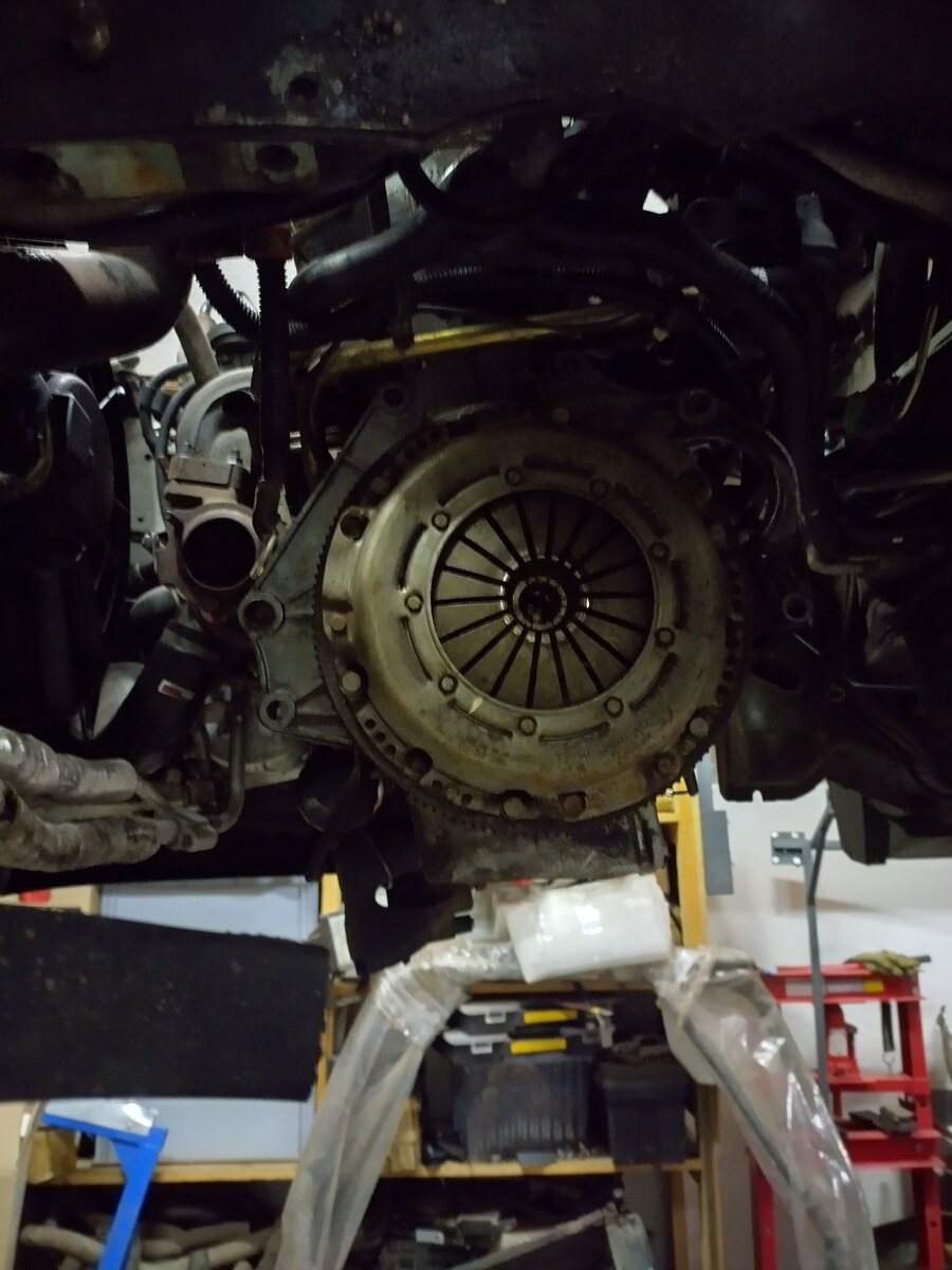

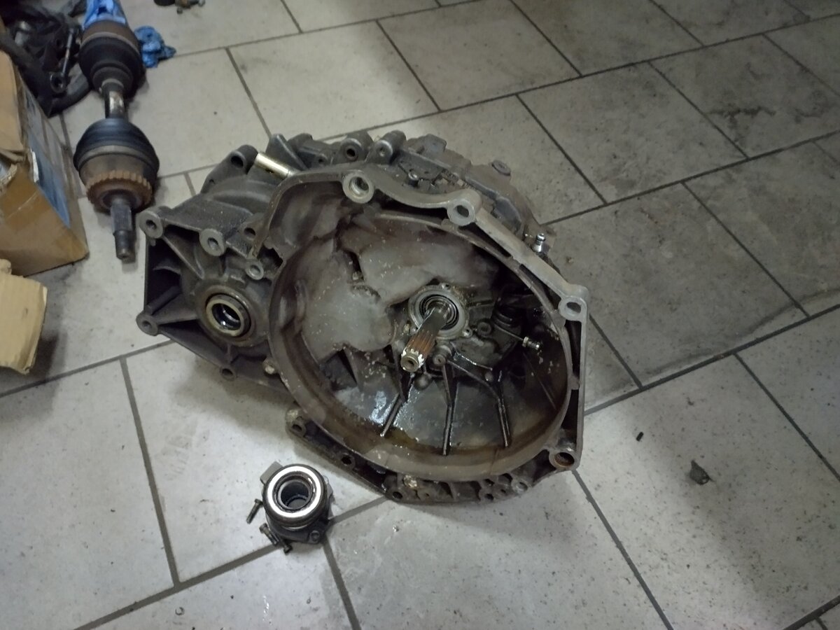

So, Getriebe ist jetzt draußen. Der Nehmer scheint nach erster Inaugenscheinahme tatsächlich der Übeltäter zu sein. Es war Bremsflüssigkeit in der Kupplungsglocke und der Ringspalt um die Dichtung ist deutlich sichtbar nass. redface
Kupplung hat nichts ab bekommen, die darf drin bleiben. smile

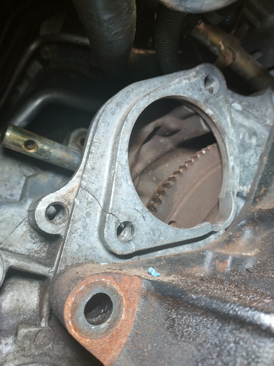

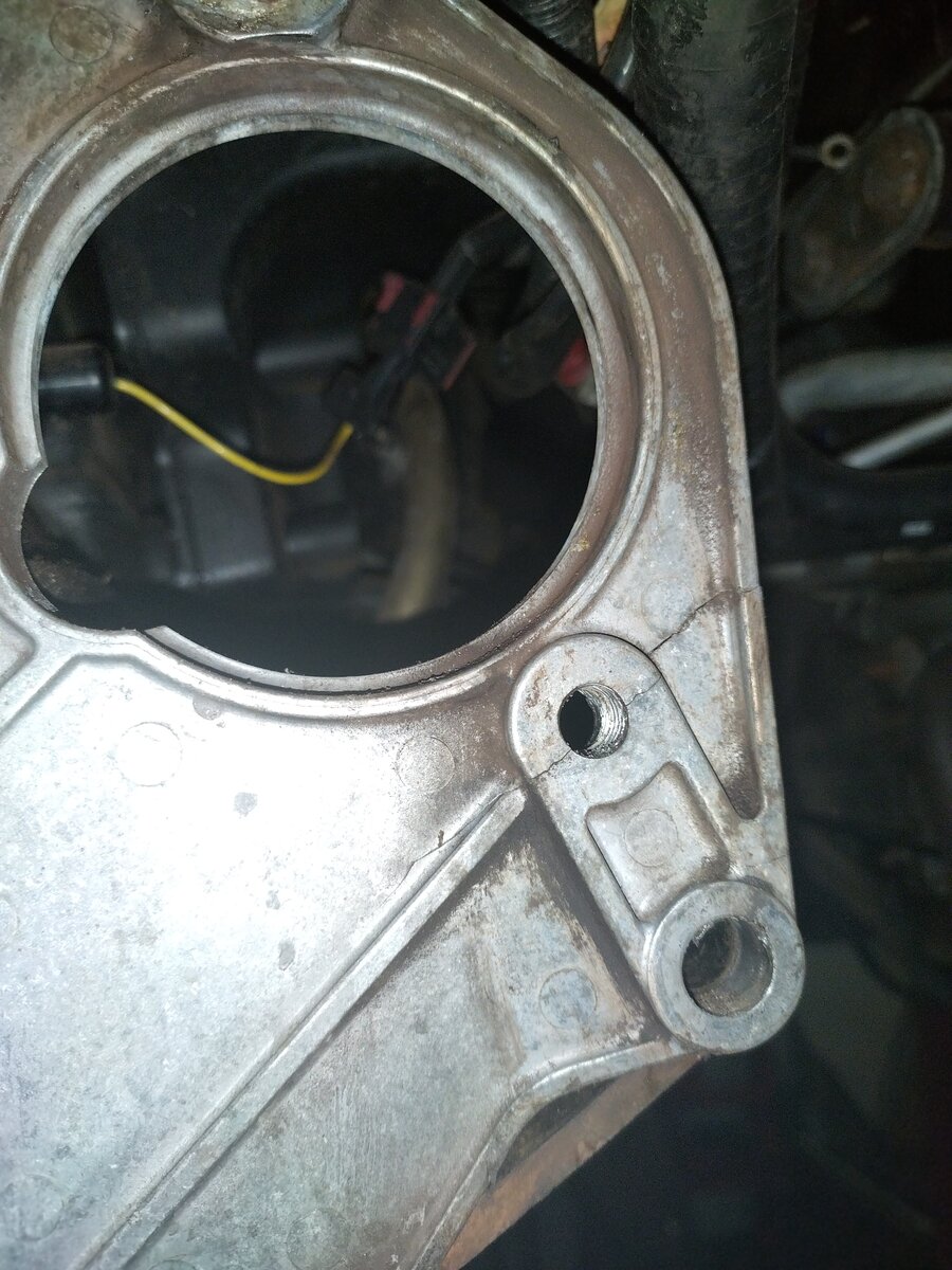

Mir war beim Ausbau des Anlassers der untere Befestigungsbolzen quasi entgegen gefallen. Ich hatte mir das leider nicht weiter angeschaut und dachte, wird nicht richtig angezogen gewesen sein. Bei genauerem Blick dann gesehen, daß das Gewinde gestript ist. Bei noch genauerem hinsehen dann auch noch einen Riss quer durch das Gewindeloch bis zum Rand der Platte entdeckt.
Ich unterstelle mal, daß das dem Mechaniker passiert ist, der beim Getriebeeinbau auch die ganzen anderen Schrauben, die das Getriebe am Motor fest halten, mit viel zu viel Kraft angezogen hat. Was sich am Stahlguss-Motorblock noch ausgeht, geht am Alugewinde nicht mehr aus. Die 2 kläglichen Restwindungen reichten dann wohl, um den Stehbolzen noch unauffällig rein zu drehen.
Naja, es ist wie es ist. Ich habe jetzt eine gute, gebrauchte Platte geordert und muß die dann austauschen. rolleyes
Getriebe wieder raus. Kupplung und Schwungrad ausgebaut. Jetzt sieht man das ganze Ausmaß... frown

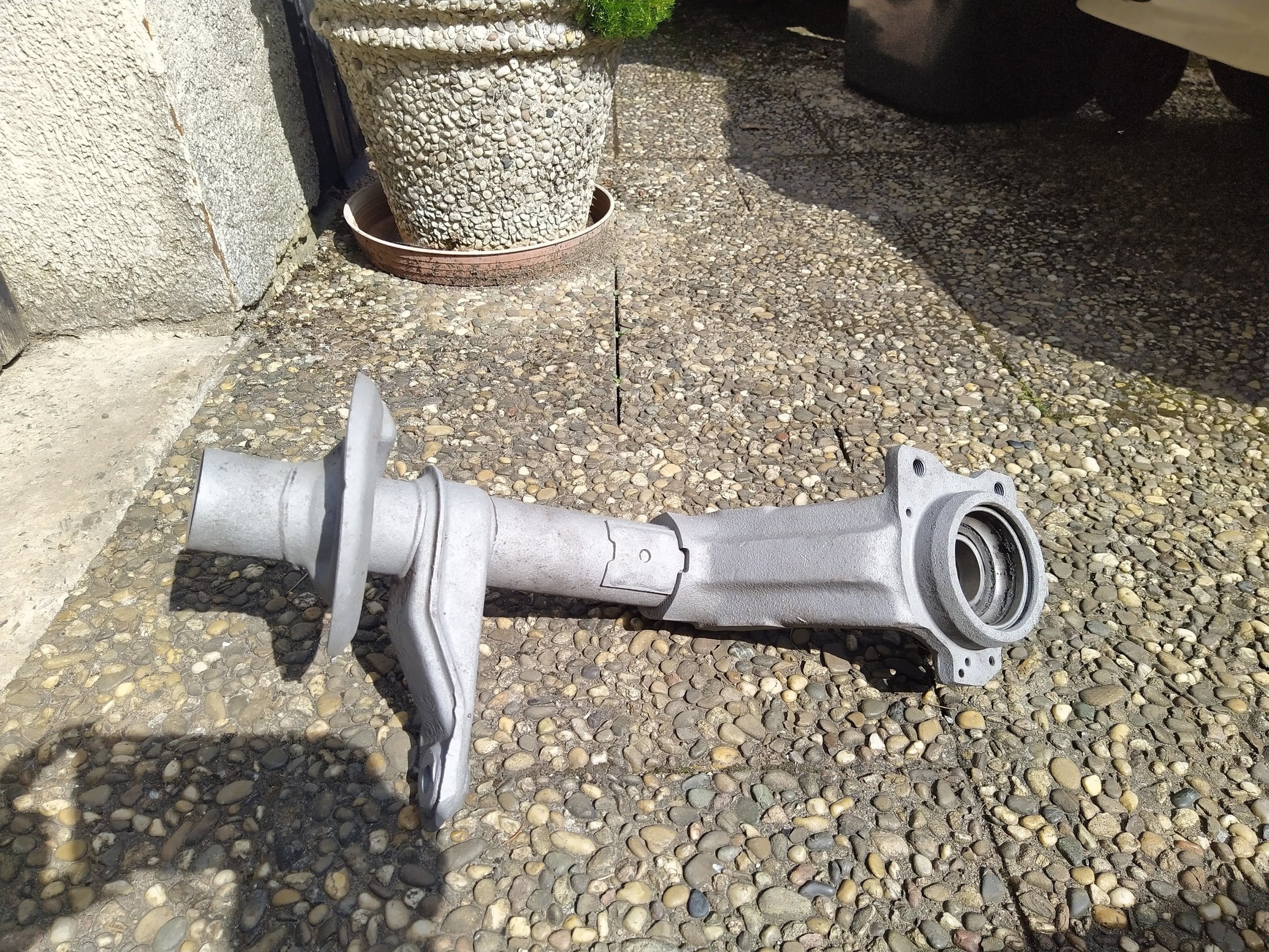

In der Zwischenzeit bin ich jetzt an den Federbeinen dran. Ich hatte ja 2012 mal neue Federbeine eingebaut. Aber die sind mittlerweile auch schon wieder rostig. Nicht schlimm, teils auch in einigen Bereichen noch Farbe drauf, aber so richtig gut ist das nicht mehr.
Ich hatte aber vor paar Jahren hier im Forum die Gelegenheit genutzt und habe noch einen weiteren Satz gute Gebrauchtteile gekauft. Die hatte ich schon vor 2 Jahren sandgestrahlt und mit Brantho-Korux aus der Sprühdose schwarz lackiert.

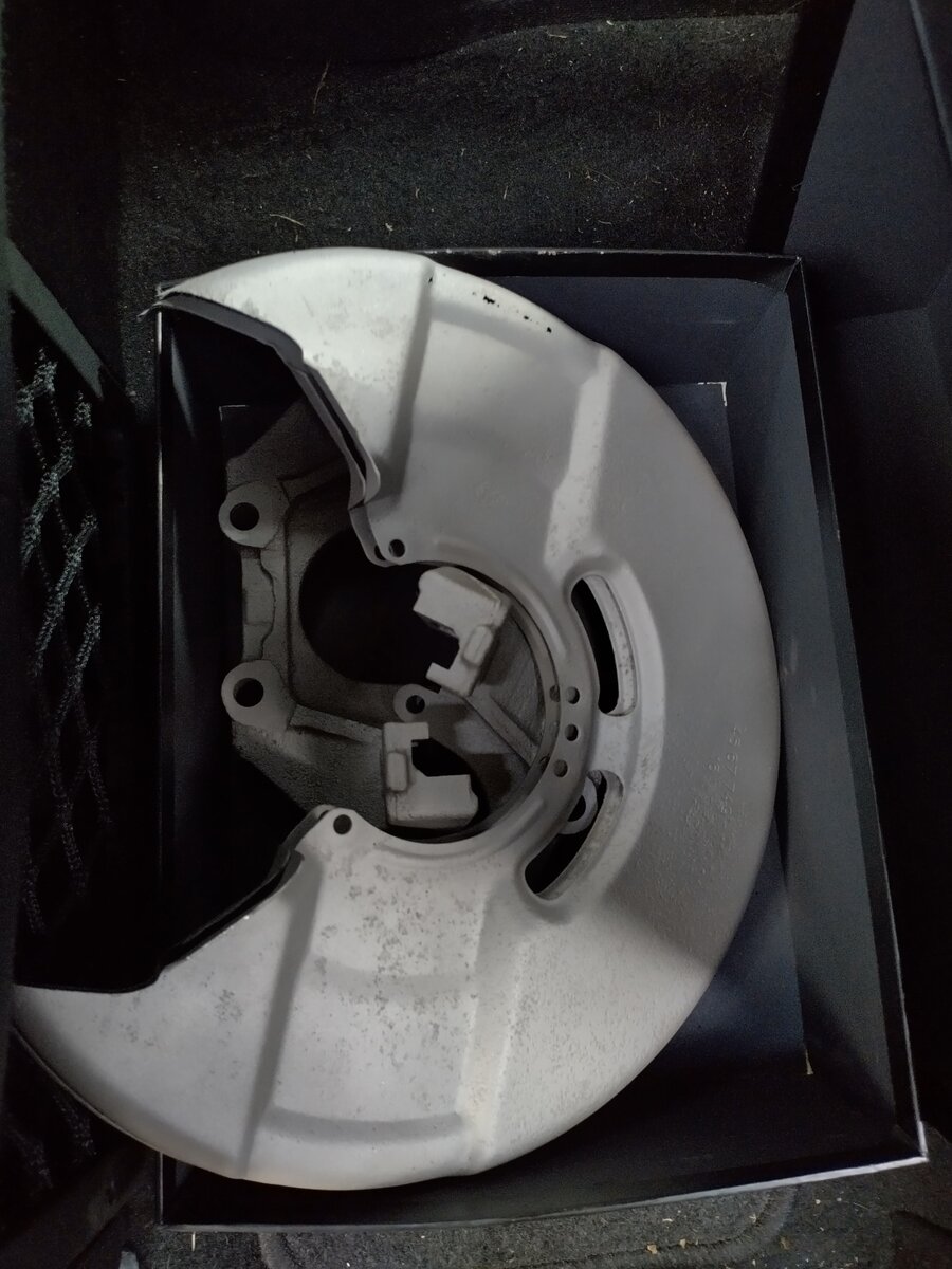

Die Spritzschutzbleche hatte ich auch irgendwann mal neu verbaut. Vermutlich auch 2012 mit den neuen Federbeinen. Die sind noch recht gut, aber Farbe runter und schon oberflächlich angerostet. Die werde ich daher jetzt sandstrahlen und ggf. neu verzinken lassen. Sattelhalter waren damals auch neu rein gekommen, die könnten das gleiche Programm vertragen. Paar Schrauben dann ebenfalls wenn ich sowieso gerade dabei bin.

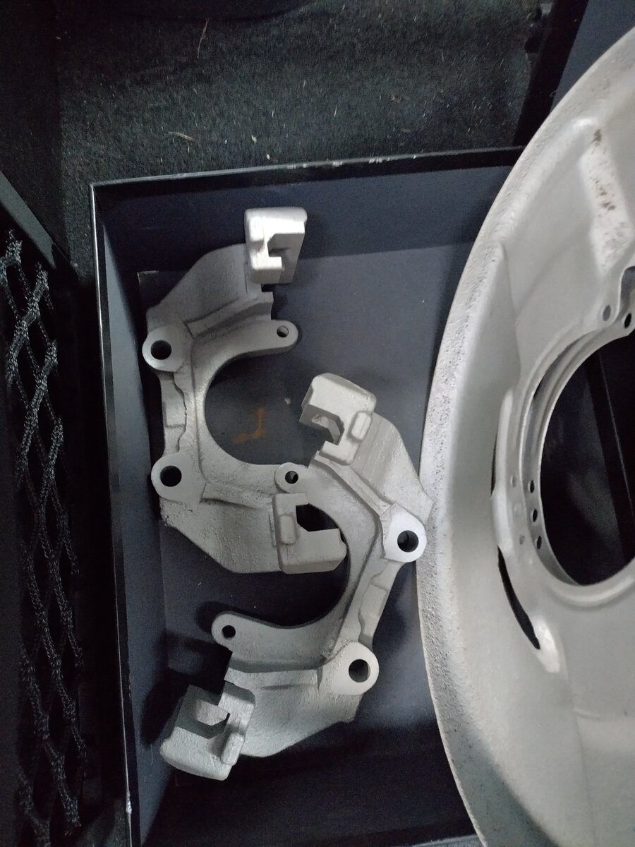

Heute die Spritzschutzbleche und Bremssattelhalter sauber gestrahlt. Bleche leider doch schon ein paar kleine Löchlein. Das hätte ich vorher nicht gedacht, daß die doch schon so weit verrostet sind. Aber kann ich retten. Muß ein paar kleine Stellen schweißen, dann ist das wieder solide. Dementsprechend dauert das bei den Blechen noch ein paar Tage, bis die zum verzinken weg gehen können.

Dort wo die Löchlein sind, ist das Blech ja an mehreren Stellen durch. Das was noch da ist ist teils dann auch papierdünn. Da muß ich jeweils den Bereich identifizieren, wo das der Fall ist, und dann bis zum "gesunden" Blech ausschneiden. Passendes Stück Blech zuschneiden und dann dort auf Stoß einschweißen.
Da es die Bleche neu nicht mehr gibt, arbeite ich die auf. Habe ich auf gleiche Weise auch schon für 901 (alte Achse) gemacht, wo auch keine neuen Teile mehr verfügbar sind.
