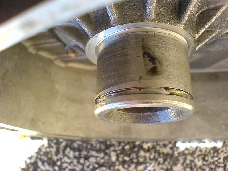

...bleibt nur zu hoffen, dass sich der lagerbock deines primärgehäuses nicht in derartiger verfassung präsentiert - denn dann hättest du ein ganz anderes problem...:frown:

...nein, nicht von meinem. das ist der lagerbock von jens getriebe, das jens, frank und ich bei gerd mit dessen tat-und ratkräftiger hilfe revidieren durften... zum glück fand sich noch ein fast passendes primärgehäuse, welches mit dremel-arbeit an jens getriebe angepasst werden konnte. ich hab ja hier auch noch ein getriebe liegen, welches revidiert werden muss. hoffe, noch in diesem jahr, denn mein momentan genutztes singt sein liedchen schon deutlich vernehmbar...:frown: und ich werde auf jeden fall vor der revision mal einen blick auf das gehäuse werfen, um zumindest diese überraschung dann ausschliessen zu können....

...oh shit - beileid...:frown: da muss nen passendes primärgehäuse her...
- ja da wird wohl mein 2.1-er seine Teile spenden müssen, ich hoffe es passt :confused:
- das Kegelrollenlager ist übrigens i.O. ob es die Laufgeräusche zwischen Gehäuse und Lagerinnenring waren oder doch vielleicht die Kupplung weiß ich jetzt auch nicht mehr so sicher - werd wohl die Kupplung vom 2.1 gleich mitübernehmen wenn diese ok ist - oder?

ich hab es jetzt auf die "russische" Art gerichtet - ein paar Körnerschläge und Sekundenkleber müßen reichen :redface: , mal sehen wie lange das gutgeht :rolleyes:

... ich glaube, das würde hier so einige interessieren - mich eingeschlossen. kein brauchbares primärgehäuse aufzutreiben gewesen...???

Was erwartest Du denn von den Körnerschlägen ? Die Sicherung gegen Verdrehen des inneren Lagerrings mittels Klebstoff, OK, aber mit Sekundenkleber???
