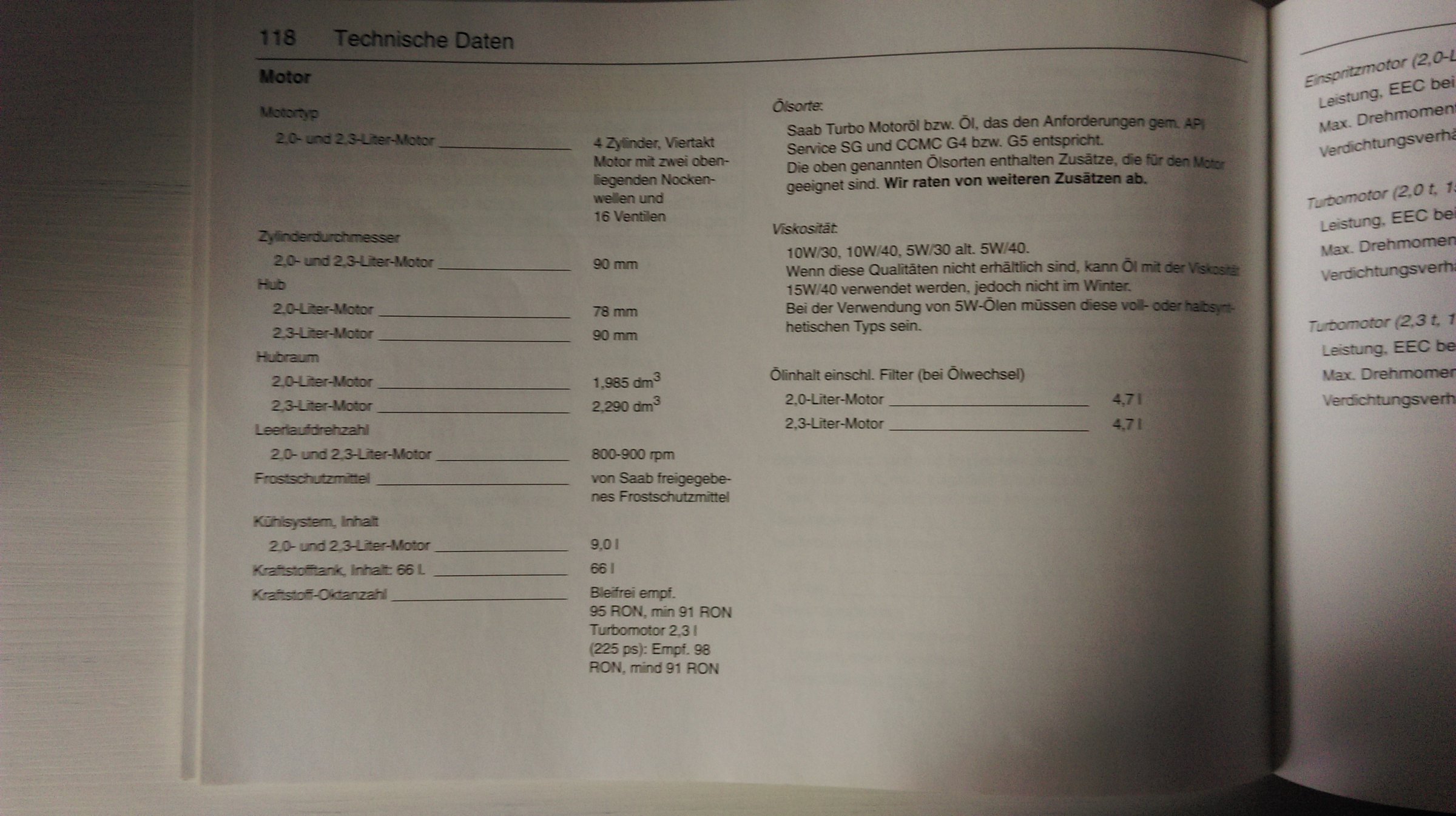

hab mal ne blöde Frage.. hab dieses mal Zeit gefunden den Ölwechsel selbst durchzuführen..
Laut Handbuch sollen beim 2.0 4,5L reinpassen.. bei 4L ist aber der Peilstab schon auf Max :confused:
Hat jemand den Peilstab gegen einen falschen getauscht, oder braucht ein 2.0 Bj 98 nicht mehr als 4 Liter?
Wechsel war natürlich mit Filter.

Ist doch wohl ein B204?
Unser B204 aus 99/werkelt im 9-3 I kriegt auch immer 4 Liter und ist auf max. und so stehts bei dem auch im Bordbuch
Dann würde mich jetzt mal interessieren wo ichs gelesen haben will :confused:
Entweder stand es im Bordbuch, oder in der Werkstatthandbuch-Pdf drin..
Hatte mich nämlich schon gewundert das es beim 9000er 4,5 Liter sein sollen...
Aber wenn die 4 Liter passen, bin ich beruhigt!
Hmm 4,7L im Handbuch für MY 1998
Ja, definitiv.

:hello: Anläßlich meines Ölwechsels zu Sylvester am 9K Anni habe ich die Bilder 4, 5, und 6 von Marbo (link #85) genau reproduzieren können. (Endstand max = 4,5 l Mobil1 5W 50 mit Ölfilter Mann 712/80 nach Motorlauf, zur Füllung des Filters und der Ölkanäle. Nachmessung am erkalteten Motor über Nacht ohne erkennbare Veränderung).
Anmerkung: Öl ist nach Erst-Motorlauf und jetzt nach 100 km noch hellgelb, wie neu, also ist bei Ölwechsel (gut handwarm), nach 10 000 km, das fast schwarze Altöl (Mobil1 wie oben), ziemlich vollständig ausgetropft !
