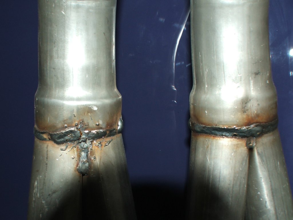

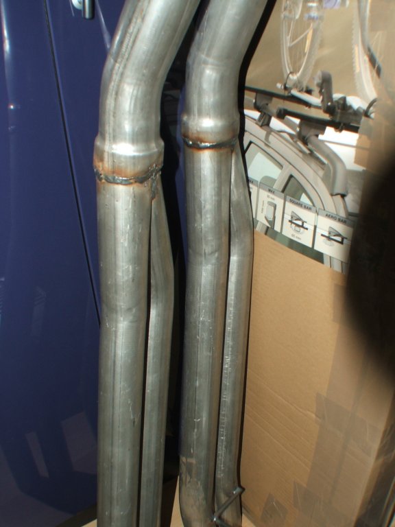

Für Interessierte gibts hier also das Benchmark:
Verglichen wurden 2 Turbo Endrohr Aupuffanlagen ab Mitteltopf, beide aus aluminiertem Thyssen Krupp Stahl, "High Quality" laut Beschreibung. Einziger Unterschied vor der Bestellung: Der Rechte der beiden liegt bei 119,- Euro, der Linke bei 21,- Euro. Auf den Fotos im Shop ist kein Unterschied zu erkennen, jedoch wenn die Teile vorliegen:
Ergebnis:
Turbo Endrohr 119,- Euro:
Material wirkt qualitativ sehr hochwertig.
Sauber geführte Schweißnaht an der Schnittstelle zu den Endrohren.
Versandkosten - gabs bei Erstbestellung für umme - sehr zuvorkommend.
Turbo Endrohr 21,30 Euro:
An dieser Schweißnaht merkt man nun wo gespart wurde, ungenau geführt, Massenware.
Versandkosten - waren mit 13,- Euro happig - persönliche Abholung war nicht möglich.
Meine Entscheidung viel dennoch auf das günstige Modell, da ich nicht denke, dass der 3x teurere
auf Grund der schöneren Schweißnaht 3x länger hält, der Stahl scheint offensichtlich identisch zu
sein. Also den teueren wieder zurückgeschickt.

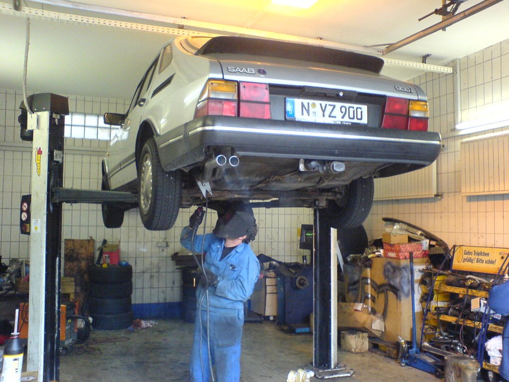

Da die Aufnahme am 900i Mitteltopf 2mm dünner ist als beim Turbo, muss das Endrohr angeschweißt
werden. Das kostet beim freundlichen Auspuffdienst ca. 40,- Euro und klingt dannach so, wie das zu klingen hat:)

Der Auspuff ist nach Montage leicht nach unten versetzt, sieht auf dem Foto aber weitaus schlimmer aus als es ist.
Mich würde aber interessieren wie ihr das gelöst habt, oder ob die Rohre bei den Simons Modellen auch etwas nach unten versetzt sind.

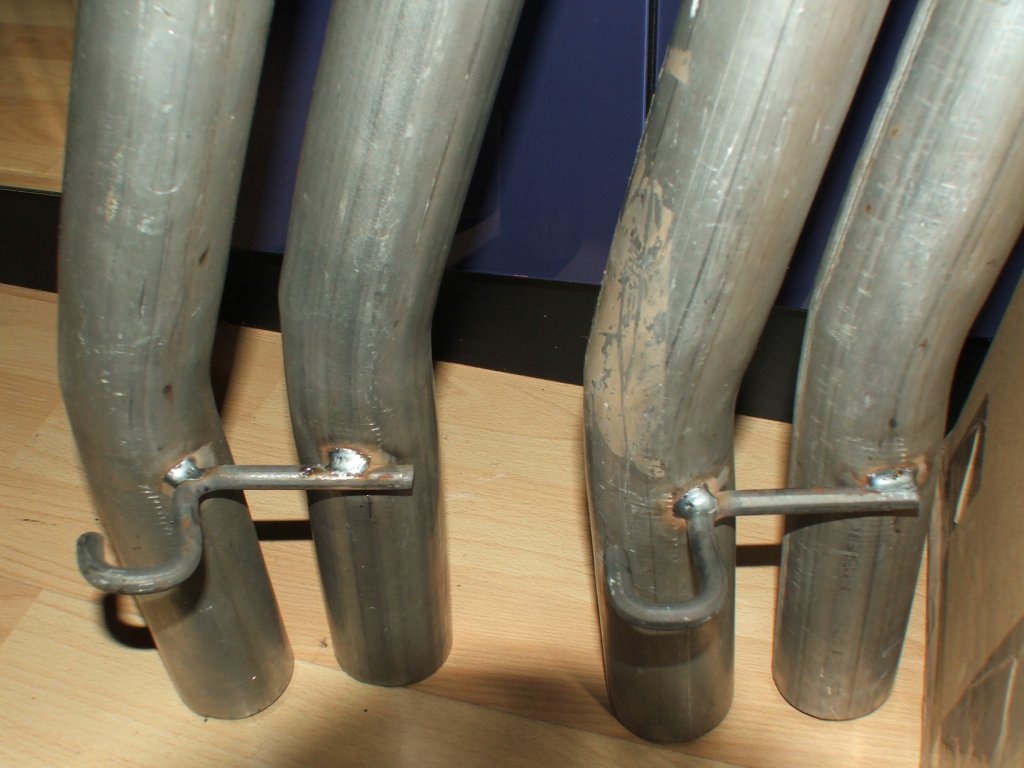

Bei meinem Anbau mußte wie beschrieben das Doppelendrohr gekürzt werden.
Außerdem fehlte die zweite Aufhängung am Endrohr, um das Endrohr besser in der Mitte zu halten. War jedoch wohl nur bei meiner Lieferung nicht dabei und ist sonst aber vorhanden. Ggf. drauf achten.

So, sie ist drunter (In Verbindung mit Matrix Kat und JR Filter vom Sound her wenigstens 20 PS mehr als vorher :biggrin:).
Das Problem mit der zweiten, fehlenden Aufhängung gab es bei mir ebenfalls. Bei Kurvenfahrt scheint sich manchmal anzustoßen.
Dazu haben wir die Endrohre jetzt bündig zur hinteren Stoßstange gekürzt und so angeschrägt, dass sie sich vom Winkel her an die untere Hälfte der Stoßstange anlehnt.
Das mit der Passgenauigkeit sollte sich Simons noch mal überlegen. Die überstehende Rohre kann ich jetzt als Kerzenhalter benutzen.
