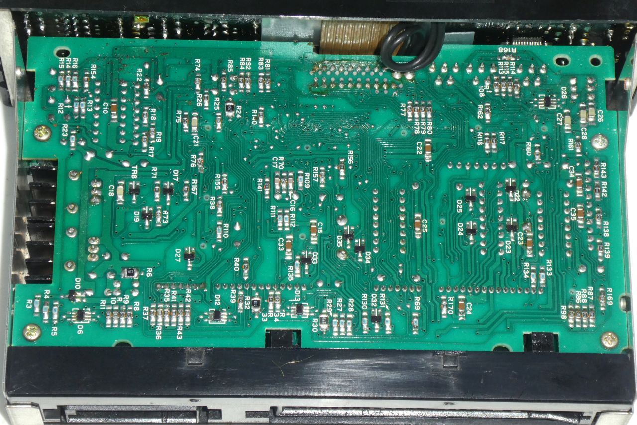

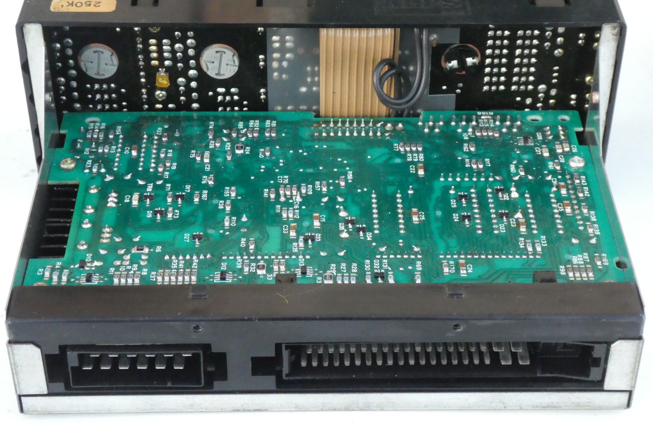

(...) Gibt das irgendwo Bilder der Platine, von oben und unten?
Hilft vermutlich nicht wirklich.
Aber ich trau mich noch nicht es weiter zu zerlegen. :redface:
4071742_01.thumb.jpg.3a593e23b26511014c3d1929ac56c637.jpg 4071742_02.thumb.jpg.ac1a9d322d3decbf495a36ad4b6cd724.jpg

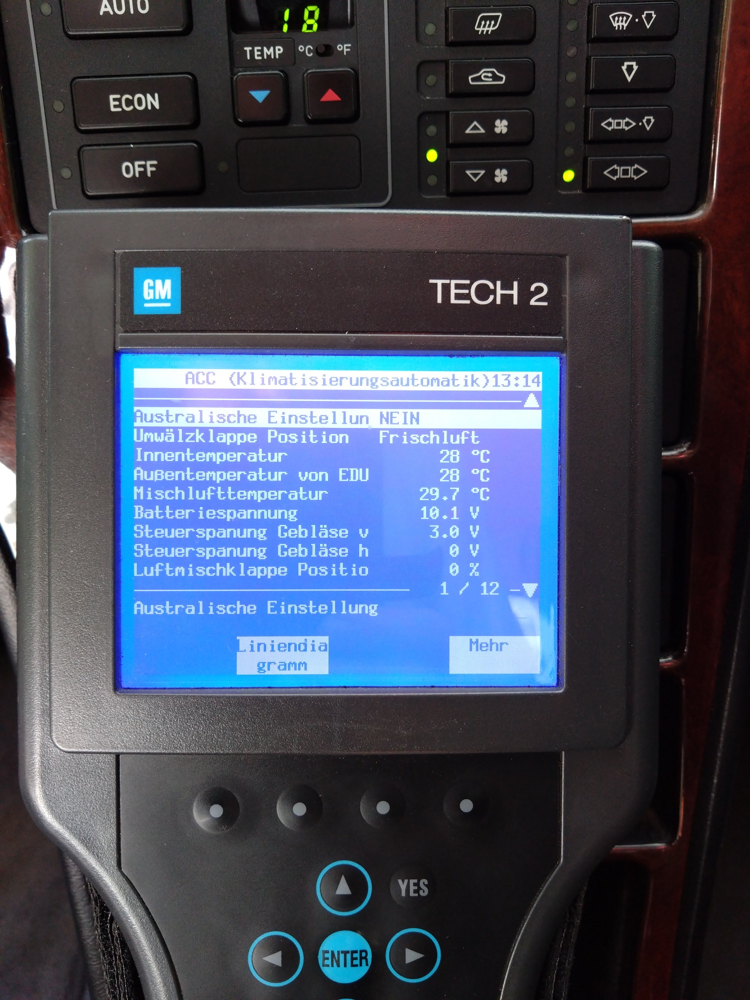

Hast Du vielleicht auch versucht die Werte auszulesen? Steht bei Dir da ein realistischer Wert für die Innentemperatur?

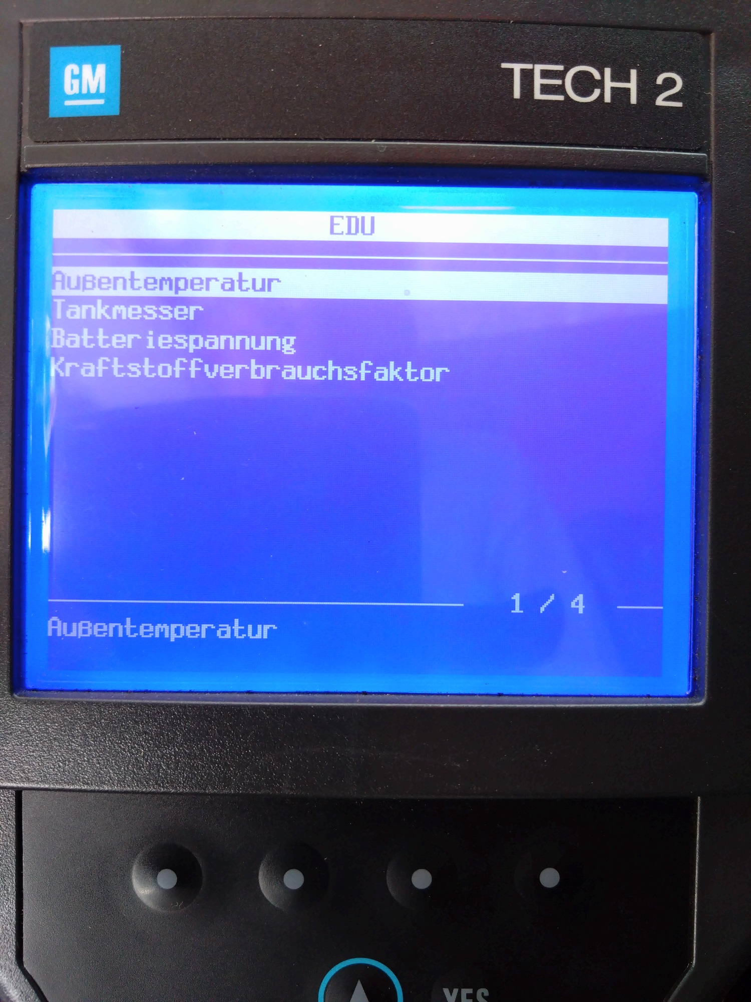

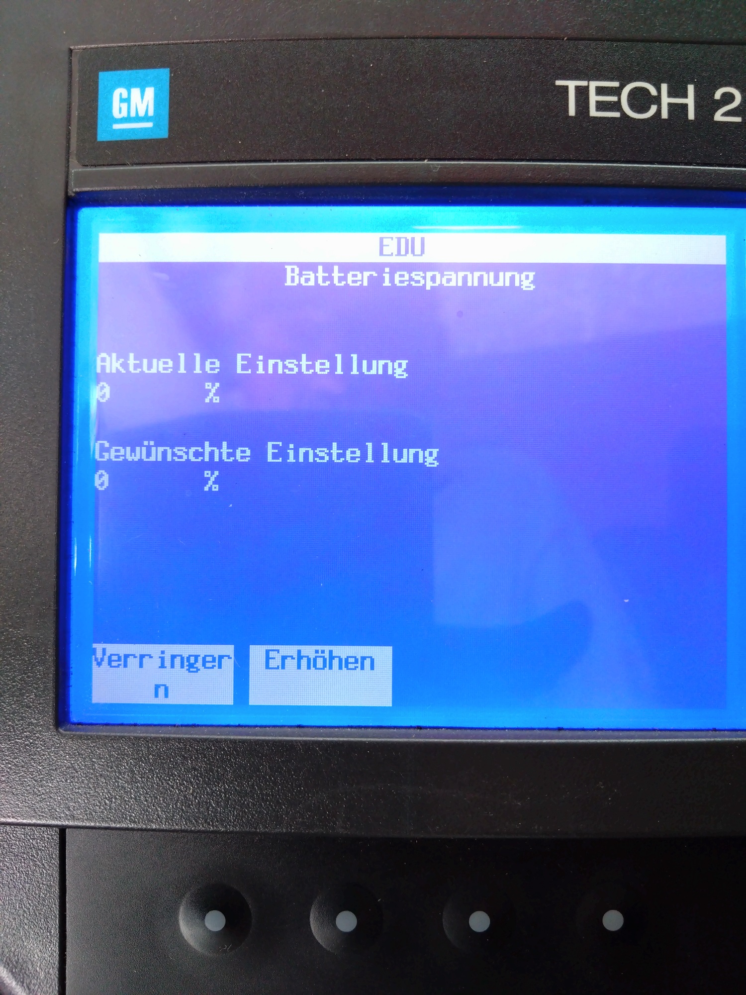

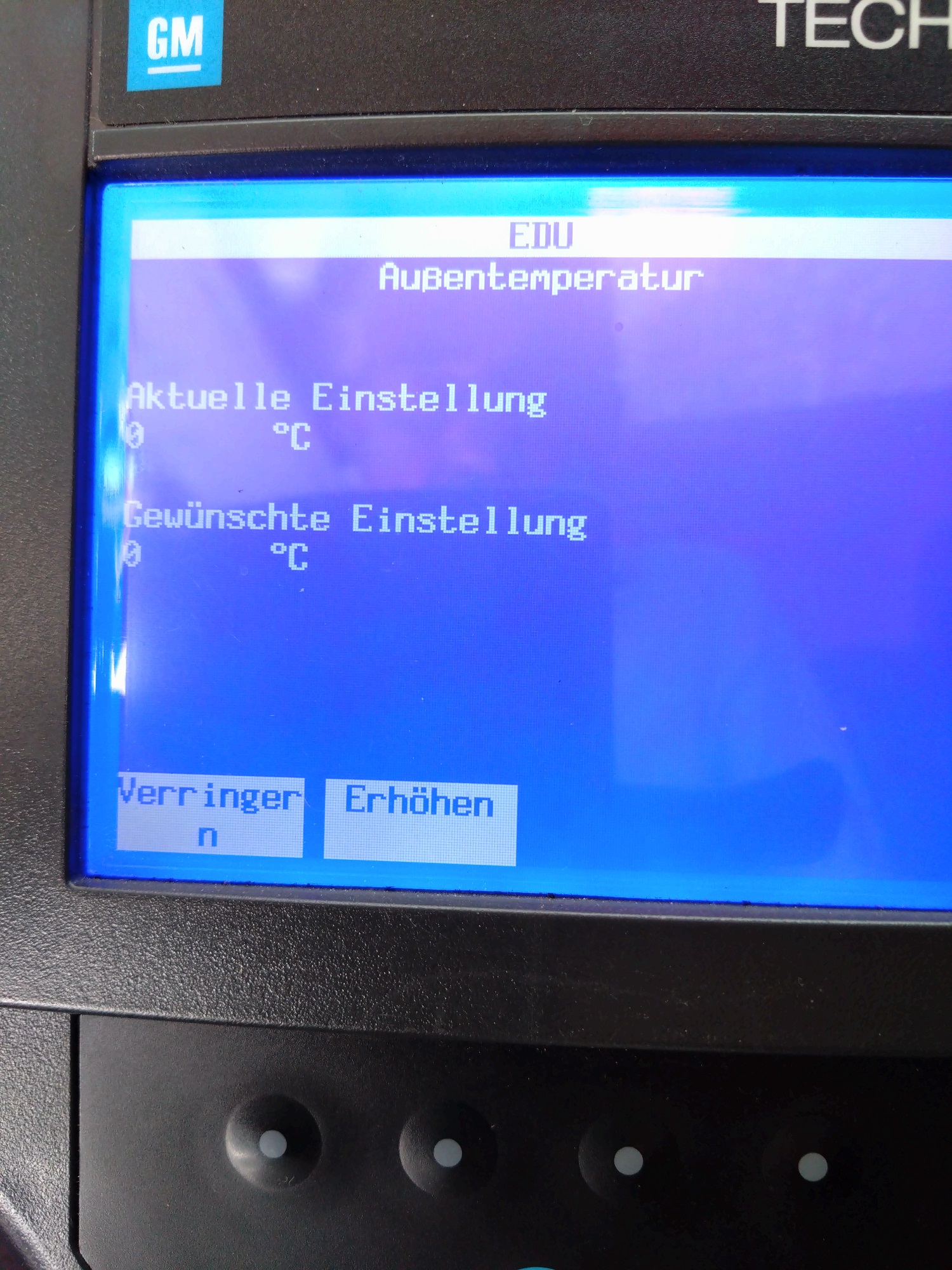

Und, in einem anderen Untermenü gibt es den Punkt „Justierung“ von der Anzeige für Außentemperatur oder Batteriespannung. Da zeigt es bei mir überhaupt nichts an. Nicht einmal den aktuellen Wert, obwohl beides im ACC-Menü ausgewiesen wird.
Werte werden angezeigt und ändern sich auch, Die Justierungm für Außentemperatur und Batteriespannung sind im EDU-Menü.
Angezeigt werden dort keine Werte sondern der Gradwert der aufaddiert oder abgezogen werden soll bzw. die prozentuale Anpassung der Batteriespannung.
Die Anzeigen der EDU ändern sich dann auch.
DSC_0819.thumb.JPG.c0dcf4e747e0d93f50dfcd26c1dbd24f.JPG DSC_0821.thumb.JPG.e1f5e494b4fa84f2000aaa4d6b73ba0f.JPG DSC_0822.thumb.JPG.ccc197af1f2271c9f68c9f3786443346.JPG DSC_0823.thumb.JPG.dd6f4c599a00d39dd044d29ed5fecfdc.JPG
Das war wohl mein Fehler, Danke.
Bei mir sieht es genauso aus, und ich habe mich über die Nullen gewundert.
Aber ich habe nur aufs Display geschaut und nicht ins Cockpit.

So, ein bisschen was ist in der Zwischenzeit geschehen. Und die Klimaautomatik automatikt wieder wie sie soll. (`92er CS, Bedienteil mit Aufkleber „4071742“)
Der Schaden lag im Bedienteil.
Dieses wurde von thadi05 in seinem `92er getestet und zeigte dort dieselbe unsinnige Innentemperatur von 40°C. Auf der Platine fand er einen/mehrere defekte Kondensatoren die ersetzt wurden (Hier ist etwas dazu geschrieben). Vielen vielen Dank dafür!
