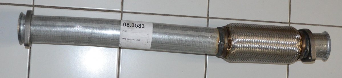

hallo,
ich glaube mein thema zum flexrohr ist im datennirvana gelandet, so hänge ich mich mal hier dran
ging darum welches rohr und bei wem und wie die qualität ist

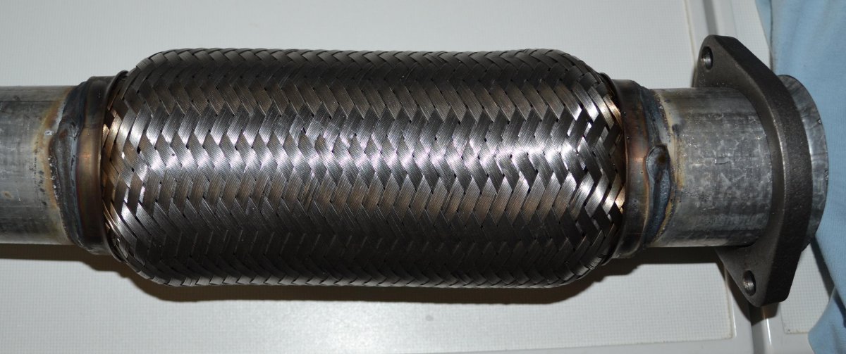

ich meinte noch daß es in wuppertal 3,0 kg ! wiegt (dachte: schön schwer - gute qualität)
nun ist es da und wiegt nur 2,5kg :redface:
die schweißnähte sind ohne schutz
und ringsherum der übergang vom rohr zur schweißnaht wird wieder das problem werden
da die verzinkung hier ja zum teufel ist
gibt es hier eine möglichkeit vorm einbau noch was zu machen, was das leben etwas verlängert ?
das flexrohr sitzt bei mir nach dem KAT !
danke und sWE :ciao:
Das wird eigentlich warm genug, wenn Du nicht nur Kurzstrecke fährst.....
Du kannst das mit Hitzefestem Zinkspray einsprühen, wird aber nicht viel helfen, da die Dinger - wenn - dann von innen rosten....
... und die Flexrohre, die ich bisher zu ersetzen hatte, waren an den Schweißnähten noch intakt.
Da war das unter dem Geflecht liegende Flexrohr i.d.R. durch und infolge dessen, das Geflecht angegriffen.

kann jemand den hersteller des neuen rohres erkennen ? würde mich nur mal so interessieren.
Zinkspray findest Du überall. Ibäh, Baumärkte o.ä.
Also bei mir war das bisher IMMER so, daß sich zuerst das Geflecht aufgelöst hat und als Folge danach der Balg. An der Schweissnaht ist mir das Rohr noch nie durchgerostet.
Das Zinkspray ist doch nur für die Optik gut und ist an dieser sehr heißen Stelle sowie schnell weg gebrannt.

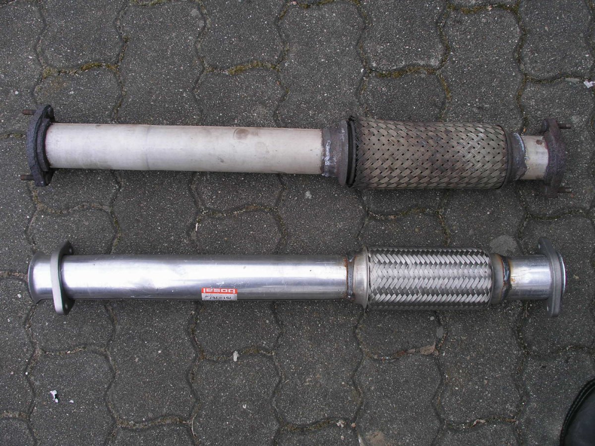

[mention=3480]Saabfreund[/mention]
so ähnlich sieht es bei mir auch aus,
nur das Gewebe ist noch nicht abgerissen, das muß irgendwo innen durch sein
Mein Rohr müßte noch Orginal-SAAB sein.
Ein Foto sagt immer mehr als 1000 Worte und ist wesentlich objektiver :top:
ich packe dann auch eins im Vergleich rein
