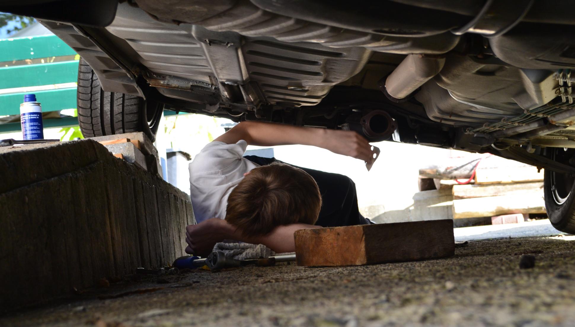

da war ich etwas zu optimistisch, ohne hebebühne das flexrohr zu wechsel scheint eine ziemlich üble angelegenheit zu sein :confused:
ich weiß auch gar nicht wo ich die stützböcke stellen könnte, da die einzigen punkte vom wagenheber blockiert sind
auch sind bolzen und mutter zu einer derartigen einheit verschmolzen :hmpf:
gäbs hier in berlin oder drumrum bei jemanden die möglichkeit den SAABi dafür mal auf die bühne stellen zu dürfen ?

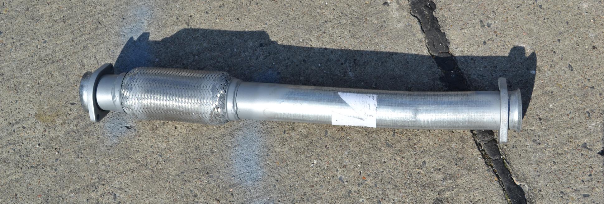

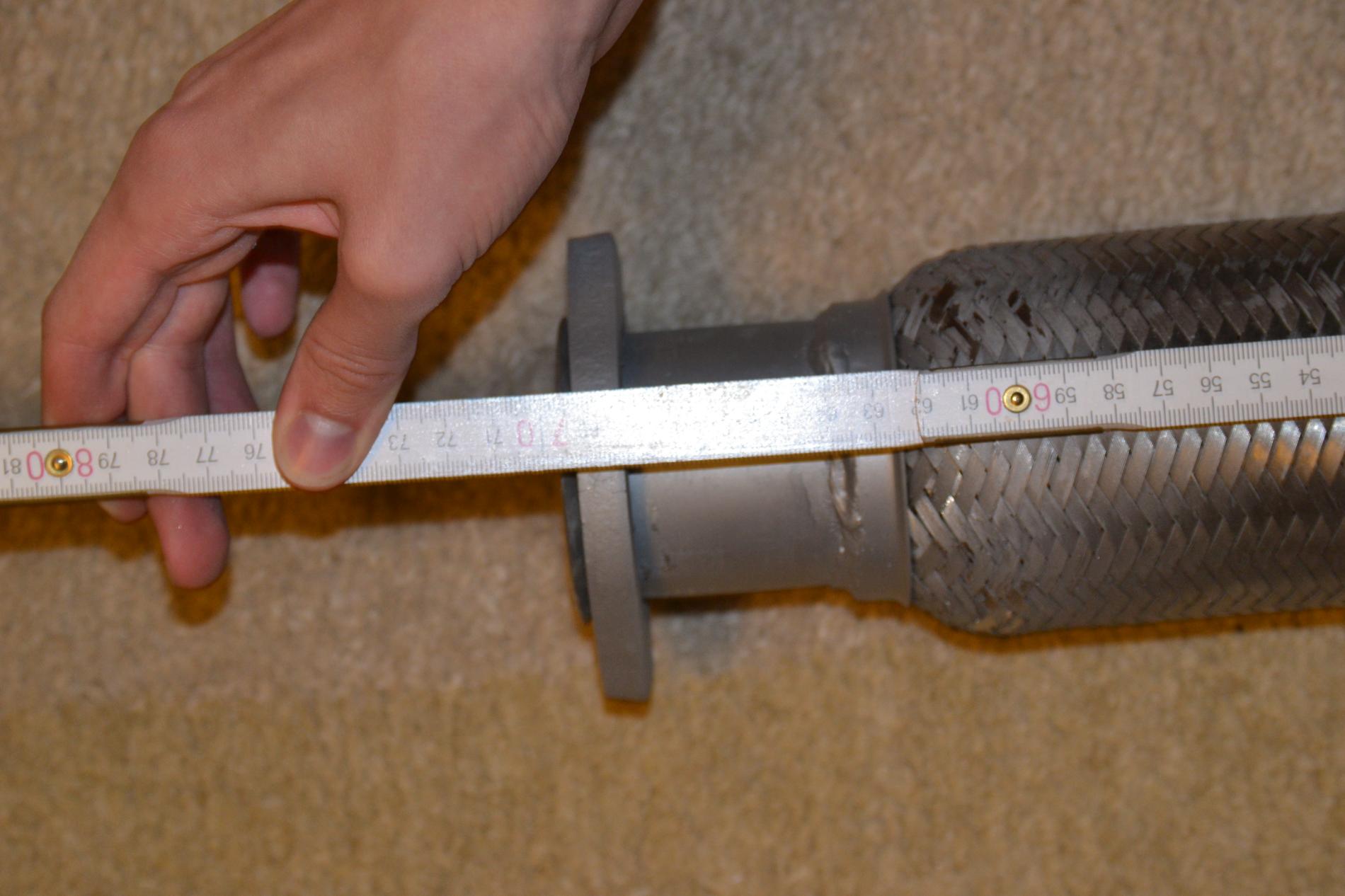

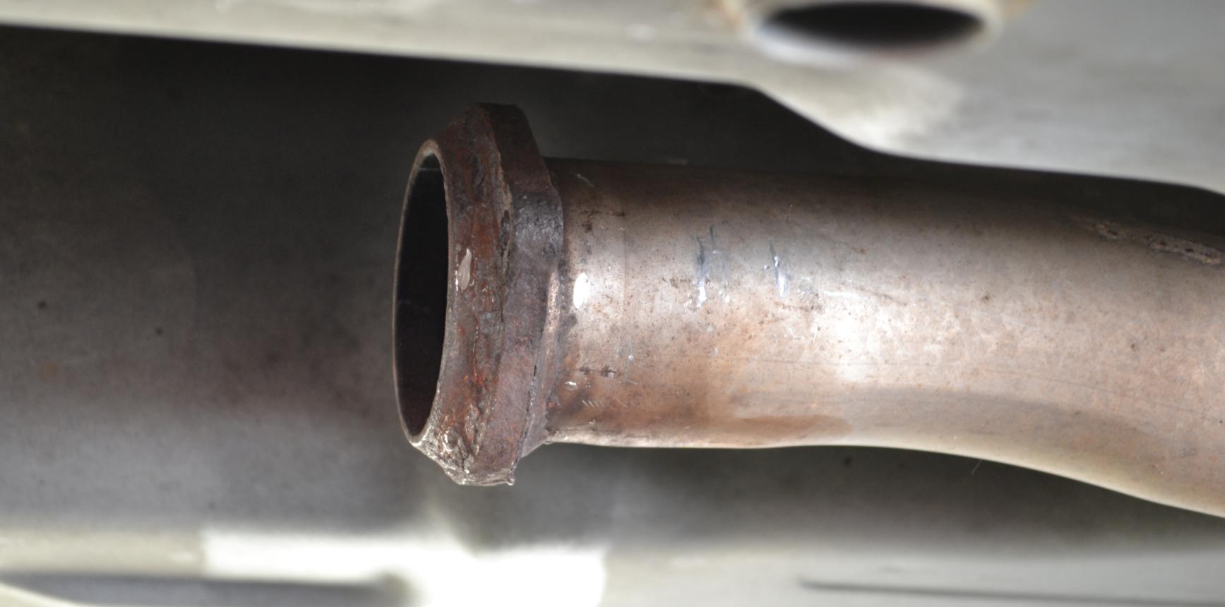

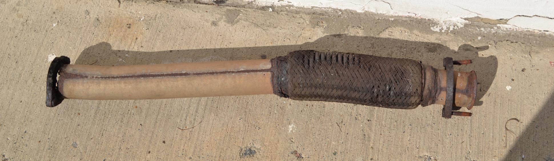

jetzt hab ich das Flexrohr mal neben das Alte (noch Eingebaute) gehalten
das neue ist ca. 1cm kürzer
kann das Probleme geben ?
da zieht sich der ganze hintere Rest beim Zusammenschrauben nach vorne !?
Anlage sollte im montierten Zusatand spannungsfrei sein

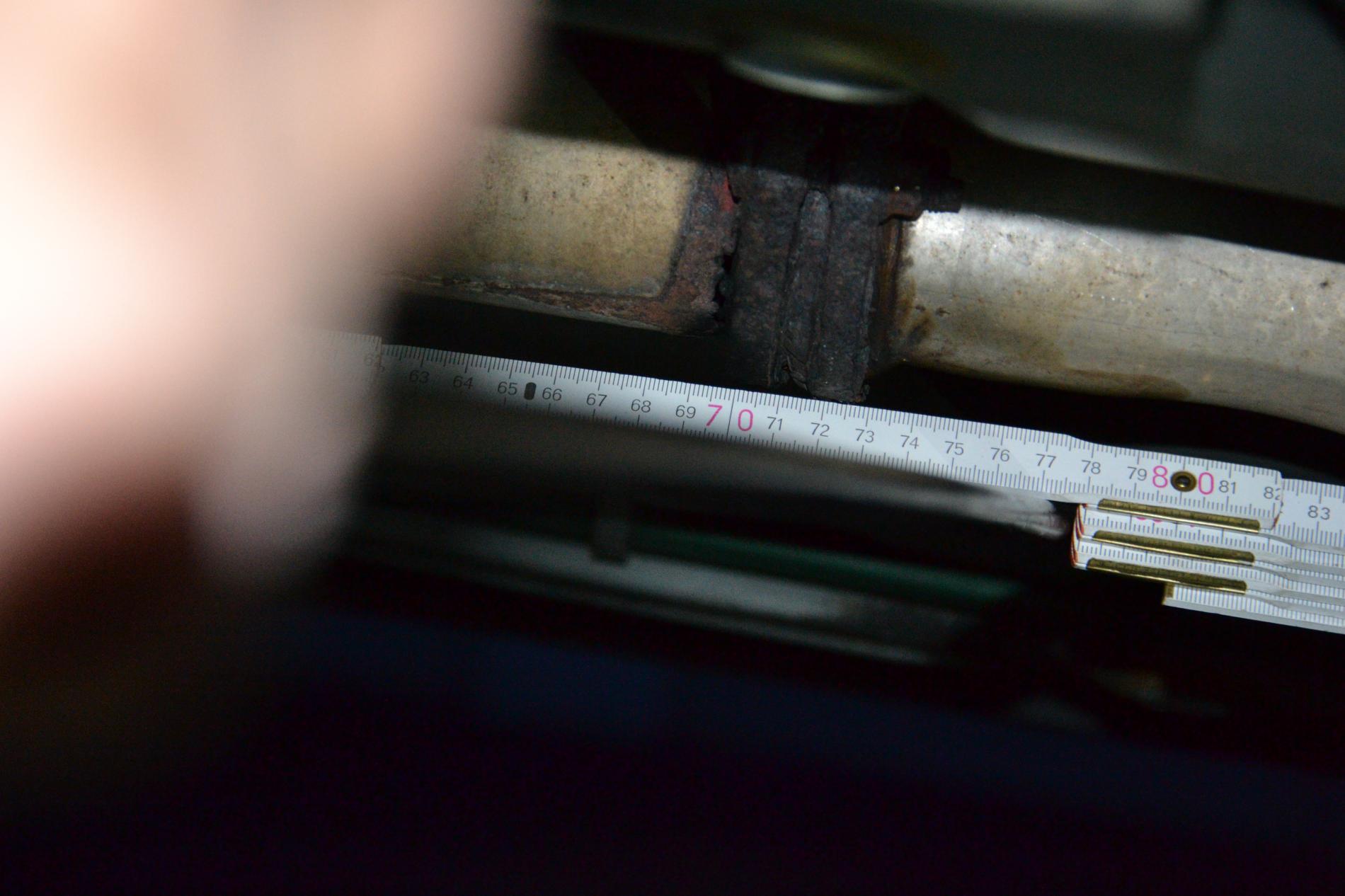

hab mal fotos mit messung gemacht
hat evtl. jemand so ein teil rum liegen und könnte so nett sein und auch mal den zolli dranhalten ?
vielen dank
aus wuppi wollten sie gleich ein anderes schicken, aber vielleicht läßt sich die ursache für die differenz vorher erstmal klären

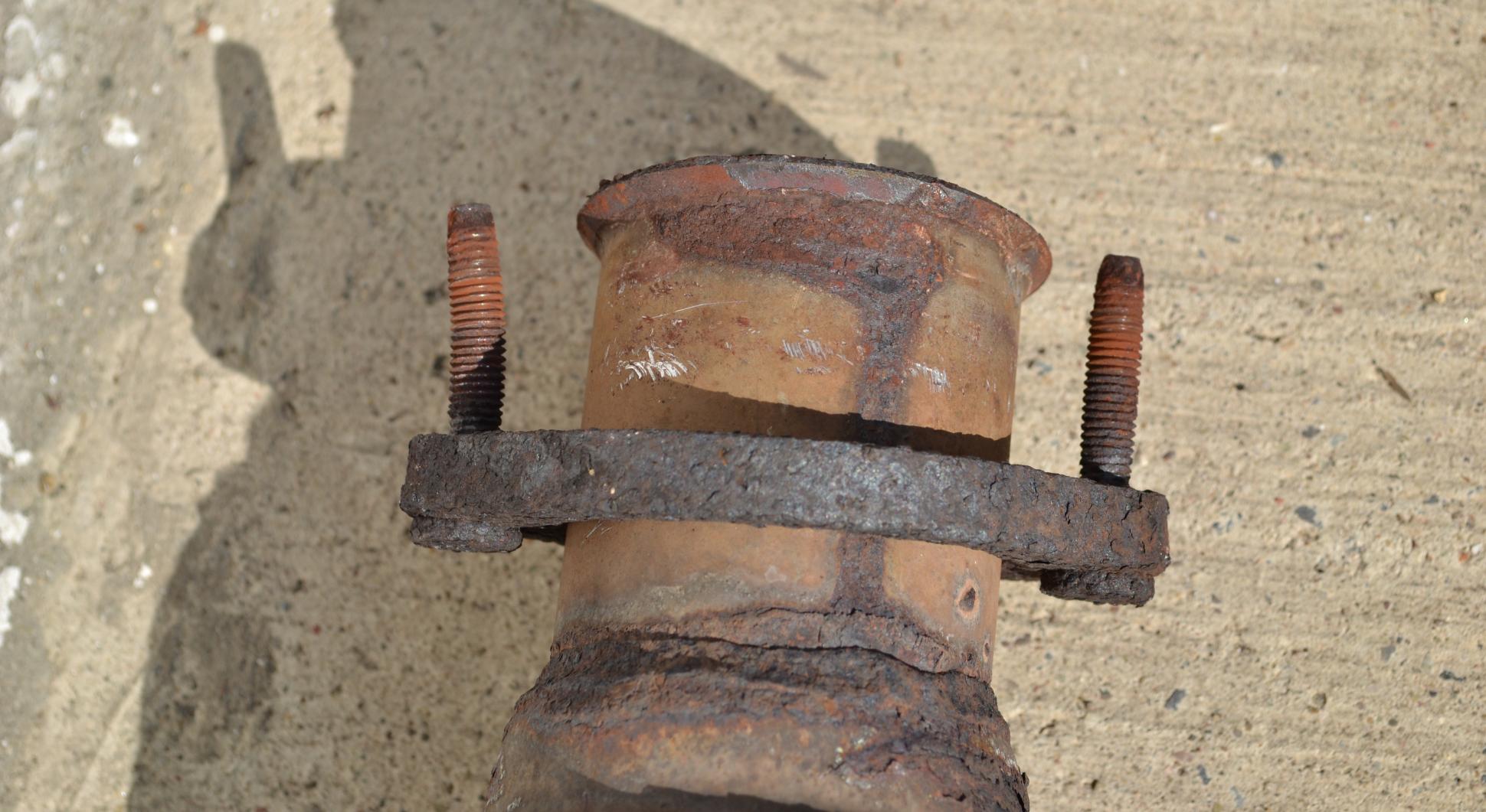

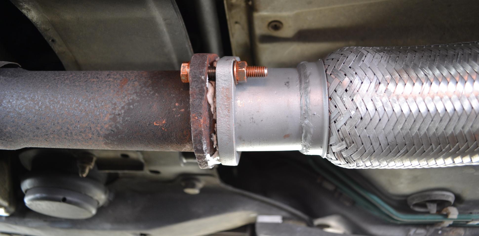

was ist da eigentlich zwischen den flanschen ? massig roßt ? ich denke dichtung gehört dort nicht hin ?
:bananajump:

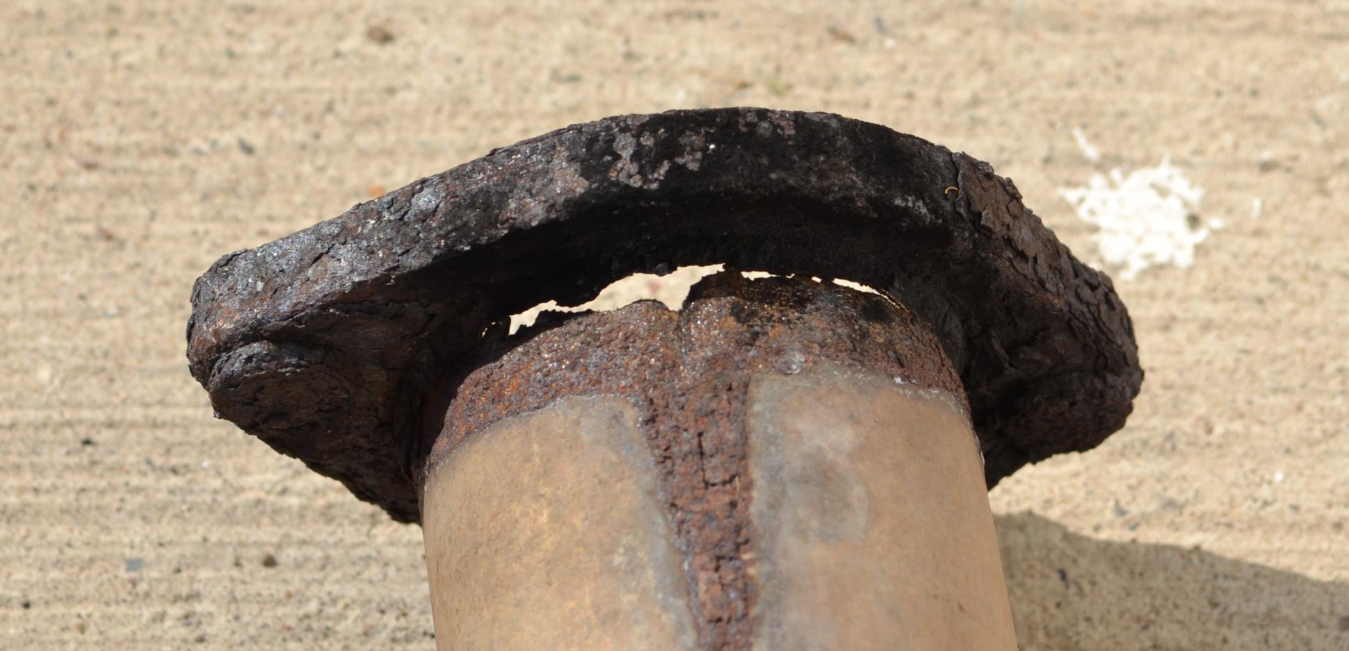

Mutter sieht doch noch gut aus. Wenn es um das kleine Loch geht, so kann man das sicher auch wieder schweißen.
Wenn man vor die Mutter noch eine zweite Mutter schraubt, dann kann das Gewinde des Bolzens nicht rosten und man bekommt die Schrauben dann auch wieder besser ab.
Es blubbert aus dem Gewebe raus, inzwischen schon recht ordentlich :hmpf:
Auf die Mutter bekomme ich so einfach keinen Ringschlüssel drauf.
Entweder zu groß oder zu klein - da hat der Rost wohl schon ordentlich zugeschlagen.
Bearbeitet von dick-tracy
vielen dank
:bananajump:
Da gehört keine Dichtung hin. Das ist der Rost von den Flanschen. Die Schrauben wirst Du kaum aufbekommen. Entweder rutscht der Ringschlüssel durch, oder (6-Kant Ringschlüssel) er packt und die Schraube reißt ab.
schon klar, das ich die bolzen erneuern werde,
aber die Längendifferenz altes Rohr neues Rohr von etwas über 1cm ? :confused:
kann ich das vernachlässigen
Naja, kann doch gut sein, dass sich das alte Rohr mit der Zeit etwas gedehnt hat....auf die 4 Meter Gesamtlänge würde mir das nicht soviel Kopfzerbrechen machen....
das hatte mich nur etwas erschrocken :eek:

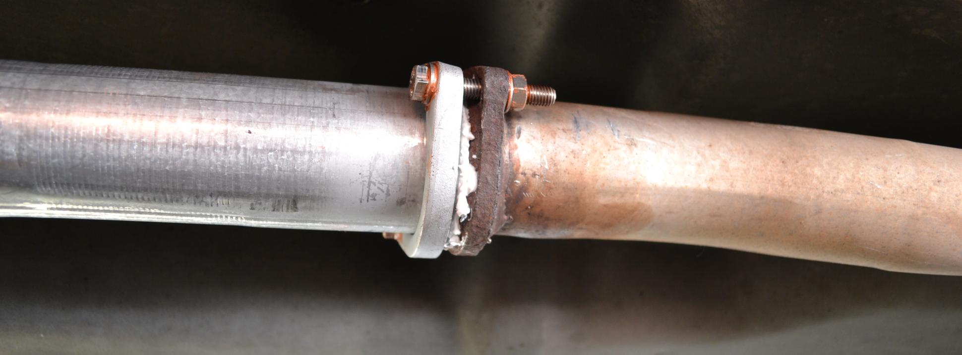

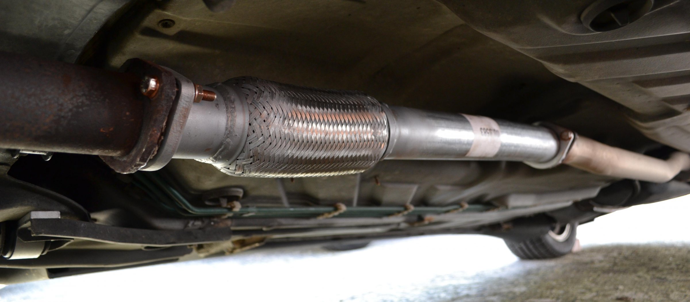

hier mal paar Fotos zum Wechsel des Flexrohres:

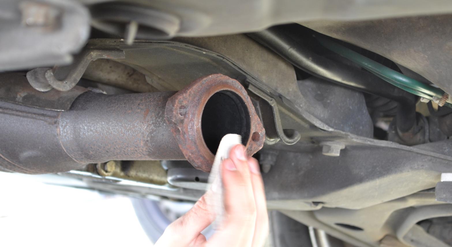

Foto 0306 - typischer Rostfraß am Übergang Rohr <-> Schweßnaht, finde ich immer wieder vor

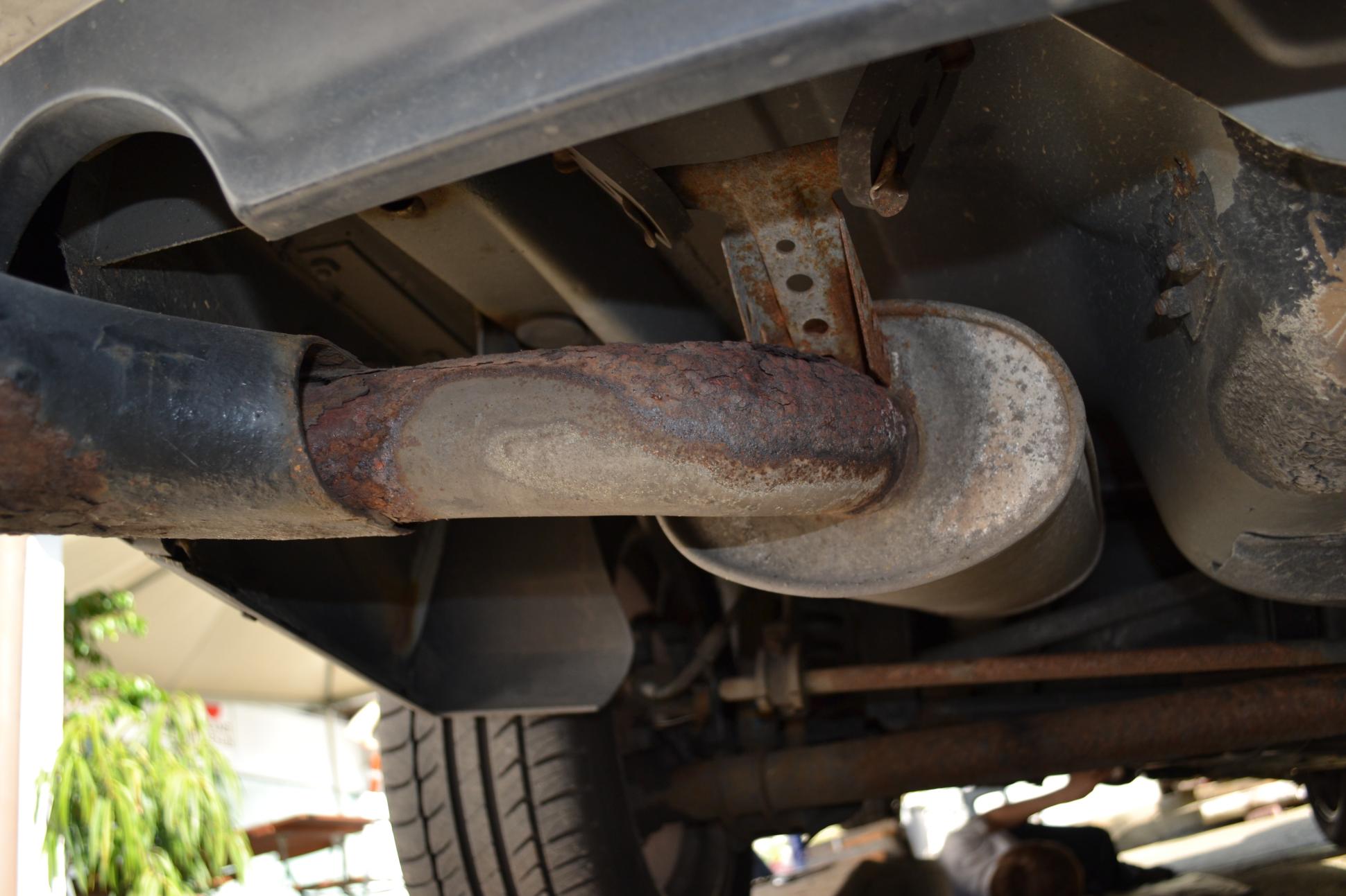

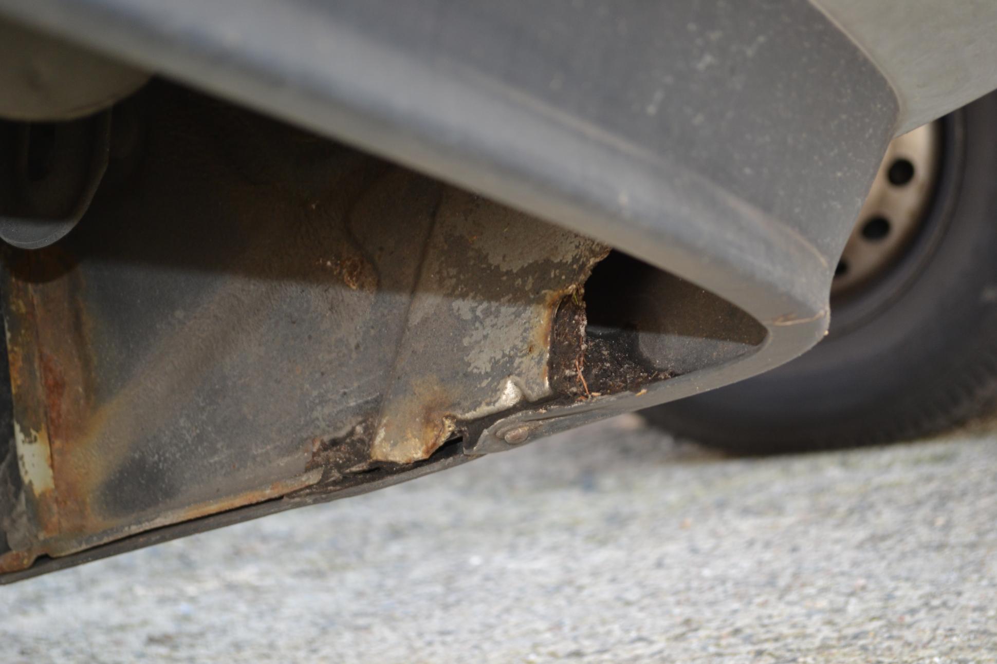

und dabei ist aufgefallen, hier schlägt der Rost zu:
0385 - hier würde ich nichts machen, das klärt sich beim Wechsel des ESD, oder gibt es andere Meinungen ?
0386 - das ist schon übel, was muß ich hier tun und wie am besten angehen ?
