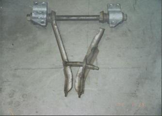

Wie lassen sich die Querlenker sinnvoll überprüfen?
@klaus
Man nehme ein paar neue Querlenker und ein paar Alte von den Kaputten.
Anhand der Rissbildung bei den Alten läßt sich erkennen, woher die Belastung kam, die zu dem Riss und letztendlich zu dem Abriss geführt hat.
Dafür werden die alten Teile meist zersägt und - falls nicht offensichtlich - unter dem Mikroskop analysiert. Hier wird bereits erkannt, ob der Riss durch einen Lunker, durch Ermüdung oder durch einen Stoss initiiert wurde.
Dann werden die neuen so in eine Maschine eingespannt und an der erkannten überlasteten Stelle für eine Weile unter einen langsam steigenden Zug oder Druck gesetzt, bis der Riss einsetzt, je nachdem.
Im Allgemeinen können Spezialisten mit solchen Methoden die Rissbildung sehr genau simulieren. Jedenfalls werden so die Gutachten erstellt. Die "Fritz Lupus" Theorie ist ja auch nicht von der Hand zu weisen.
Nichts anders hat man mit den Radreifen des ICE von Eschede gemacht (Man hat nur nicht die Schuldigen hinter dem Ofen vorholen können).
Es spricht auch nichts gegen die Info, wenn gesagt wird, das der Bruch beim Rückwärtsfahren eingetreten ist. Der Riss war dann schon soweit fortgeschritten, das der Wechsel der Kräfte den endgültigen Abriss herbeigeführt hat.
Saab müßte nun für sich herausfinden, ob alle Querlenker betroffen waren waren oder nur bestimmte Produktionslose, die in bestimmten Baujahren verbaut wurden.
Außerdem müßte Saab sich dann die Imagefrage stellen. Ist ein Saab tatsächlich so langlebig und ein Kilometerfresser wie man immer behauptet (Hat)?? Immerhin haben die Querlenker ja auch eine ganze Weile gehalten.

Ein Bild zeigt ja nicht alles,aber soweit ich das erkennen kann ist der gerissene Bereich bei "Originalform"nahezu belastungsfrei,Spannung tritt erst auf,wenn das Teil nach hinten verbogen wird-alsoVorschaden.
Wer sich traut möge mir widersprechen.

ausserdem ist es mit sicherheit ein dauerbruch, kein gewaltbruch.
auch die simulation auf dem prüfstand ist nicht soo einfach, sonst wäre das nie in die serie gekommen. und da die risse immer in nähe (neben) der schweissnähte auftreten hat also das schweissen was damit zu tun (eigentlich völlig logisch). :00001941:
betroffen sind wohl nur turbos. daran sieht man, dass es nicht immer gut ist eine bestehende konstruktion immer weiter aufzublasen.
deshalb: lieber keine rote box montieren oder den grundladedruck erhöhen :firejump: :lol:

kein problem:
WIDERSPRUCH !!! :lol: :lol:
hallo horst !!
der lenker verformt sich beim bremsen (v.a. mit 9000er bremsen!) bestimmt. und damit ist das schon eine wechselbiegebelastete stelle.
da genügen schon relativ geringe lasten. kaputt gehts einfach durch die dynamik (und die nahe schweissnaht tut ihr übriges).
gruss!!!!!
wie heissts so schön? "es muss erst was passieren".
traggelenke und das sog. a-arm sind bekannte schwachstellen vom 901 fahrwerk. d.h. wer sportlich fährt sollte alle 20-30t die traggelenke wechseln, wenigstens die oberen.
was den querlenker angeht gibt es die lösung einfach ein blech als verstärkung dazwischen zu schweissen.

Ich kenne diese (oft skandinavischen) Lösungen auch , aber mit dem Schweißen an Fahrwerksteilen wäre ich HÖCHST Vorsichtig, dies ist KEINE
Aufgabe für Selbermacher und sonst. Bastler!!
Dein Bildtitel oben "dies ist die einzige Lösung.." ist deshalb NICHT KORREKT!

den querlenker auf risse überprüfen halte ich für sehr wage bzw. sollte das wirklich von leuten beurteilt werden die ahnung haben und nicht auf die "wageheber - selber gucken"-tour. viele materialschwächen sind mit dem auge gar nicht zu erkennen und es ist auch nicht damit getan dass man einfach mal den querlenker wechselt und hoff der neue/gebrauchte habe keine risse...
@petersaab: ich nehme solche schweissarbeiten nicht vor.
dem tüv gefällt sowas natürlich nicht.
Leider trägt aber die gezeigte Verstärkung nicht unbedingt dazu bei, das "Problem" (das ja nicht grundsätzlich auftritt) zu beseitigen, sondern kann es durch die zusätzliche Schweißung an der selben Naht eher verschärfen.

Zu der zusätzlich angeschweißten Verstärkungsplatte auf dem Querlenker sei gesagt, daß SAAB das früher bei allen Rallye-Autos (Saab 96 und Saab 99) schon so gemacht hat. Konnte man sogar über die Sportabteilung als Privatmann beziehen. "Zufällig" habe ich so verstärkte Querlenker in meinem Saab 96 Rallye-Auto. Der TÜV-Mann hat zwar etwas komisch geguckt und mal kurz nachgefragt, hat sich dann aber nicht weiter dran gestoßen (und das schon 2 mal!).

Die ganze welt ist faul,also wird auch die eingleitete Kraft ,so sie denn ausreicht eine Verformung zu bewirken,immer die 2x 1,5mm der 9mm langen Stege des U-Profils stauchen oder dehnen,aber niemals den 35mm
hohen Boden des Profils,Ermüdungsrisse wären also an anderer Stelle zu erwarten-es sei denn der Bereich ist bereits durch eine vorrausgegangene plastische Verformung verspannt.
Zumindest an den auf die schnelle verfügbaren 53 Querlenkern die ich kontrolliert habe waren auch keine Einbranntkerben durch schweißen mit zu hohem Strom oder dergleichen festzustellen.
Im übrigen hat das Fahrzeug mit dem Du selbst schon gefahren bist 565000Km alte Querlenker ,große Bremsen und wird regelmäßig auf dem Nürburgring gefahren.Falsche Dimensionierung fällt also aus.

@Paragraphen: Richten (also Verbiegen, egal ob kalt oder warm) und Schweißen an Achsaufhängungsteilen ist zumindest in D streng verboten. Afaik kann der TÜFF und die anderen Banditen so ein Auto sogar als "nicht verkehrssicher" einstufen - und das wird er zumindest dann machen wenn das Ergebnis hanebüchen aussieht. Das Auto kann man dann ohne Zulassungsplakette auf dem Trailer heimfahren.
Insofern scheidet nachträgliches Aufschweißen der Verstärkungsplatte aus. Anders sieht es aus wenn man so ein Saab-Rallye-Teil montiert (wenn's das für den 900 auch gibt) und dieses entweder in der deutschen Zulassungsurkunde des Saab 900 als Alternativteil aufgeführt ist oder man eine Bestätigung vom Saab-Werk bekommt daß das Teil o.k. ist.
@hft: Kann mit schon vorstellen daß durch die Schweißung das Materialgefüge zum negativen verändert wurde und die Risse durch eine Wechselbiegebelastung entstehen. Denn nur dieser 35 mm hohe Boden des U-Profils ist an der Drehachse abgestützt und nur dort kann eine Biegebeanspruchung auftreten. Die beiden 9mm Schenkel des U sind im Drehachsenbereich nirgendwo abgestützt, keine Biegebeanspruchung, keine Risse.

1.Ist es nicht so wie Du schreibst
2.Wenn es so wäre,gäb es keine Biegewechselbelastung sondern nur eine Zug-Druckbelastung.

ich denke schon, dass an dieser stelle eine biegewechselbeanspruchung auftritt. und die viel zitierte schweissnaht tut ihr übriges. dynamisch genügen ja schon sehr kleine kräfte um die "stabilsten" lenker zu zerstören. kenne lenker, die halten quasistatisch 40kN und gehen dynamisch bei 800N nach 250.000 lastwechseln kaputt.
die 565tkm sprechen ja für die dimensionierung. nur gab es wohl vermehrt ausfälle in den USA. spricht nicht unbedingt für deren fahrgewohnheiten bzw. strassenzustand.
