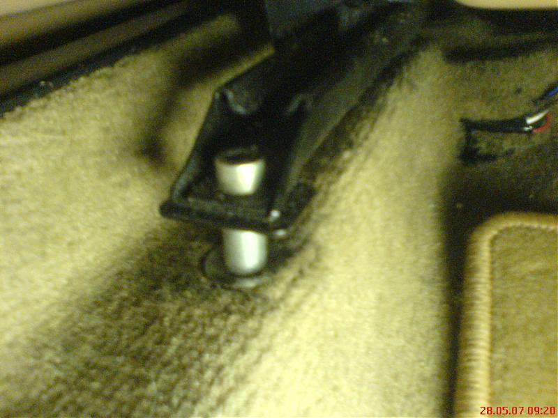

Habe in meinem CV gerade Lautsprecherkabel unter der Schwellerleiste verlegt und dann habe ich die Sitzschiene gesehen und die, so scheint es mir wurde Höher verlegt! auch auf der Beifahrerseite ist dies!
ich mag mich nicht mehr Errinnern ob da bei meinem Ex 901 Aero auch so war, und dies Serienmässig ist? :hmmmm2:
Das ist wohl die Liliput edition, die Du da fährst. Ich hoffe, die Festigkeitsklasse der eingebauten Schrauben ist korrekt. Ich würde die Hülsen ja ab einer Grösse von 150 cm herausnehmen, man kann dann schon übers Lenkrad schauen. Und dann Originalschrauben.
Ich würde sie auf jeden Fall herausnehmen - der so befestigte Sitz reißt bei einem (hoffentlich nicht stattfindenden) Crash erbarmungslos raus. Oder du fährst gleich ohne Gurt - dann hast du die Chance, daß wenigstens der Sitz heil bleibt... :eek:
