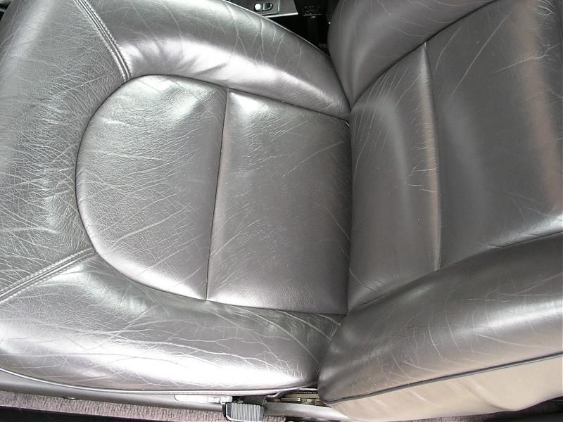

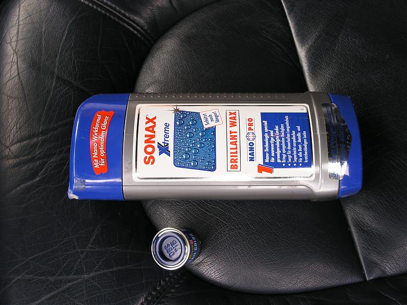

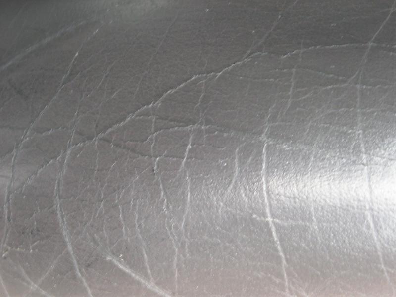

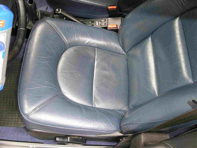

Ledersitze - Farbverlust ausbessern mit ....
... Revell "email color" Modellfarbe !
Kein Witz, funktioniert, mache ich seit einigen Jahren so.
1) Ledersitz mit Lederseife reinigen.
2) Die weißlichen, feinen Risse mit Revell-Modellbau-Farbe fein überpinseln.
3) ÜBERSCHÜSSIGE Farbe, für die PERFEKTE OPTIK mit z.B. Sonax Autowax Nano 1 (nur dieses funktioniert) entfernen- fertig.
Die Farbe verbleibt in den Poren - und das restliche Leder ist perfekt - wie vorher. Mache ich alle 2-3 Jahre auf der Sitzwange des Fahrersitzes - hält sehr gut.
Photos anbei. An der Großaufnahme der linken (Einstiegs-Cabrio-Sitzbacke - 17 Jahre alt) sieht man, wie ganz fein die Farbe angenommen wurde- und das restliche, intakte Leder die alte Struktur behalten hat. Beiges Leder habe ich bislang nicht ausprobiert - blau und buffalo geht prima !
HAGMAN
Oder eben Flüssigleder vom Lederzentrum, scheint eine ähnliche Konsistenz zu haben und hilft auch gut (ohne Nachpolieren).

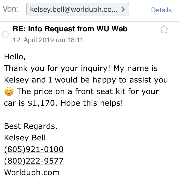

Ps: Angebot aus US für die Vordersitzbezüge .... na super

Ja. Genau DAS Leder passt. Mal sehen ... ich habe ein Angebot gemacht. Das tut einem echt leid. Komme mir vor wie eine Hyäne, Fledderei.
