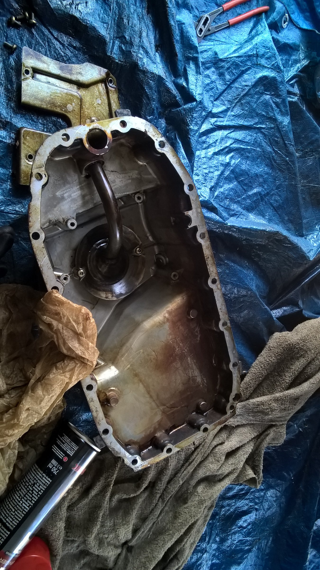

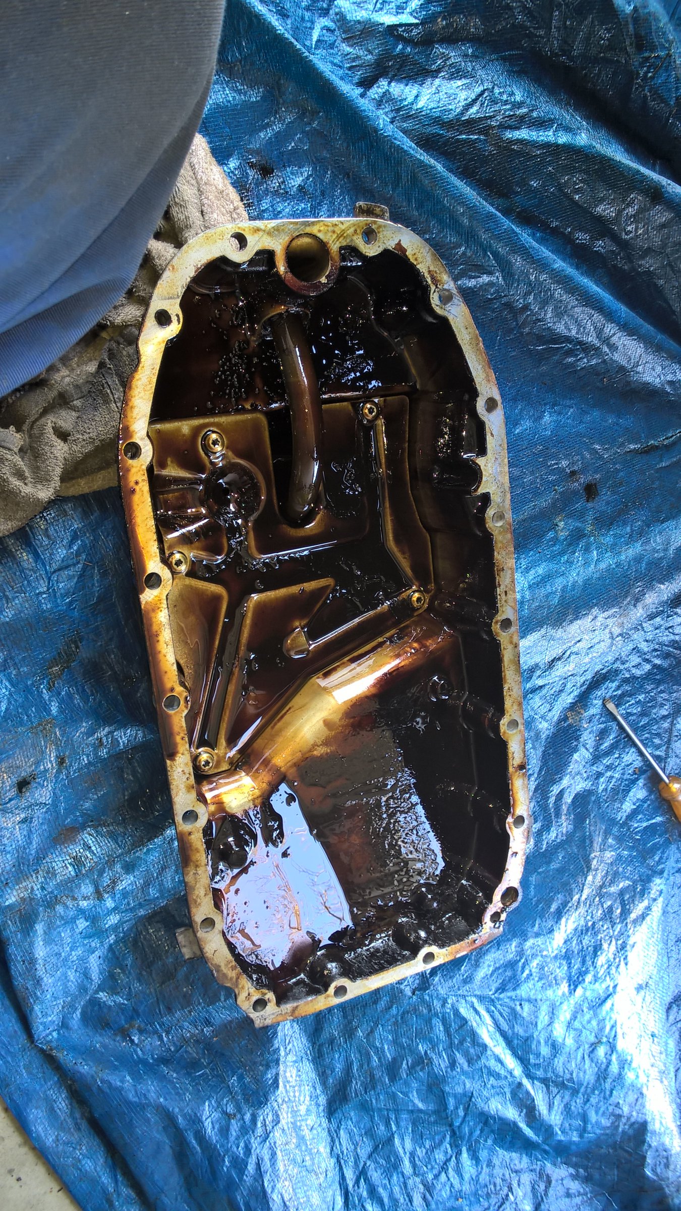

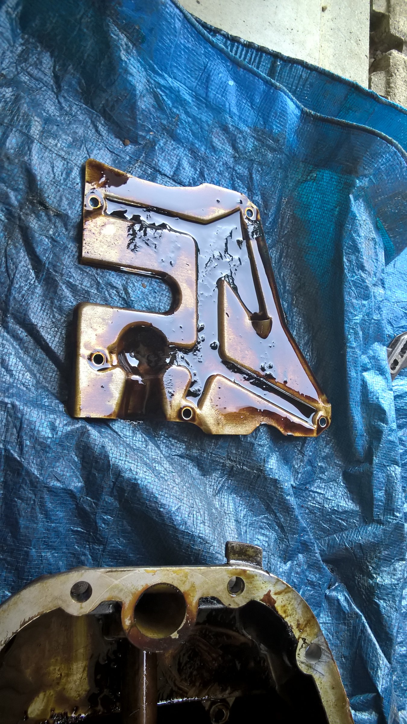

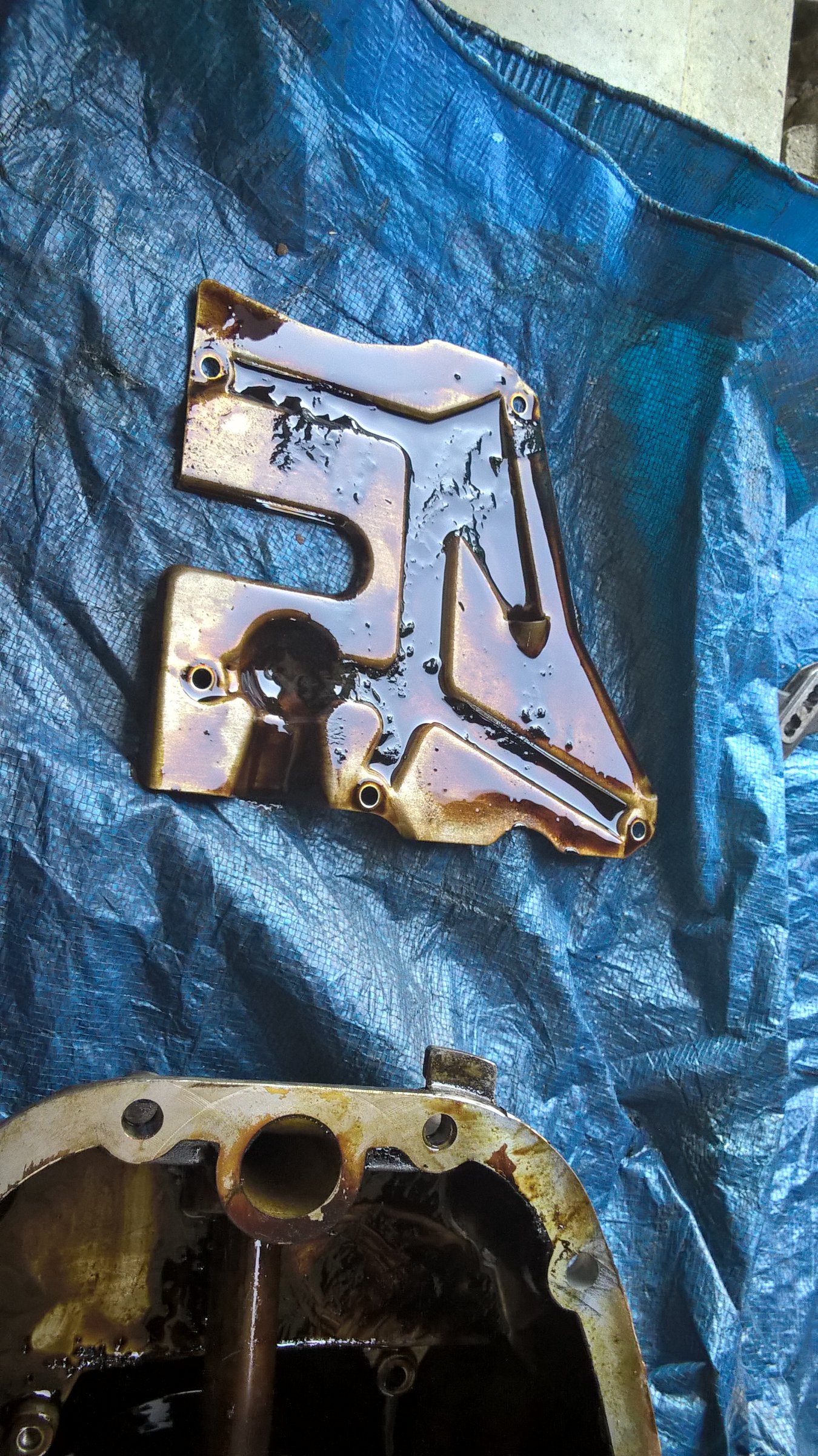

Hab mich heute auch dran gemacht und in Summe fast 6 Std,, mit Ventildeckel Reinigung und allem drum und dran. Da war ordentlich Schlamm drin, Sieb aber relativ sauber.
Ventildeckel hat nicht besser ausgesehen.
185 Tkm..
WP_20170225_13_47_13_Pro.thumb.jpg.352c1a94ea7a0f060e4b1b52c3bc50f0.jpg WP_20170225_13_52_33_Pro.thumb.jpg.fe440fcc16abd27bdcd5950afbc17bec.jpg WP_20170225_13_52_39_Pro.thumb.jpg.cccffe34e3bb6c7633fffae8b0111b09.jpg WP_20170225_13_52_46_Pro.thumb.jpg.50b5b2161c978a6291521c6743777225.jpg WP_20170225_13_54_16_Pro.thumb.jpg.d5fc47d08b633851d1290f99e8591b05.jpg WP_20170225_14_14_32_Pro.thumb.jpg.a273a48e3370489a0d9f66d59914e5d5.jpg
Das war kein überflüssiger Luxus. Wie ist Dein Fahrprofil? Welche Ölsorte wird verwendet und in welchen Intervallen wird gewechselt?
Fahrzeug ist gerade beschafft. Aber ich werde nicht mehr wie 5tkm im Jahr damit fahren, denke ich. (zumindest habe ich das bei dem vorherigen nie überboten)
Mannol Defender 10W-40 ist eingefüllt und gewechselt wird im Jahresrhythmus. Der Filter und das Öl kosten nicht viel, zumal ich es eh aus dem 20l Gebinde nehme.
Zum Thema Öl, kann man ja viel philosophieren, aber ich nutze die Mannol Öle in allen meinen Fahrzeugen (LL 5W-30 und auch Normal 10W-40 ). Habe damit bisher nur gute Erfahrung.

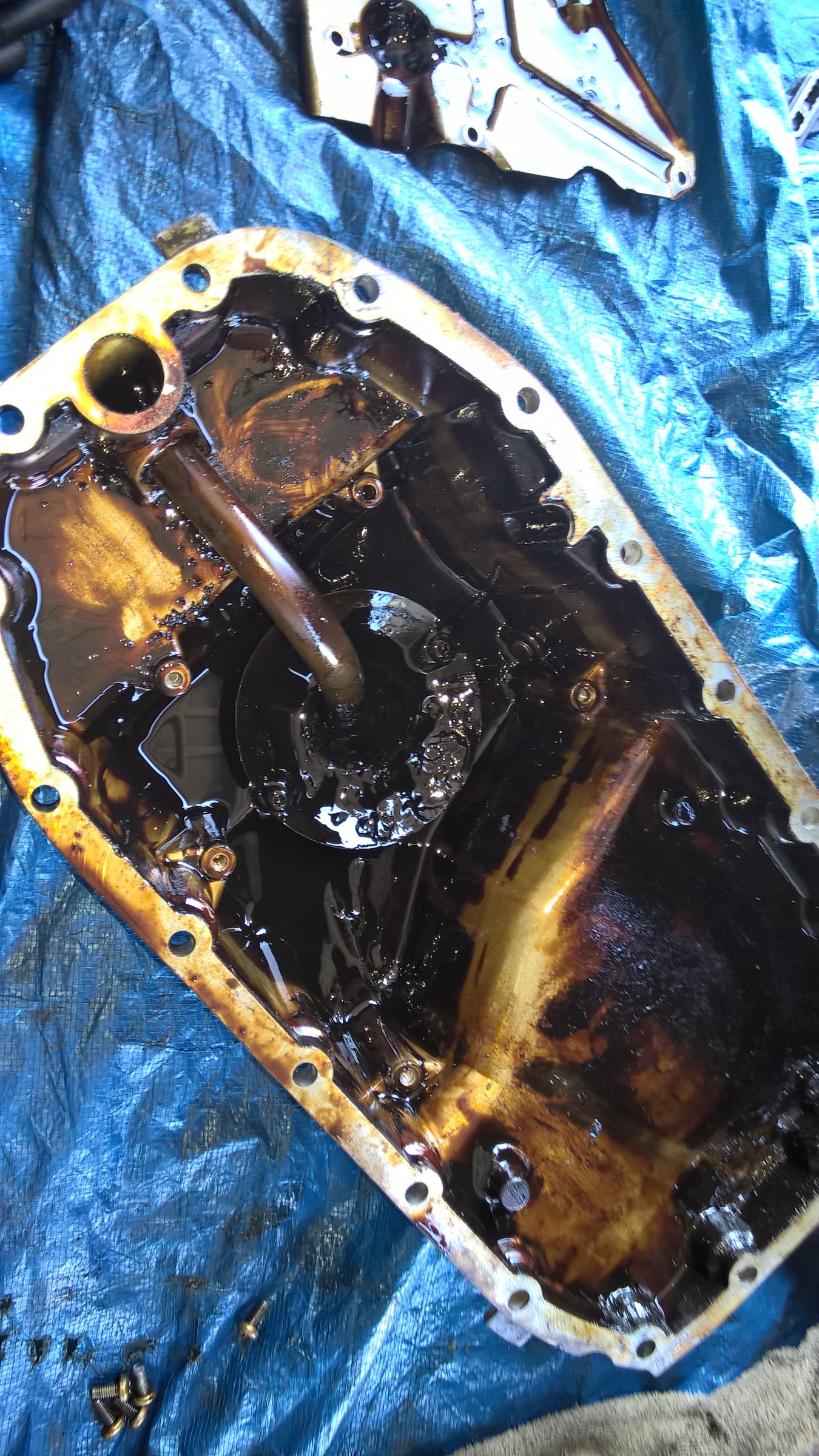

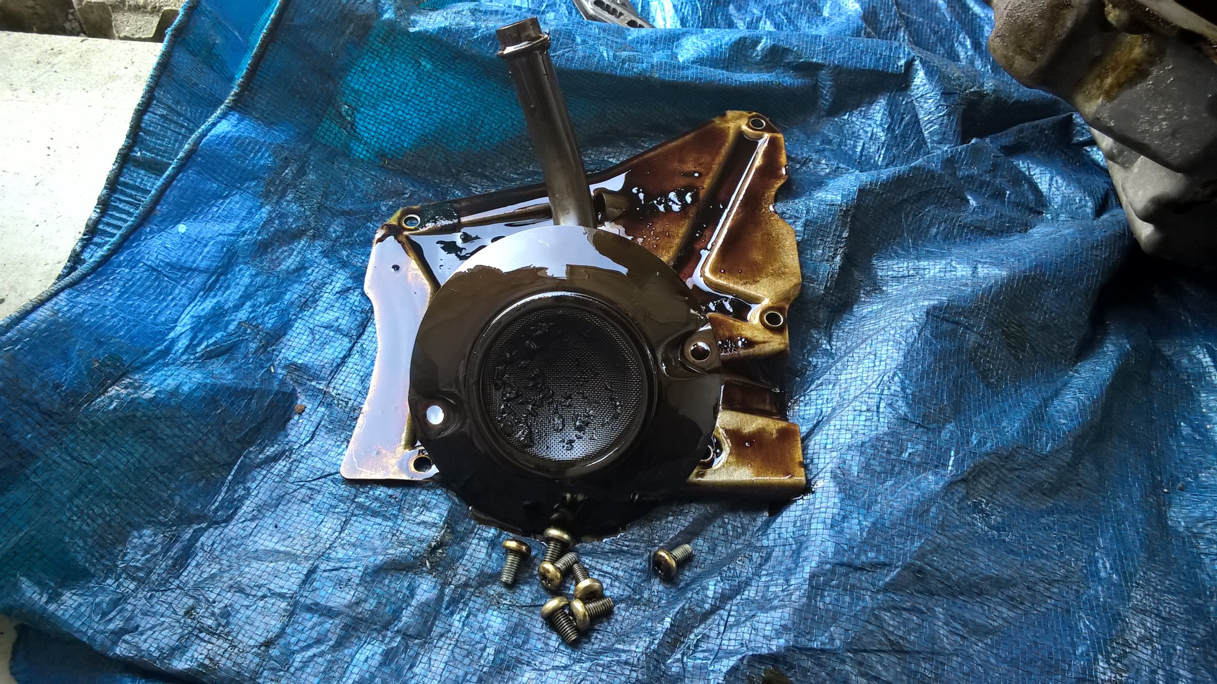

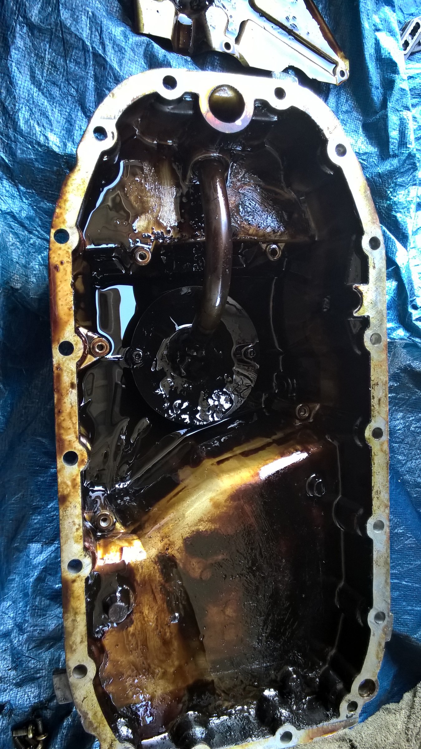

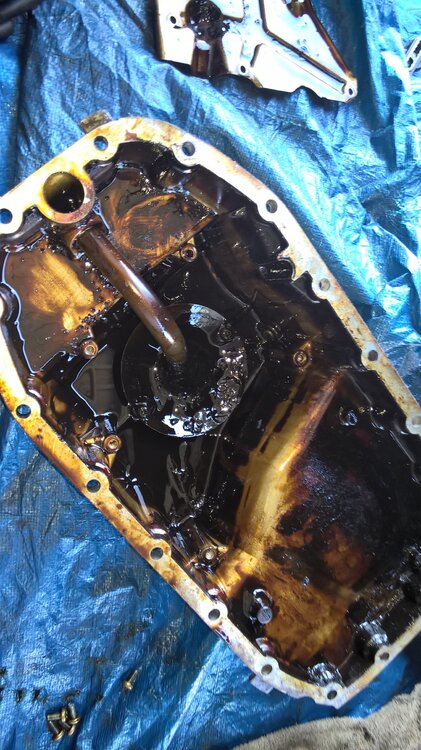

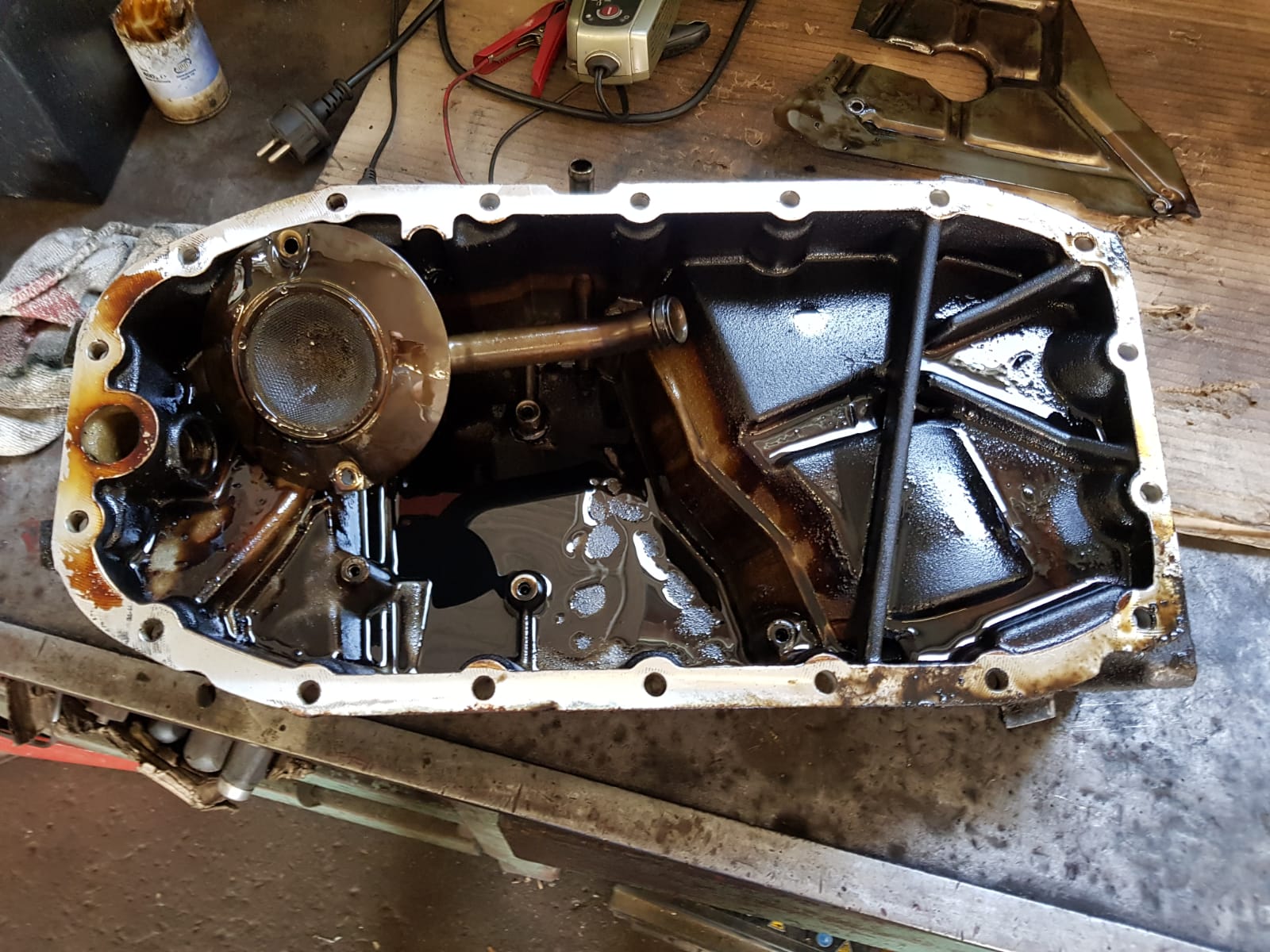

Ergebnis Demontage
Kurze Info noch dazu
B235R
262.500km, 21x Ölwechsel
MJ2002
Bis 260.000km originale ab Werk verbaute KGE :D
Kann das so schon ausgereicht haben um gemäß Ölanalyse die Verschleißwerte von Lagermetallen stark ansteigen zu lassen?
Ich glaube kaum. Das sieht OK aus. Die Lackbildung an der Oberfläche der Ölwanne ist bei langer Laufzeit nicht ungewöhnlich.
