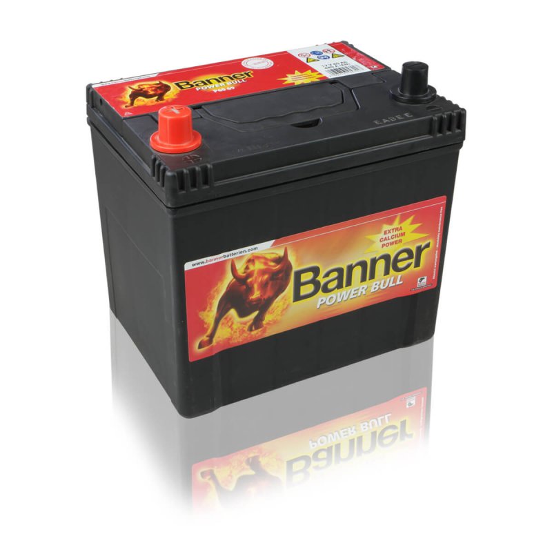

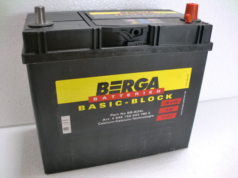

Aus den unterschiedlichen Seiten die ich nun durchgelesen habe gehen unterschiedliche Empfehlungen, Hersteller, Ah-Leistungen sowie Maße und Preise hervor. Ein wirklicher Tausendsassa/Favorit/Forumsempfehlung geht nicht wirklich hervor.
Was mir bei einigen Empfehlungen für den 901 TU, wie z.B. der Berga 45Ah oder der Bunner 60 Ah und anderen aber immer wieder aufgefallen ist, das diese keine Polkappenabdeckungen für den eingebauten Zustand haben.
IMG_7812.JPG.590adbd5c829af0b822cf062b4495448.JPG IMG_7813.thumb.JPG.c7b7ce5ef6fdf236f2dc93af24f7bb23.JPG
Bei anderen Batterien sehe ich aber eben diese Polkappenabdeckungen immer wieder.
Diese sind doch schon sehr sinnvoll (+ Pol) und meine derzeit verbaute und so langsam alterene Varta 60Ah hat diese Kappe auch.
Wie kann ich das bei den o.g. Vorschlägen (Berga, Bunner usw.) den denn herstellen bzw. evtl. nachträglich anbringen? In all den Beiträgen habe ich nichts dazu gefunden oder wurde etwas dazu erwähnt.
Habt Ihr da einen Lösungsvorschlag?
Oder seht Ihr diesen evtl. sogar als unnötig an? :hmmmm2:
Wirklich kein Problem, gibt es doch billig in dutzenden Ausführungen - verzichten sollte (und darf) man auf die Pluspolabdeckung jedenfalls nicht.
[ATTACH]123092[/ATTACH] [ATTACH]123093[/ATTACH]
[ATTACH]123094[/ATTACH]

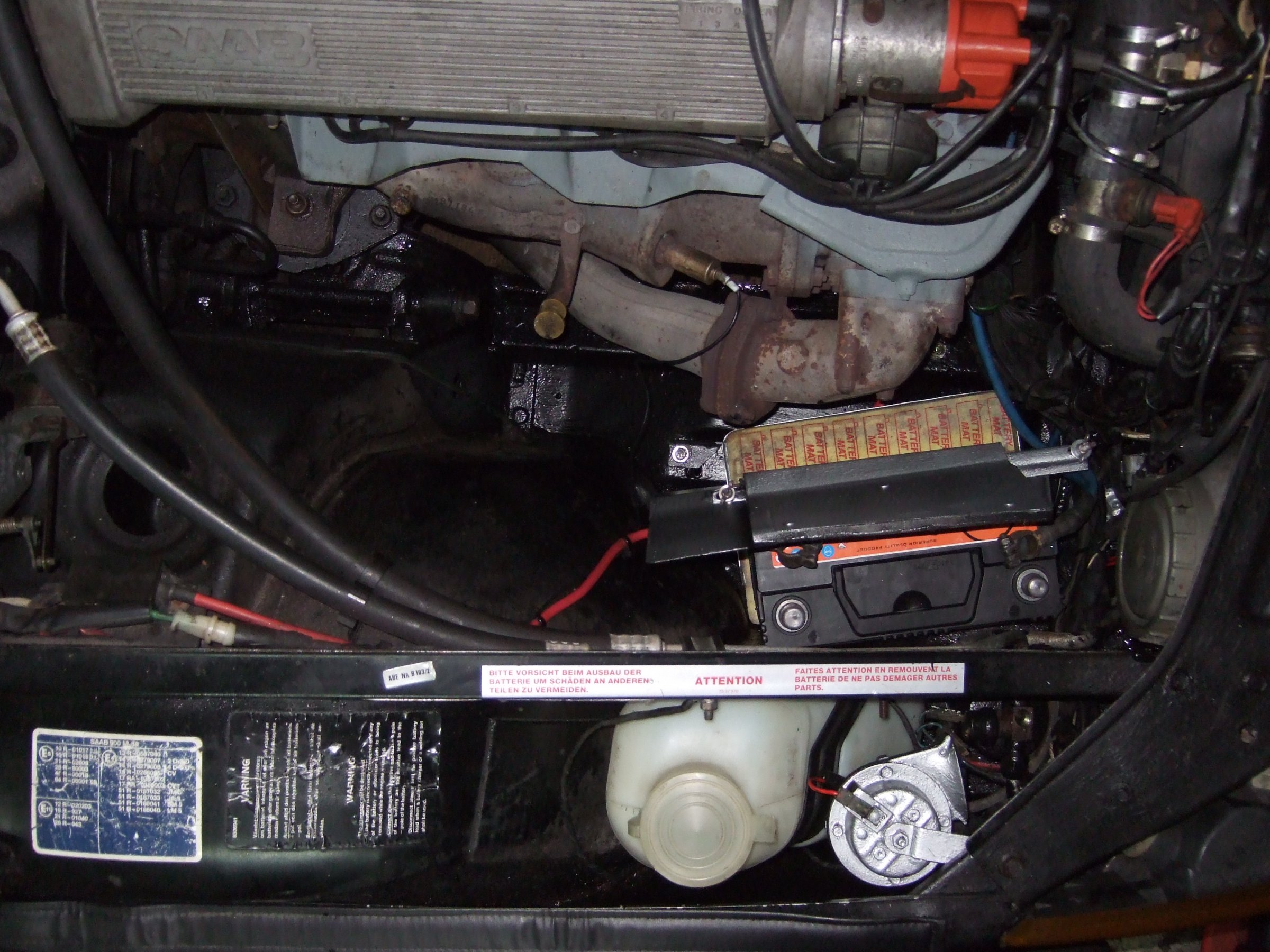

Passt mit so viel Platz beim Turbo (hier noch ohne Abdeckung) und macht keine Probleme:
