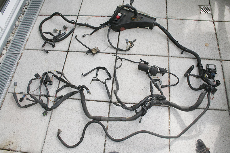

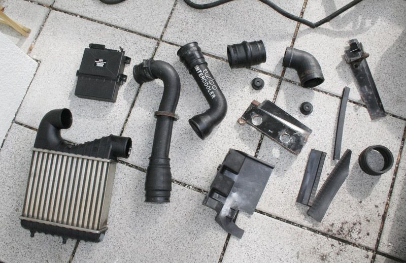

Nachfolgend aber mal mein Umrüstsatz. Was fehlt denn noch?
(Ich habe schonmal entdeckt, dass für die APC Box die Halterung nciht dabei ist)
Dann ist ja die Frage, ob ich den kompletten Kabelbaum einziehen soll, oder die APC Anschlüsse einfriemele. Was ich mir nicht recht elegant vorstelle.
Kabelbaum stammt aus einem YS3AD35L7K7022660, scheinbar mit ABS.
Wichtig ist dabei, dass noch eine alte ital. Alarmanlage verbaut ist, die noch im Netz hängt. Wenn ich die abstecke, geht nichts mehr. Das könnte man also in einem Aufwasch erledigen. (?)

Der LLK scheint soweit vollständig (aus FPT VOR MY 89)
Das APC ist (wie beschrieben) unabhängig vom eigentlichen Kabelbaum.
Deshalb taste den LUCAS-Baum nicht an und zupfe die APC-Kabel aus dem (BOSCH !) Baum heraus.
Beginne damit beim APC-Stecker und beschädige v.a. nicht das Klopfsensor-Kabel.
Die Anschlüsse sind beschrieben.
Und ja: Bitte mache Dir die Mühe und beseitige die Alarmanlagen-Bastelei!

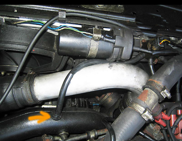

Und wie sieht es mit diesem ominösen Druckdingens (ist das nun ein Wächter/Ventil oder Sensor?) aus? Ist das das Ding unterm Kniebrett und bei mir nicht verbaut, oder von was ist die Rede?
Es geht ja immer noch um die Aussage, dass so ein Teil im Schlachtauto baujahrabedingt nicht verbaut gewesen sein soll und daher fehlt. ist es denn bei meinem Softie drin?

"Und wie sieht es mit diesem ominösen Druckdingens (ist das nun ein Wächter/Ventil oder Sensor?) aus? Ist das das Ding unterm Kniebrett und bei mir nicht verbaut, oder von was ist die Rede?
Es geht ja immer noch um die Aussage, dass so ein Teil im Schlachtauto baujahrabedingt nicht verbaut gewesen sein soll und daher fehlt. ist es denn bei meinem Softie drin?"

Die Halterungen für das APC bekommt man im Zweifel noch neu (2 Stück- links und rechts vom APC).
Ich stand mit dem Kabelbaum vor der gleichen Herausforderung. Scheinbar gibt es aber baujahrbedingte Unterschiede, was wohl heißt, dass man entweder den ganzen Kabelbaum bis in den Innenraum hinein tauscht oder es besser beim reinfriemeln beläßt.
Jedenfalls hatte ich an den Steckern, die vom Sicherungskasten in den Innenraum hineinragen, Unterschiede in der Belegung festgestellt und mch für die Friemel Variante entschieden. Einen baujahrgleichen Vollturbo hatte ich jedenfalls nicht zur Verfügung.
Aber auch da kann man es so machen, dass es professionell aussieht, wenn man mit entsprechenden Steckern arbeitet. Der Vorteil, Du legst die Kabel vom APC nur bis in Sicherungkasten und beläßt den Rest so, wie er ist. Einzige Ausnahme: Der Druckregler, der neben dem Fuel Cut sitzt.
Ein 7er primär gibt es immer mal zu kaufen, nur sollte man darauf achten, dass der Verkäufer nicht gleich den Preis für ein ganzes Getriebe verlangt.
Ansonsten brauchst Du ja nichts weiter. Mit der Lucas Einspritzung verfügst Du bereits über den 3,0 bar Regler (besser wäre 3,3 bar, den es nicht mehr gibt, reicht aber aus) und der Verteiler ist der Gleiche wie aus dem Saab Tuning Kit.
Es fehlen der Kabelbaum aus dem linken Fussraum, der Druckwächter und der Drucksensor.

Der Drucksensor war mit Sicherheit im Vollturbo verbaut - das ist Quatsch.
Beim Softie ist nur der Fuel Cut verbaut, der ja bekanntlich vom Druck her angepaßt werden (Von 0,6 auf 1,2 Bar)oder gegen einen aus dem Vollturbo getauscht werden muß
