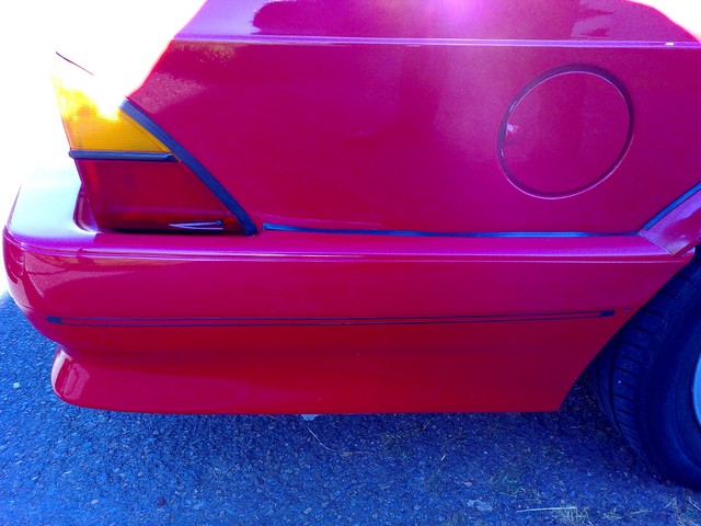

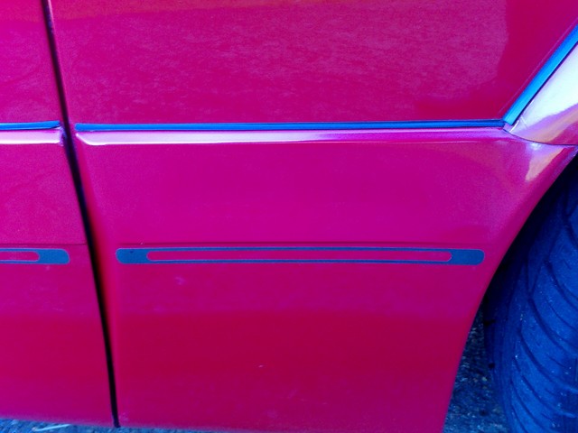

meinst Du solche wie die Original-Leisten auf die untenstehende Bilder?
Übrigens habe ich ähnliche, aber leicht flexiblere farbige Gummi-Leisten, bzw.
-Profile aus englischer Herkunft, während den achzigern für mehrere Reparaturen im Tuning-Markt besorgt; aber leider nie wieder gefunden! Schade, denn die gab's in verschiedenen Farben; nebst die üblichen schwarzen auch in weiss, grau, rot, blau, grün und vielleicht noch andere!
Gi.Pi.

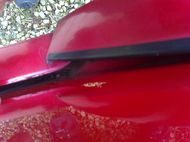

- ist dieser Spalt hier etwa normal? Kann leider keinen Grund dafür ausfindig machen, alle Teile sind korrekt angebracht:

zu Frage 1: Ja auch ich habe so einen Spalt in dieser Grösse.
zu Frage 2: Die werden "nur angeschliffen". Ja! Ein guter Lackierer kriegt das hin. Und... auch meine Teile haben diese "Wölbungen". Aber es stört mich nicht.
zu Frage 3: Glaube ich nicht, kann aber sein. Hast Du es mal mit ein wenig Politur versucht?
