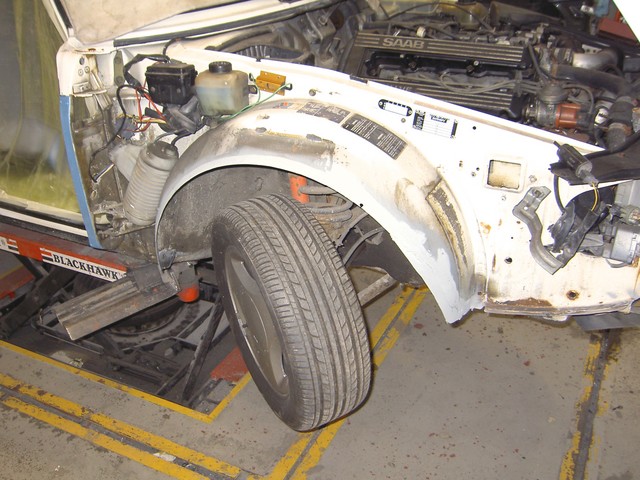

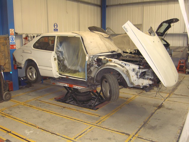

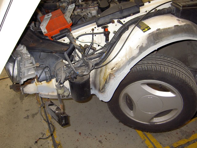

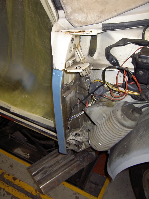

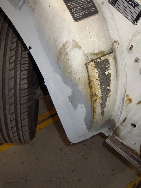

Denk daran, dass die Nase bis zur A-Säule inklusive Fussraum wegen kürzerem Radstand modifizert werden muss, ansonsten gibt's keine korrekte 99er-Front!!! Für einen Karrosseriefachmann eine sehr interessante Herausforderung, mit vielen sehr präzise Schweissarbeiten! Wau ... der folgende Rest ist im Vergleich dann nur noch "Penuts"!
Siehe die Fotos: das muss alles weg vom 901 und dann ... gute Arbeit und viel Vergnügen!
