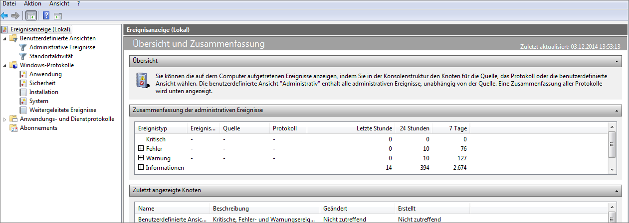

Wenn von einem Softwareproblem ausgegangen wird solltest du mal in das Ereignisprotokoll schauen. In vielen Fällen findet sich da das Problem oder zumindest ein Indiz aus welcher Richtung das Problem kommen könnte.
"Einfrieren" Laptop: Kann auch ein GRAKA Problem sein. Neuesten Grafiktreiber drauf?
Aber mal alles mal aufmachen und vorsichtig mit dem Staubsauger sauber machen. Aufpassen, dass kein Teil dabei verloren geht oder mit Pressluft blasen.
Nach Meldungen, die du nicht erklären kannst. Die meisten Ereignisse lassen sich durch Systemstart, fehlendes Netzwerk, etc. erklären.
Nach den FEHLER suchen. Aufruf: Windows Verwaltung > Ereignisanzeige. (hier win7prof)

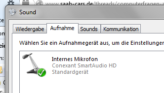

Danke euch beiden, aber weder finden sich in der Ereignisanzeige Fehler, die auf Sounkkarte bzw. deren Treiber oder sonstige Anwendungen, die damit zu tun haben könnten, hinweisen, noch lässt sich das auf eine klemmende Tastatur oder Maus zurückführen - leider, wäre ja auch zu einfach gewesen... :-/
Es hängt irgendwie mit dem Mikro zusammen - muss das Laptop wohl doch mal auseinanderbauen und sehen, ob es da was auffälliges gibt - nur Lust hab ich zu dem Fummelkram nicht wirklich.
Lass doch Jemanden drunter schauen der das schon mal gemacht hat, gerade Laptops können ziemlich herausfordernd sein. Bei der Gelegenheit sollte der Lüfter auch gereinigt werden und ggf. die Wärmeleitpaste erneuert werden.
Wenn die Ereignisanzeige in den verschiedenen Kategorien keine Auffälligkeiten oder FEHLER meldet und Du glaubst, dass Du den Fehler auf den Laptop-Lautsprecher eingegrenzt hast, kannst Du von einem HW-Problem ausgehen. Alles deutet nach der Beschreibung nun darauf hin. Vielleicht ist beim Lautsprecher im Gehäuse nur der Kontakt "wackelig": entweder Steckverbindung oder Lötstelle. Da hilft nur "öffnen". Ist die Arbeit das noch wert? Es gibt bei z.B. bei sofwarebilliger.de schon preiswerte Laptops (meist ehemalige Firmen-PC) für wenige Euro. Hängt ja davon ab, was man mit so alten Kisten machen will. Ich habe einen Uralten wg. der Telefonanlage zu konfigurieren in Reserve. Der funzt brav. Und neulich habe ich eine alte Workstation mit neuen Teilen aufgemotzt. Die Kiste "rennt" nun mit 4 GB Arbeitsspeicher. Demnächst kriegst sie noch eine gute GRAKA.
wenn Du den Kopfhörer einsteckst, sorgt ein Kontakt dafür, dass die Lautsprecher ausgehen.... Vielleicht hast Du da einen Wackler
Den Gedanken hatte ich auch schon, wenn auch eher im Zusammenhang mit der Mikrofonbuchse, denn, wie oben geschrieben, kann ich den Ton auch wieder anschalten, indem ich die Kopfhörer kurz in die Mikrofonbuchse stecke.
Dann dürfte doch aber das Umschalten zwischen Aufnahme- und Wiedergabegerät in der Software (einfach wechseln des Tabs und Anklicken (nicht Aktivieren/Deaktivieren!)
nicht reproduzierbar dazu führen, dass die LS (für unterschiedlich lange Zeit) wieder angehen (so stark hämmere ich nicht auf die Maustaste, dass die Erschütterungen das erklären könnten :redface:). Somit kann ich mir eine mechanische Ursache einfach nicht vorstellen, denn es gibt keine Beeinflussung, auch nicht durch Drücken oder Klopfen im Bereich der Mikro- und LS-Buchsen.
